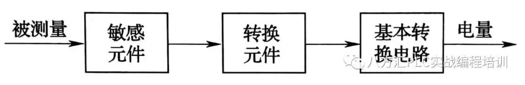

传感器通常由敏感元件、转换元件及基本转换电路组成,如图1所示。敏感元件是能够灵敏地感受被测景并按确定关系做出响应的元件;转换元件是将敏感元件所感受的被测量转换成电路参数(如电阻、电感和电容)或电量(如电压、电流)的元件;基本转换电路是将转换元件的输出转换成便于传输和处理电量的电路。
图1 传感器的组成
某些传感器可以仅由敏感元件和转换元件组成,而某些传感器的敏感元件和转换元件可合二为一,最简单的传感器是由一个敏感元件(兼转换元件)组成,它在感受被测量时可以直接输出电量,如热电偶、压电晶体、光电池等。

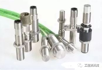

接近传感器能够在非接触的情况下检测被测物体是否接近,并将检测结果以开关信号方式输出,因此通常又称为无触点行程开关或接近开关。接近开关有电感式、电容式、光电式、霍尔式等多种。

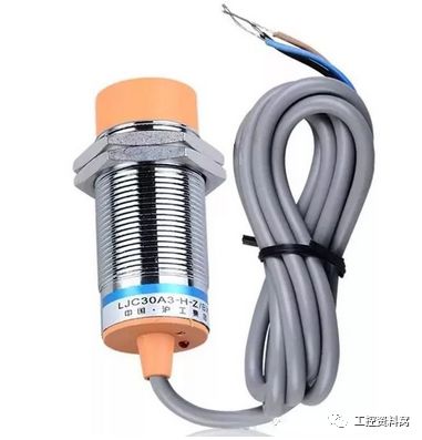

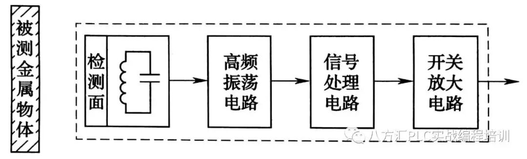

(1)电感式接近传感器。电感式接近传感器也称为电感式接近开关或电涡流式接近开关。电感式接近开关主要由LC高频振荡电路、信号处理电路和开关放大电路组成,如图2所示。
图2 电感式传感器示意图
图3 电感式接近传感器实物图

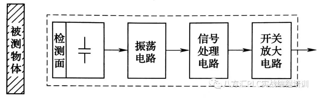

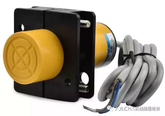

(2)电容式接近传感器。电容式接近传感器也称为电容式接近开关,其电路框图如图4所示。
图4 电容式传感器示意图
电容式接近开关是以电容器的极板作为其检测面,而检测面外部所面对的物质,则是电容器两个极板之间的绝缘介质,若该绝缘介质发生变化,则电容器的电容量也将随之变化。
无论金属或非金属的被测物体,在接近或离开电容式接近开关时,都会引起接近开关电容器的介电常数发生变化,从而使得电容式接近开关能够输出相应的开关信号。因此,电容式接近开关所检测的物体,并不限于金属导体,也可以是绝缘的液体或粉状物体。使用的电容式接近开关如图5所示。
图5 电容式接近传感器实物图

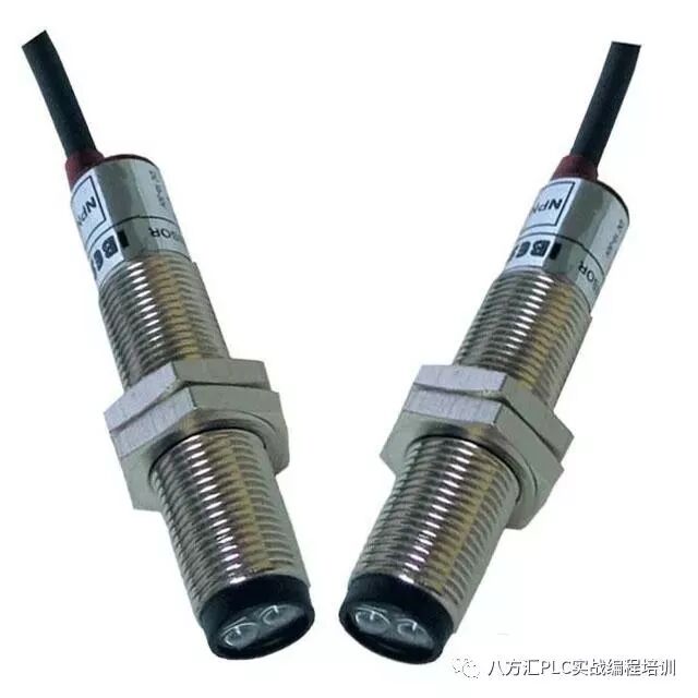

(3)光电式接近传感器。光电式传感器是利用光电器件将光信号转换成电信号的一种传感器。其核心的敏感元件是光电器件,光电器件的工作基础是光电效应。图6为光电式接近开关。
图6 光电式接近传感器实物图

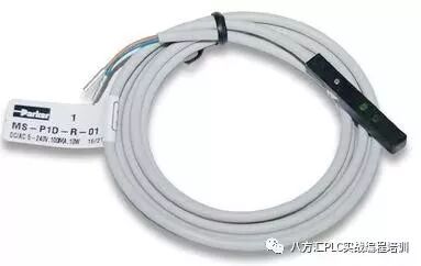

3. 磁性开关
在自动化生产线中,磁性开关用于各类气缸的位置检测,用两个磁性开关来测机械手上气缸伸出和缩回到位的位置。
磁力式接近开关(简称磁性开关)是一种非接触式位置检测开关,这种非接触式位置检测不会磨损和损伤检测对象,响应速度高。磁性开关用于检测磁性物质的存在,安装方式上有导线引出型、接插件式、接插件中继型,根据安装场所环境的要求磁性开关可选择屏蔽式和非屏蔽式。其外形如图8 所示。
图8 磁性开关实物图

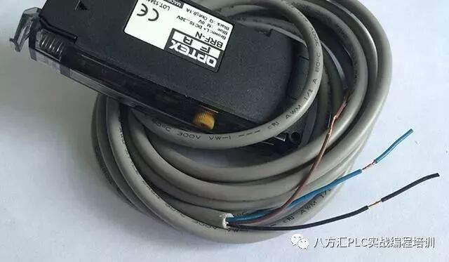

4.光纤式光电接近开关
光纤式光电接近开关(简称光纤式光电开关)也是光纤传感器的一种,光纤传感器传感部分没有电路连接,不产生热量,只利用很少的光能,这些特点使光纤传感器成为危险环境下的理想选择。
光纤传感器还可以用于关键生产设备的长期高可靠稳定的监视。相对于传统传感器,光纤传感器具有下述优点:抗电磁干扰、可工作于恶劣环境、传输距离远、使用寿命长,此外,由于光纤头具有较小的体积,所以可以安装在很小的空间里面。光纤放大器根据需要来设置。
比如有些生产过程中烟火,电火花等可能引起爆炸和火灾,光能不会成为火源,所以不会引起爆炸和火灾,可将光纤检测头设置在危险场所,将放大器单元设置在非危险场所进行使用。

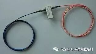

光纤传感器由光纤检测头、光纤放大器两部分组成,光纤放大器和光纤检测头是分离的两个部分。光纤传感器结构上分为传感型和传光型两大类。传感型是以光纤本身作为敏感元件,使光纤换有感受和传递被测信息的作用。
传光型是把由被测对象所调制的光信号输人光纤,通过输出端进行光信号处理而进行测量的,传光型光纤传感器的工作原理与光电传感器类似。在生产中货物分拣单元中采用的就是传光型的光纤式光电开关,光纤仅作为被调制光的传播线路使用。常见的光纤传感器如图9及图10所示。
图9 光纤传感器实物图
图10 光纤传感器放大器实物图
