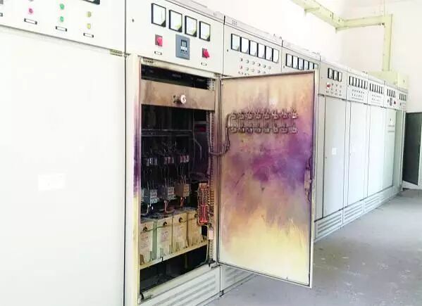

常见的电气故障现象
一般常见的电气故障现象如下:
  • 机电设备故障,无法工作,甚至原因不明;
  • 电线绝缘老化,导致短路甚至着火;
  • 电容器温度过高,导致爆炸;
  • 母线槽温度过高,导致短路爆炸;
  • 变压器温度过高,导致设备损坏或者爆炸;
  • 触点老化或者松动,导致短路;
  • 现场负荷过高,导致设备故障或者瘫痪;
  • 电房环境恶劣,潮湿或者粉尘过多导致短路,引起爆炸事故;
  • 雷击导致设备电路短路等等 。

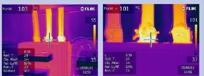

一般电气工程师都会配备的智能测量工具,比如万用表、绝缘表和红外测试仪等,不过这些工具也仅仅是测试简单的电压、电流、绝缘度和温度,无法深入挖掘潜在性的危险。
比如使用某品牌的热成像仪看出了B、C相母排温度过高,那究竟是什么原因导致的呢?或许是接触不良、触点老化?或许是三相不平衡、谐波?我们无从而知。因为这些工具无法测出电能质量问题,无法深入进行数据和故障分析,难以准确定位问题原因。
