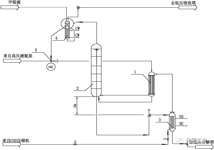

尿素生产工艺主要有CO2汽提法工艺、氨汽提法工艺、水溶液全循环法工艺等,目前大型尿素装置主要采用CO2汽提工艺和氨汽提工艺。各种工艺主要区别在于高压圈工艺参数、分解回收系统流程设置以及设备结构的不同。
CO2汽提法工艺的高压圈(流程图见图1),虽然各专利商流程设置以及设备结构有所不同,但设备一般包括四大件:尿素合成塔、汽提塔、高压甲铵冷凝器及高压洗涤器,其中尿素合成塔、汽提塔、高压甲铵冷凝器是不可或缺的,但某些专利商的工艺中并没有设置高压洗涤器的,它是否可有可无,它的存在能起到何作用呢?下面就此进行分析探讨。
图1  传统CO2汽提法尿素生产工艺的工艺流程图
(1、高压甲铵冷凝器;2、尿素合成塔;3、高压气提塔;4、高压洗涤器;5、高压喷射器)
2  高压洗涤器的作用分析
众所周知,高压洗涤器的作用就是在高压圈等压条件下进一步回收尿素合成塔尾气中的氨和二氧化碳,尽可能地减轻中低压吸收系统的负荷,有利于控制系统水平衡,同时可以回收高品位的热量。
传统CO2汽提法工艺装置是没有中压系统的,高压洗涤器的作用尤为关键,如果合成尾气直接进入低压系统,将导致低压系统严重超压、系统水平衡恶化,装置将无法正常运行,因而是不可或缺的。
由于没有设置中压分解回收系统,相对于氨汽提工艺,传统CO2汽提法工艺的中压蒸汽(2.1MPaG)消耗较高。随着能源价格的不断上涨以及节能减排的要求,目前CO2汽提法工艺的专利商几乎均增设有中压系统,主要目的就是降低中压蒸汽消耗。另外,随着尿素设备材料技术的进步及超级双相钢的应用,高压圈防腐空气量逐步降低,高压洗涤器的冷凝负荷也随之降低。由于高压圈防腐空气量的降低以及增设中压系统,高压洗涤器的作用相对降低,因此,某些专利商的工艺流程中取消了高压洗涤器,从操作运行上来看也是可行的,但对于系统还是有一定的影响。

综上所述,随着尿素设备超级双相钢材料的应用,高压圈防腐空气量降低以及增设中压回收系统,CO2汽提法工艺尿素装置可以在不设置高压洗涤器的情况下操作运行,虽然高压设备减少,高压圈流程相对简单,但不能就此认为它就具有必然的优点,需要全面系统地分析其优缺点,特别是对于中压蒸汽消耗的增加应有充分认识和了解,以便做出合理的选择。
