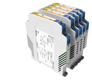

  BM100系列信号隔离器在工业生产中为增加仪表负载能力并保证连接同一信号的仪表之间互不干扰,提高电气安全性能。BM100信号隔离器将输入的电压、电流、电阻或温度等信号进行采集、放大、运算、并进行抗干扰处理后,再输出隔离的电流和电压信号,安全的输送给二次仪表或PLC/DCS使用。
    BM100系列信号隔离器外观图

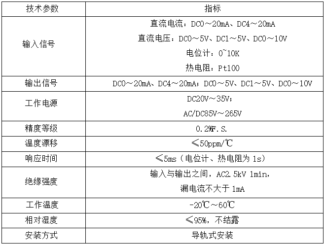

3.1 技术参数

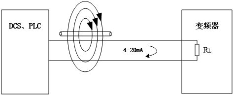

  某铜镍矿万吨镍冶炼技改扩建工程中,软化循环水泵房,变频器控制水泵用的是一台变频器控制两台水泵的控制原理,该变频器控制设置为三地控制,分别为:就地现场控制箱控制、集中变频器柜控制及远程中控室DCS控制。三地都能实现两台水泵的启停控制,但是变频器的电流显示及频率显示都无法工作正常,远程中控室的水泵电流与频率反馈也就无法工作。远程中控DCS控制水泵的频率给定与实际值也存在偏差,有时工作不能正常给定。起初怀疑电流表、频率表、信号线及流体介质有问题,更换了所有这些仪表、信号电缆,并把动力线与信号控制电缆分开走电缆桥架,故障依然存在。原因是变频器的高次谐波电流通过输出电缆向外辐射,传递到信号电缆,引起干扰。如图2所示。
  图2

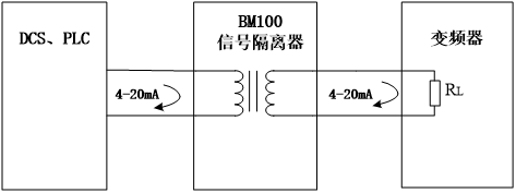

  解决办法:将变频器中电流反馈信号及频率反馈信号分别输入给信号隔离器,再把隔离输出信号分别输送给电流表、频率表及远程DCS控制室电流与频率反馈。远程中控室频率,给定信号也进入信号隔离器然后接至变频器。远程中控DCS控制频率输入信号、电流反馈、频率反馈、电流表及频率表显示正常,故障排除。如图3所示
  图3  信号隔离器应用示意图
