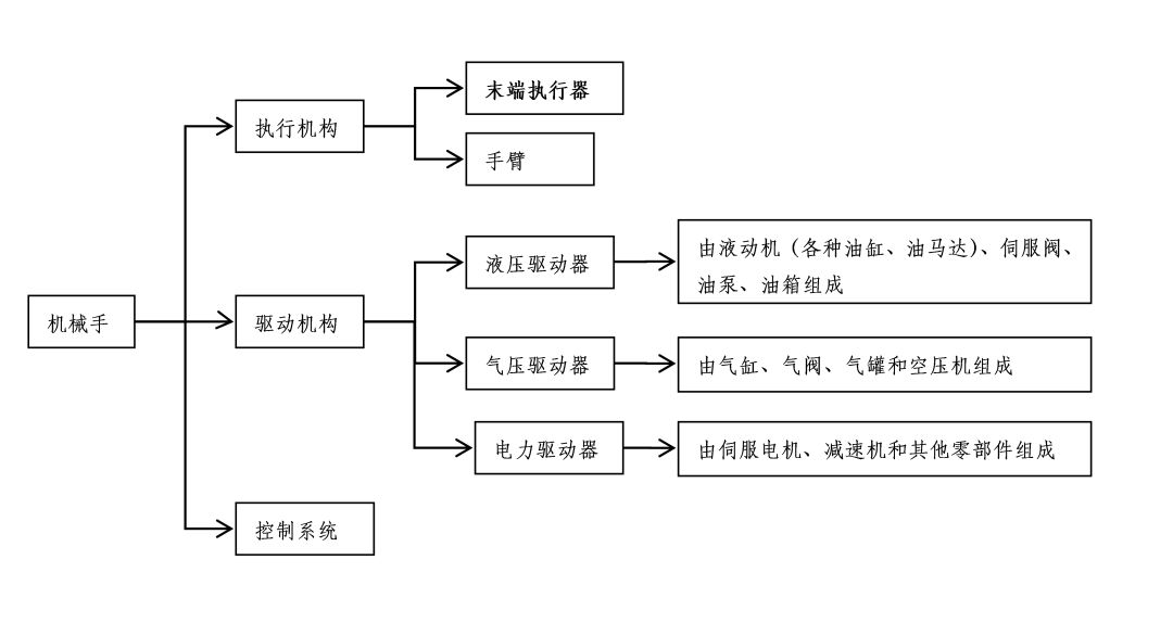

2. 机械手的构成

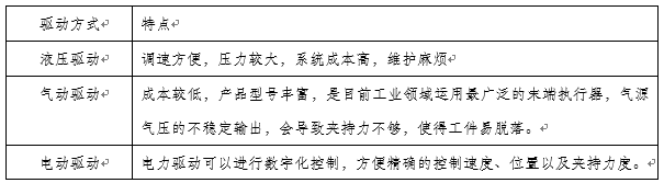

2.1 按驱动方式分类

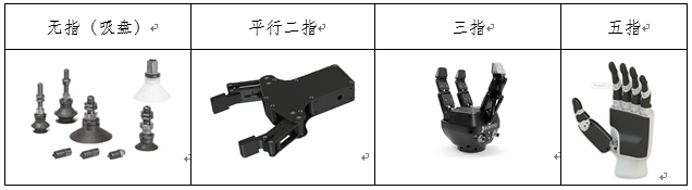

2.2 按形态分类
按形态分类,又可分为无指(吸盘),平行二指、多指(主要是三指和五指),其中以平行二指用的最多。

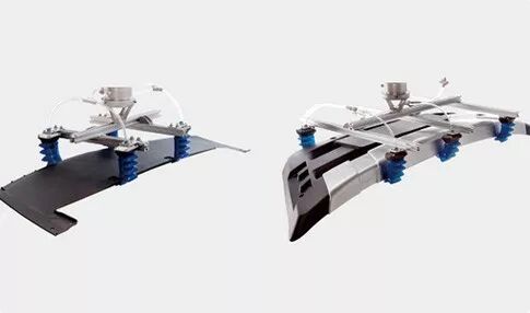

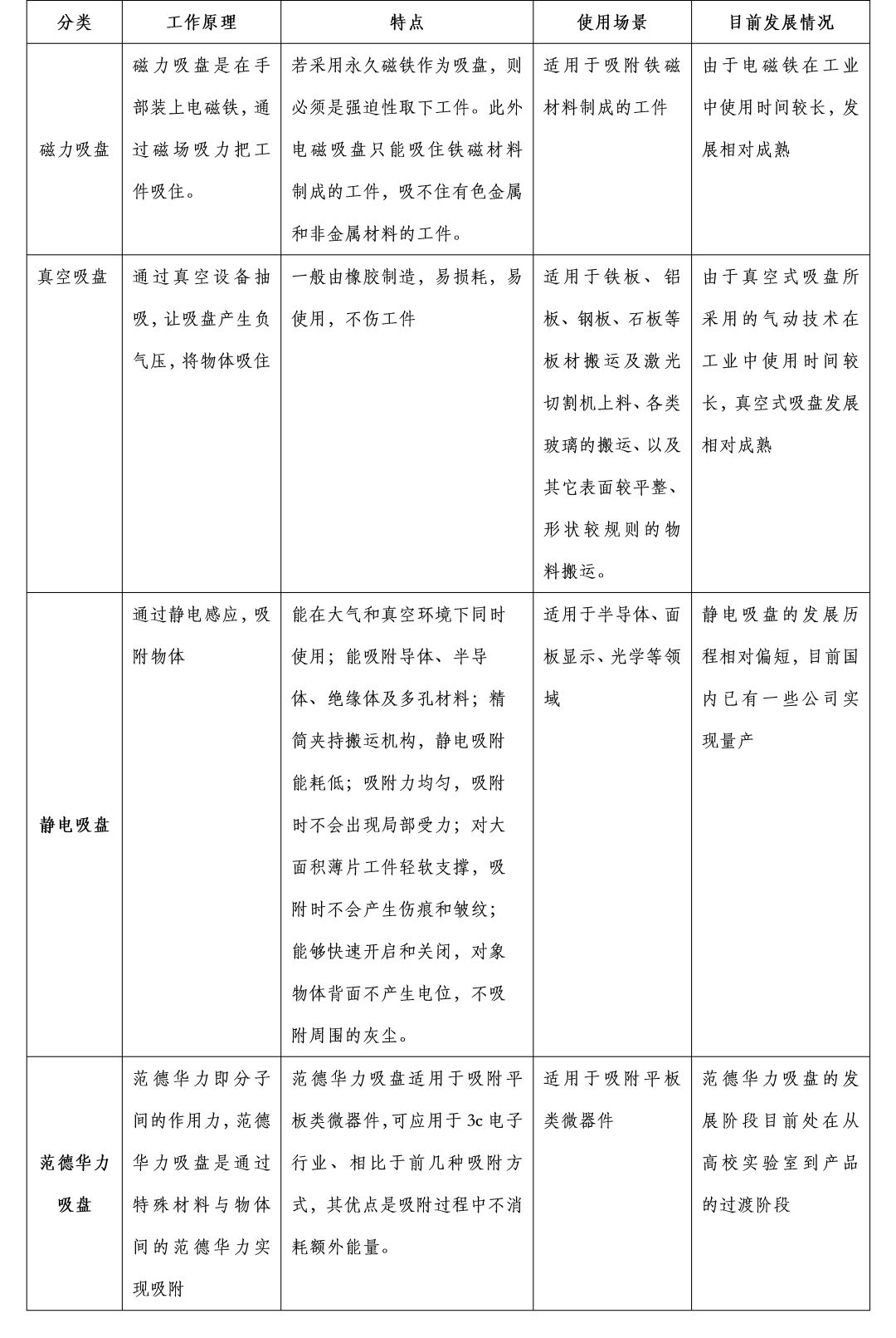

3.1 吸盘
3.2  平行两指

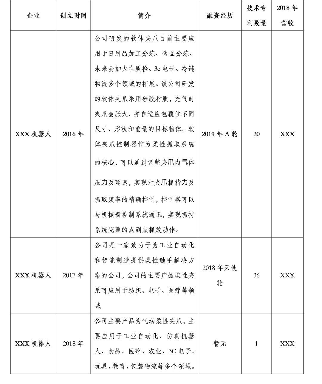

3.3  软体夹爪

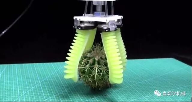

软体夹爪,是应用软材料设计制造的软体手。软体手应用柔性材质可达成变形的效果,软体夹爪无需预先知道其准确      的形状和尺寸,能够自适应地包覆住目标。另一方面其夹爪手指部分由柔性材质构成,抓持动作轻柔,尤其适合于抓取易损伤的物体的场景。
工业自动化市场发展至今,重型,简单的体力劳动已被成熟的方案解决,现在留下的机器换人难题集中在多品类,异性易损物品的自动化生产方面,如手机边框,屏幕,软包锂电池,保温杯内胆,生鲜食品,化妆品等,受限于柔性夹治具缺失问题智能采取人工上下料,大大限制了生产企业的产能,这是全球行业内普遍存在的问题,软体夹爪根据他的柔性以及可变形性可以很好的解决这一问题。

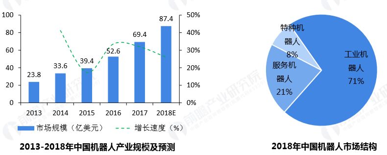

全球机器人市场规模持续扩大,工业,特种机器人市场增速稳定,服务机器人增速突出。2018年全球机器人市场规模达到298亿美元,2013-2018年的平均增长率约为15.1%。其中,工业机器人168.2亿美元,服务机器人92.5亿美元,特种机 器人37.5亿美元,占比分别为56%、31%、13%。
当前,我国机器人市场进入高速增长期,工业机器人连续六年成为全球第一大应用市场,服务机器人需求潜力巨大,特种机器人应用场景显著扩展。2018年,我国机器人市场规模达到87.4亿美元。其中,工业机器人62.3亿美元,服务机器人 18.4亿美元,特种机器人6.7亿美元,占比分别为71%、21%、8%。

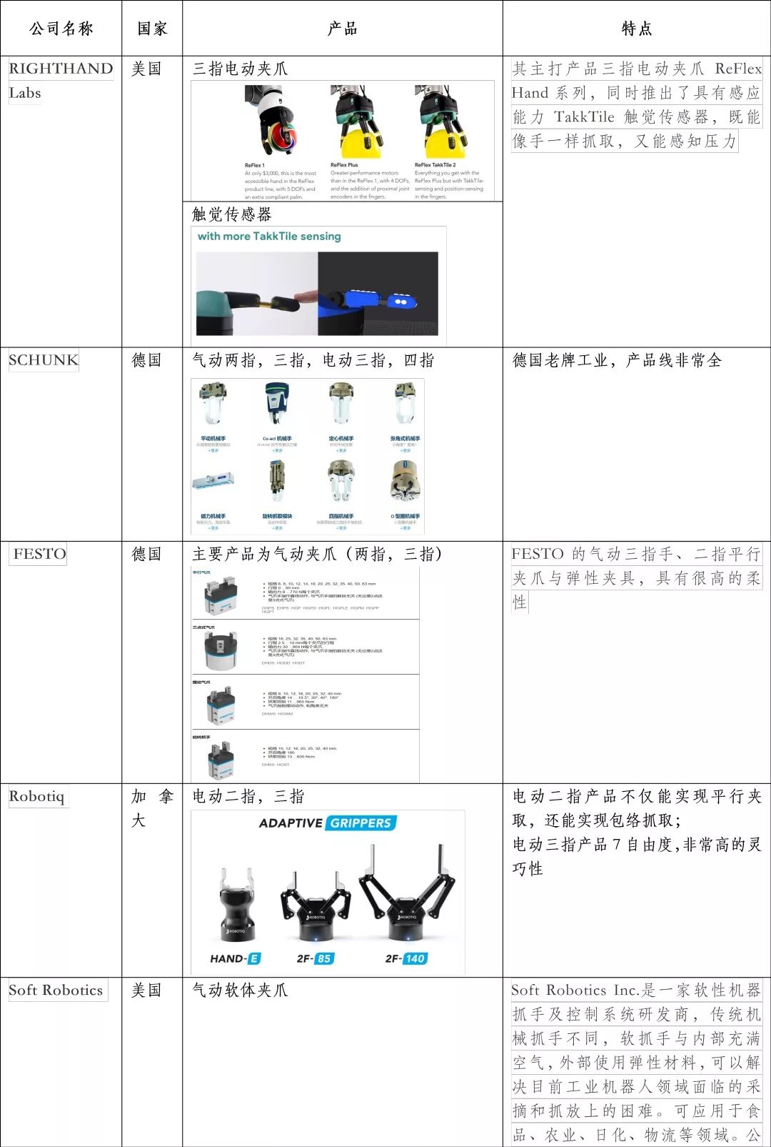

目前全球较为成熟的末端执行器生产公司均以欧美日公司为主,实力较强的公司有SCHUNK、FESTO、RIGHTHAND Labs、ROBOTIQ、SMC、SoftRobotics、Grabit、IAI等,中国的末端执行器市场几乎被这些国外产品所垄断。
1. 全球知名企业

2.1 吸盘
(1)传统吸盘

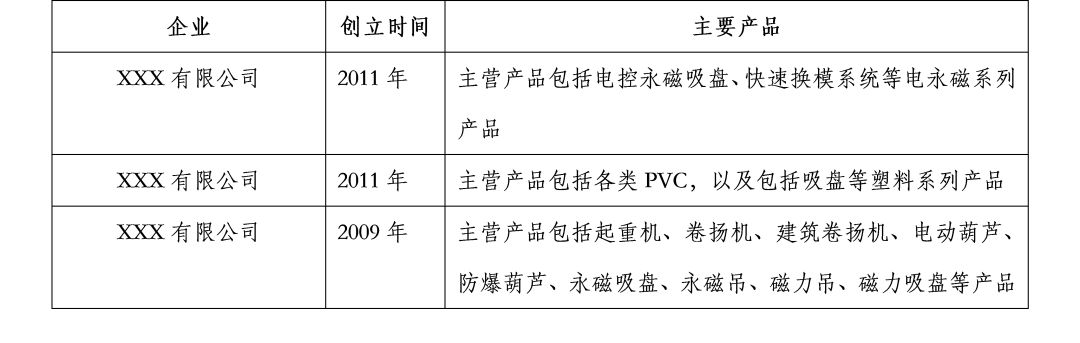

传统吸盘主要包括电磁吸盘和真空吸盘,由于电磁铁、真空泵、空压机等产品在工业制造中使用的时间已经较长,国内的供应商成立时间也较早,数量众多,相对分散,下表为该领域的部分领先公司。
(2)新兴高科技吸盘

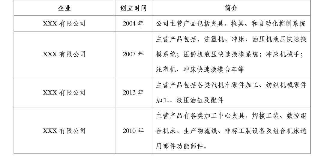

2.2 平行两指夹爪

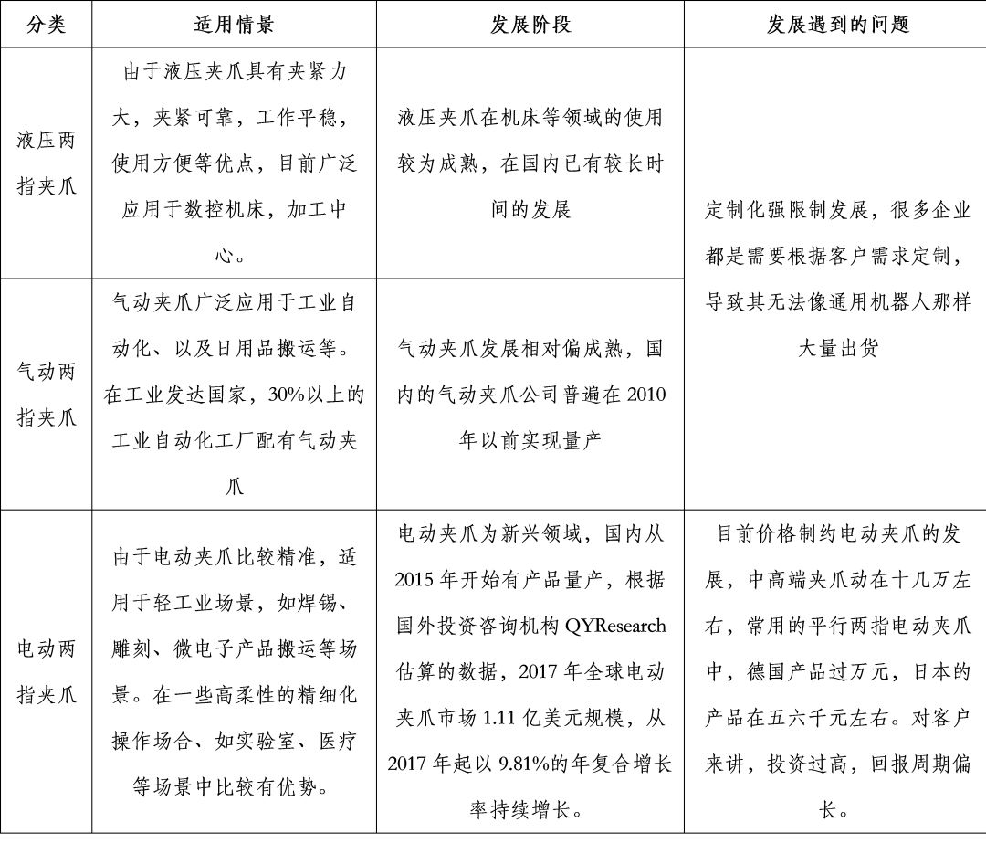

两指夹爪分为液压夹爪、气动夹爪、电动夹爪几类。其中液压夹爪、和气动夹爪发展相对成熟,电动夹爪为近年来末端执行器的新型领域。
(1)液压夹爪
(2)气动夹爪

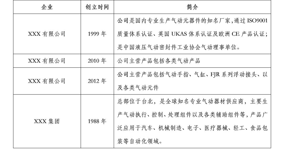

传统气动夹爪在国内的使用也有一定的历史,领先公司主要集中在长三角和珠三角地区。

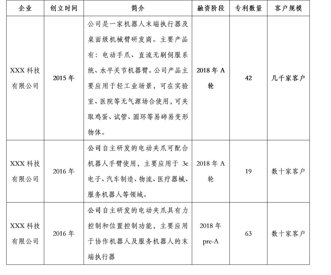

(3)电动夹爪

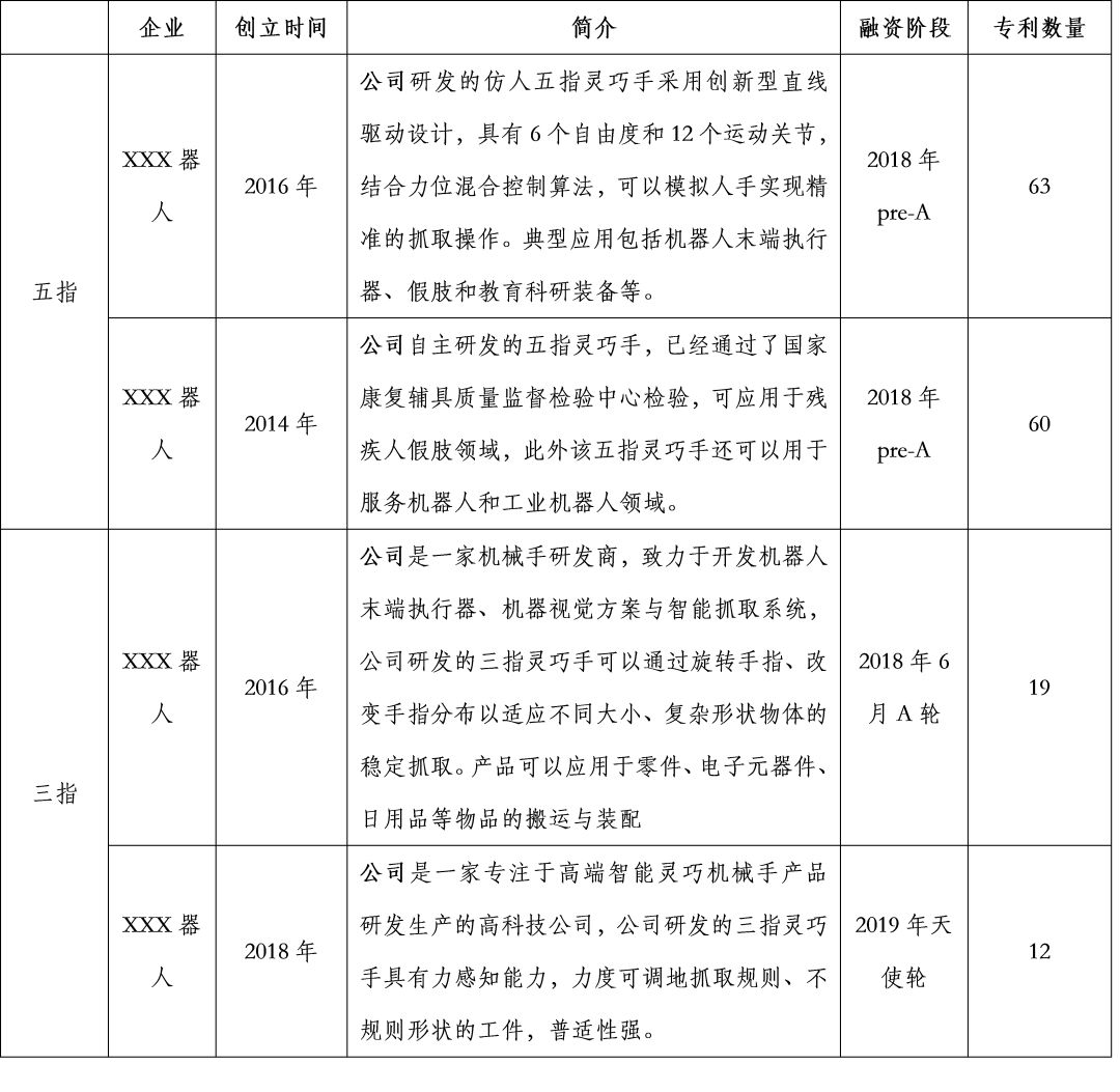

电动夹爪的发展相对早期,下表为布局电动夹爪的一些初创公司。
2.3软体夹爪

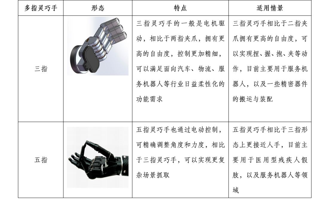

2.4 多指灵巧手
多指灵巧手从形态上大致可分为三指灵巧手和五指灵巧手,其中五指灵巧手更接近人手。目前多指灵巧手整体没有大规模放量。

静电吸盘/范德华力吸盘。从行业需求来看,汽车和半导体等电子设备对机器人的需求日益增长,半导体行业对机器人的要求十分严格,不仅要满足无尘空间要求,对极为微小的器件需要高精准的定位,放置。静电吸盘/范德华力吸盘能在大气和真空环境下同时使用,能吸附导体、半导体、绝缘体及多孔材料,适用于半导体、面板显示、光学等领域。
