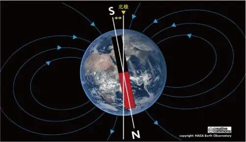

地磁传感器
地球被磁场磁力所包围,这被称为
地磁。
地磁传感器是检测地球磁力的传感器,也被称为“电子罗盘”。地磁传感器可以通过检测地磁来检测方向。
【围绕地球的地磁】

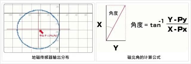

地磁传感器有X和Y两轴型以及添加了Z的三轴型,并测量各方向上的磁力值。
如果不考虑诸如简单罗盘之类的倾斜,则仅使用X轴和Y轴的值。当考虑倾斜时,需要将地磁传感器的3轴值与加速度传感器相结合,将其校正到正确的方向。
下图显示了地磁传感器水平旋转时X和Y值的分布。
如果地磁传感器水平旋转,在不受周围磁场影响的理想情况下,输出分布图的圆心变为零。
然而,实际上中心因环境磁场的影响而移动,因此需要进行调整以将圆心移动到零。
地磁传感器导出的北极称为磁北(略偏离北极)。通过上述方程式计算该磁北的角度,可以容易知道方向。

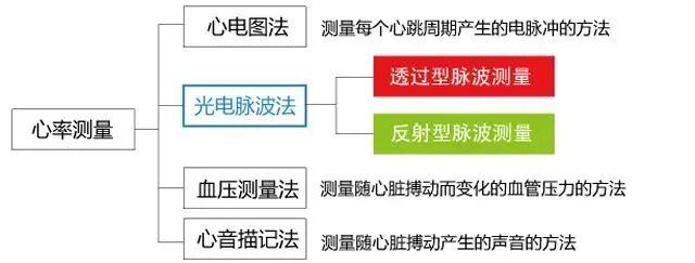

首先,测量心率有四种方法,心电图、光电脉波法、血压测量法、心音描记法等。
其中的光电脉波法是使用脉搏传感器进行测量的方法。
由于测量方法的不同,光电脉波法的脉搏传感器有透过型和反射型。
透过型通过向体表照射红外线或红光,测量随着心脏的脉动而变化的血流量的变化,作为透过身体的光的变化量来测量脉搏波。该方法限于测量易于穿透的部分,例如指尖和耳垂。

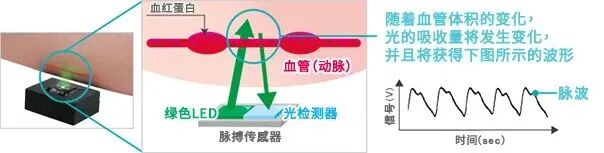

反射型脉搏传感器是向生物体照射红外线、红光、550nm左右波长的绿光,利用光电二极管或光电晶体管测量生物体反射的光。
含氧血红蛋白存在于动脉血液中,具有吸收入射光的特性,因此通过检测随时间序列并随心脏搏动而变化的血流量(血管容积的变化),测量脉搏信号。
另外,由于是反射光的测量,因此不必像透过型那样限制测量部位。
【反射型脉搏传感器的原理】
当使用红外线或红光测量脉搏波时,受到室外阳光中包含的红外线的影响,不能进行稳定的脉搏波测量。因此,建议仅将其用于室内或半室内应用。
在运动腕表等户外用途,血液中的血红蛋白的吸收率高,由于绿色光源较少受环境光的影响,我们将绿色LED作为照射光使用。

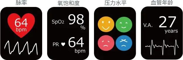

【脉搏传感器的应用】
通常,通过观察以下两点可以测量动脉血氧饱和度(SpO2)。通过脉搏传感器获得的波形的变动周期,观察心率(脉率);通过使用红外线和红光两个波长,来观察脉动(变化量)。
此外,作为脉搏传感器的应用,期望通过高速采样和高精度测量来获取诸如HRV分析(压力水平)、血管年龄等各种生命体征。

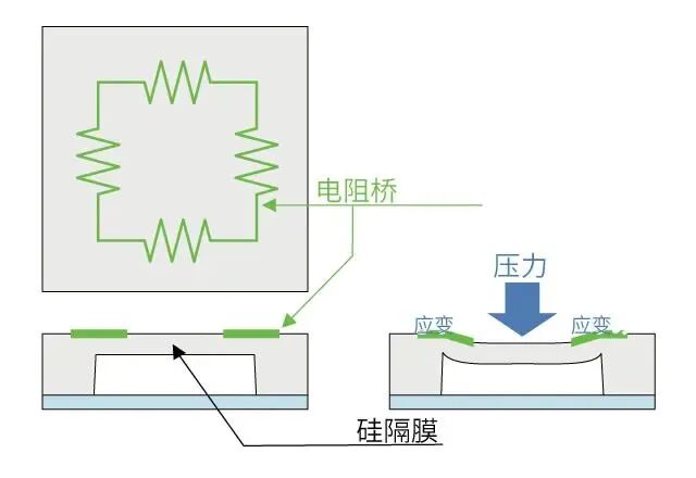

气压传感器的典型示例是使用硅(Si)半导体的压阻式。罗姆提供的气压传感器也是压阻式气压传感器。
压阻式气压传感器使用Si单晶板作为隔膜(压力接收元件),通过在其表面上扩散杂质形成电阻桥电路,将施加压力时产生的变形作为电阻值变化,来计算压力(气压)。
【压阻式气压传感器】
电阻率(电导率)因施加在该电阻上的压力而变化的现象称为压阻效应。罗姆的气压传感器IC将使用压阻式压力接收元件(隔膜结构和压阻集成在一起※MEMS),以及温度校正处理、控制电路等的集成电路(※ASIC)集成在一个封装里,可以轻松获得高精度的气压信息。
