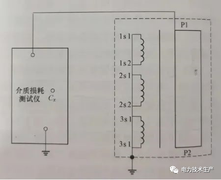

对于电磁式电流互感器的介质及电容量的测量可以采用正接法或反接法,正接法测量的是设备一次绕组对二次绕组的绝缘状况,但正接法往往需要将二次绕组接线端子拆开并短路接Cx线,容易造成恢复接线时的误接线,故现场常采用反接法测量,其值反应的是设备一次对二次绕组及外壳、铁芯等部位整体绝缘状况。
图一 正接法测量电流互感器介质损耗因数接线图
图二反接法测量电流互感器介质损耗因数接线图

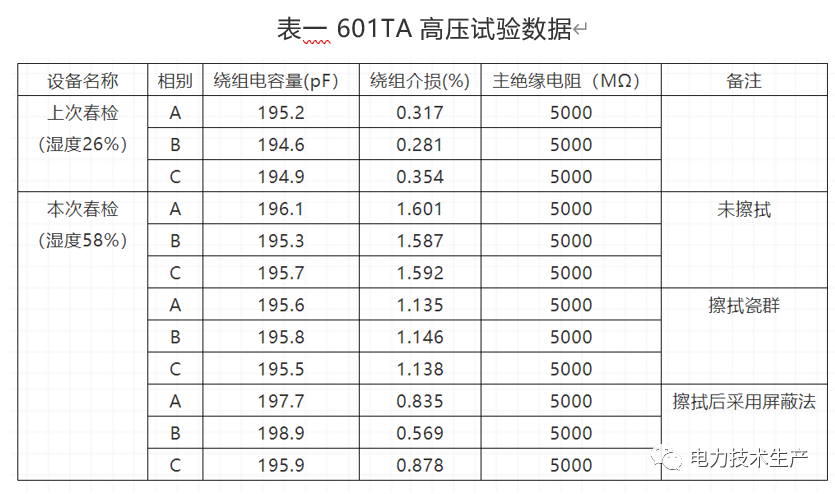

案例一
2021年9月2日试验人员对220kV变电站1号主变两侧间隔进行例行试验时,发现66kV侧601TA数据异常处理情况。
601TA型号为LBCW5-66W2,2003年6月出厂,2003年12月投运。
油色谱数据均合格。

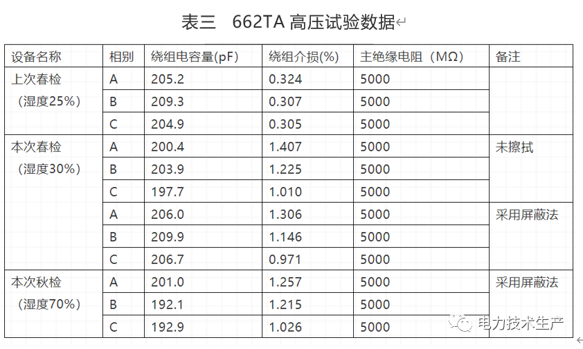

案例三
2021年9月9日试验人员对66kV变电站66kV662TA进行例行试验时数据异常处理情况。
662TA型号为LB5-66W3,2005年11月出厂,2006年4月投运。
