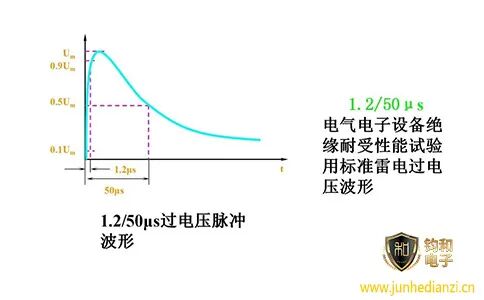

一是,1.2/50?s冲击电压
雷击时线缆上产生的感应过电压的模拟波形,用于设备端口过电压耐受水平测试,主要测试范围:通信设备的电源端口和建筑物内走线的信号线测试。

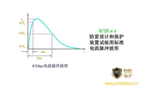

四是,8/20?s冲击电流
雷击时线缆上产生的感应过电压模拟波形,设备的雷击过电流耐受水平测试用标准波形,主要用于通信设备的电源口、信号口、天馈口。

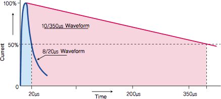

其他:SPD中8/20us波形和10/350us波形的区别
1、雷电波形

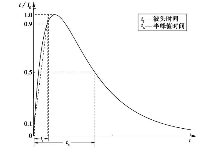

两个波形表示的实际上是时间与电流的曲线,10/350us是典型雷电击穿大地的雷电流曲线,是雷电直接袭击电力线和避雷针的雷电流曲线。我们一般称 直击雷波形。
其中10(微秒)表示冲击脉冲到达90%电流峰值的时间,而350表示从电流峰值到半峰值的时间,8/20也是同样的定义。
8/20us是典型雷电击穿大地(避雷针或临近接闪物)引起的电磁脉冲感应过电压,这个感应过电压击穿、烧毁设备时的电流曲线。我们一般称 感应雷波形。
2、直击雷波形和感应雷波形的区别:
标准与规定的差异性:IEC国际电工委员会标准IEC1024《tag_1防雷规范》、IEC1312《雷电电磁脉冲防护》均执行10/350uS和8/20uS雷电波形。国家标准GB11032-2000《交流避雷器》、GB3482-3483-83《电子设备雷击实验、导则》均执行8/20uS雷电波形。
根据理论计算,同等雷击电流作用下,10/350uS和8/20uS雷电焦耳能量之比为17.5:1(比如:一个8/20uS雷电流10KA其雷电焦耳为1000J,那么,一个10/350uS雷电流10KA其雷电焦耳近似为17500J),10/350uS和8/20uS雷电焦耳能量是有本质上的区别。
按照IEC的“新要求”,测试“防护直接雷击的浪涌保护器”时应采用10/350波形冲击脉冲,而测试“防护间接雷击的浪涌保护器”时应采用8/20波形。如此看来,10/350us和8/20us各有特点,我们在选择防雷器时应该根据需防护的设备而选择对应的防雷器,适合的才是最好的。
