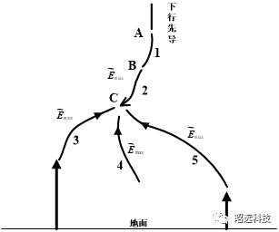

风电机组在遭受雷击时往往是云地放电,一般由雷电云上大量电荷产生强的空间电场,击穿空气形成的下行先导,与地面物体感应电荷形成的上行先导汇合形成雷电通道。如图1所示,产生的下行先导垂直下落,达到一级定位点,即感应电荷明显后,雷电先导会随着相互影响而确定的最大电场方向运动,当在二级定位之后,即迎面先导起始后,上下行先导按最大场强方向运动,这是雷电通道的物理形成过程。雷电感应类似静电感应,空间电场受到空间导体感应电荷的影响,导致空间电场发生弯曲,空间电势的等势线的垂直方向即为空间电场强度最大方向,雷击路径方向与电场强度最大方向一致,因此可以通过建立静电感应模型,模拟雷电感应过程,判断雷电路径,进而确定雷击范围。
A—下行先导一级定位点 B—下行先导二级定位点C—下行先导三级定位点 1--一级定位点后的下行先导2—二级定位点后的下行先导 3,4,5—迎面先导
图1 雷电通道的物理形成过程

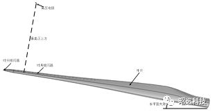

设计两种电极模拟不同阶段的雷电环境,两种电极分别为平板电极和棒电极,平板电极模拟整个风机在雷电环境下“势”的分布,棒电极模拟雷电下行先导到达叶片周围时叶片上行先导的选择。模型设计如图1所示,其中的旋转角度0°记为C叶片与大地平行,逆时针方向定为正角度。
(a) 平板电极模型
(b) 棒电极模型
图2 仿真模型设计

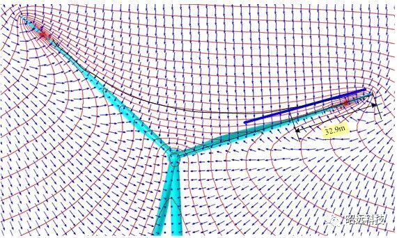

依据图2a进行仿真计算,计算风机叶片转动到不同角度时的电势分布情况。图3为叶片长59m的风机机组在14°时的感应电场分布。从图3可以看出,对于叶片来说,越靠近叶尖,感应电场越大,越容易形成雷电先导,因此越靠近叶尖区域,雷电接闪概率越大。从整机角度分析,叶片C位置低于叶片B ,其尖端电场约为叶片B尖端电场的80.9%。若叶片B肯定会发生接闪的情况下叶片C是否接闪不能确定,由于尖端电场在没有绝对区分度的情况下都有可能产生雷电先导,最终是否会形成雷电通道也不能确定。
图3 风机叶片感应电场分布

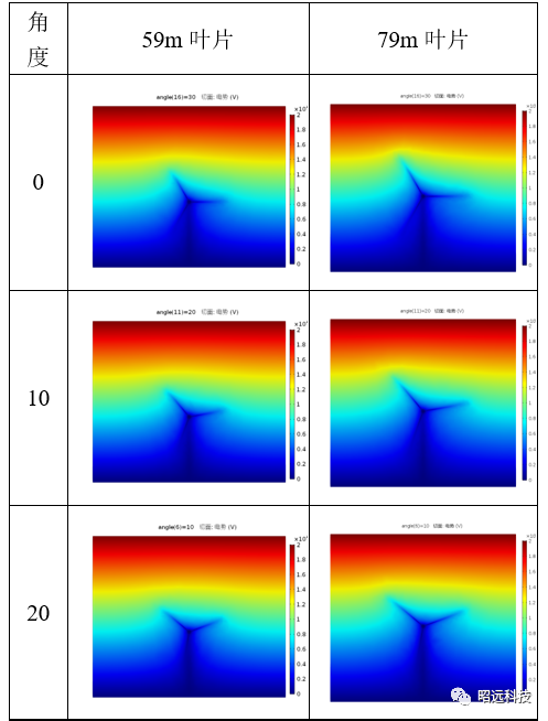

表2为风机叶片角度为0°、10°、20°下周围空间的空间电势分布。从图中可以看出,长叶片在雷电环境下空间电势变化更加剧烈,雷电路径(垂直于空间电势等势线)覆盖的区域更大,也就是说叶身段将有更大区域成为雷电的附着区域。
表2 风机的空间电势分布

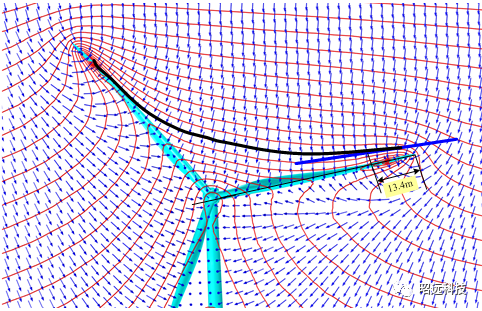

为了进一步说明叶片长度与雷电防护区域之间的关系,绘制图4,其中红颜色线条为空间电势的等势线,蓝色箭头垂直等势线表示雷电路径可能的方向,黑色标记线为尖端电势等势线。与黑色等势线平行的叶片区域都会有较大概率形成雷电路径,即此区域有较大概率雷电附着。图4可以看出,59m叶片是距叶尖13.4m的区域接闪概率较大,需要重点防护;79m叶片是距叶尖32.9m的区域接闪概率较大,需要重点防护。

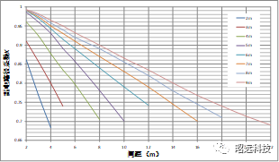

通过计算绘制图5,曲线为H分别取2m、3m、4m、5m、6m、7m、8m和9m时不同接闪器间距的雷电路径系数,将计算结果绘制成图5。
图5不同接闪器间距的雷电路径系数
叶片与地面的夹角越大,叶片上的高电势区域越靠近叶尖,雷电路径越易于偏向叶尖。因此越靠近叶尖接闪器需要考虑的角度越小。此处我们考察第一组叶身接闪器时叶片角度为0°,第二组叶身接闪器时叶片角度为5°,第三组叶身接闪器时叶片角度为10°,此处角度根据等势线与叶片夹角进行选取。因此根据位置关系(叶片长度59m)可知第一组叶身接闪器设计时角度考虑为0°,电极距叶片2m(试验距离);第二组叶身接闪器设计时角度考虑为5°,电极距叶片7.9m;第三组叶身接闪器设计时角度考虑为10°,电极距叶片10.47m。图5可知,59m叶片的叶尖接闪器和第一组叶身接闪器间距为2.7m,第一组叶身接闪器和第二组叶身接闪器的间距为7.5m左右,第二组叶身接闪器和第三组叶身接闪器的间距为14m左右。
