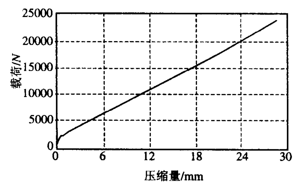

  2.1隔振器静刚度测量
原理公式比较简单:K=F/X  (1)
式中: K——静刚度(N/mm);F——作用载荷(N);X——载荷作用下的位移变形(mm)
测定隔振器的静刚度就是测量静载-变形特性,一般是小隔振器用简易的重力方法测试,大隔振器用压力试验机测试。作用载荷与其对应的位移变形关系如图2.1所示。
图2.1 静载荷与变形的关系

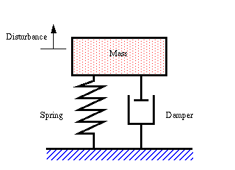

振器的动态特性主要指动刚度和阻尼系数。在实验中将隔振器和质量块构成的一个振动系统进行测量。其系统原型参见图2.2。
一般是先测量振动系统的固有频率,然后进行计算得出动刚度,其计算公式2为:
k=m(2πf)2     (2)
式中 k——隔振器动刚度;m——附加质量块质量;f——振动系统固有频率。
常用三种测量方法:1.固有频率和共振频率法  2.半功率点法  3.自由振动衰减法。
图2.2 单自由度有阻尼系统

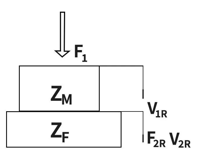

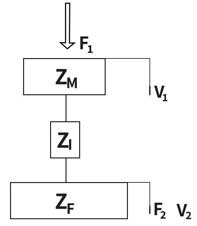

基于隔振原理分析,无论是单层隔振还是双层隔振,在设计阶段都是用传递率的方法来评估隔振器的好坏,但这是建立在大块式刚性基座的假设之上的。工程上有些场景并不满足这种假设,如下图3.1-1弹性安装系统和图3.1-2刚性安装系统的示意对比。为此引入了两个新的评价指标——插入损失和振级落差。
将机组ZM视作一刚性体,将隔振器简化为一具有一定刚度和阻尼的理想元件。
ZM=jωM,ZI=K/jω+C,ZF=F2/V2                (3)
式中F——力 ;V——振动速度;Z——机械阻抗。
  图3.1-1  弹性安装系统
图3.1-2 刚性安装系统

  • 传递率TA定义为传递到底座上的力F2跟扰动力F1的比值,即TA=F2/F1
  • 插入损失LI的公式为LI=20lg(V2R/V2),注意这里除了用振动速度,还可以用力、声压等指标评价
  • 振级落差D定义为机组在弹性安装情况下,在弹性支撑(隔振器)上、下的振动响应比,即D=V1/V2

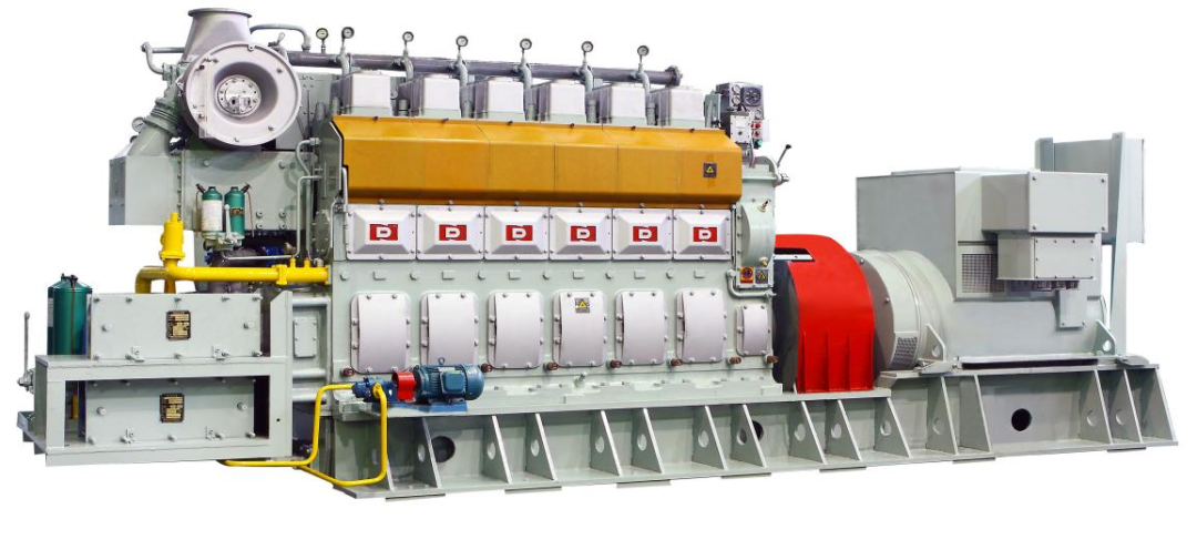

插入损失的测量比较耗时费力,对于大型机组基本不可能完成。例如图3.3-1所示的船用发电机组。

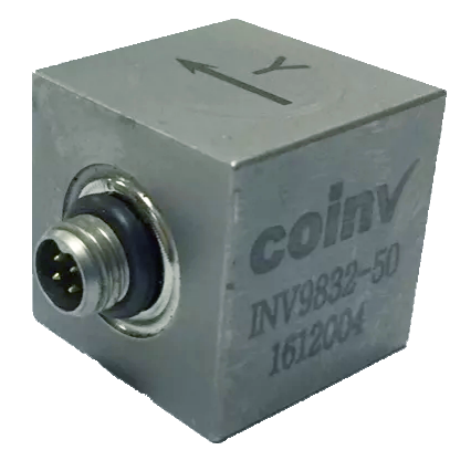

振级落差的问题在于是选用速度级落差,还是加速度级落差。这里就有争论了,一般情况下,偏重考虑结构振动传递,则用速度级落差较好,一般使用如图3.3-2所示的速度传感器拾取信号;如果偏重考虑对人的影响或偏重考虑高频问题时,可用加速度级落差,一般使用如图3.3-3所示的加速度传感器拾取信号。对于单频信号来说速度级落差跟加速度级落差是一样的,但要求用总振级来评价时,必须说明是哪一种方式。工程上机械设备的干扰源往往是有多个频率成分组成的,而弹性支撑装置的阻抗特性也是随频率变化的,因此各个频率下的隔振效果是各不相同的。一般是在频谱图中观察V1(f)及V2(f)的变化情况,并以低阶(经验是200HZ以下)主要干扰频率计算的振级落差来评价。
图片 图3.3-2 振动速度传感器(频响:0.17-100HZ)
图3.3-3 振动加速度传感器(频响:0.5-5000HZ)

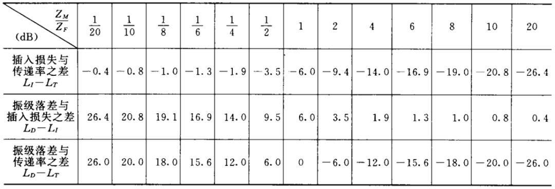

表3.5 三种评价指标之间的关系
  • ZF>>ZM时,刚性支座。(LI-LT)差值趋于0,插入损失可替代传递率,经验上范围应该是ZM/ZF≤0.25;(LD-LT)差值趋于∞,用振级落差就不能替代传递率。这就是为什么陆用机组不用振级落差评价隔振效果的原因。
  • ZF ≈ ZM时,中性支座。经验上范围应该是0.7≤ZM/ZF≤1.4,(LD-LT)差值趋于0,振级落差可替代传递率,此时不能用插入损失替代传递率,也不能用振级落差替代插入损失。
  • Z F < M 时,弹性支座。(L D -L I )差值趋于0,此时插入损失跟振级落差区别很小,但都不能替代传递率。经验上Z M /Z F ≥2.5,L D -L I ≤3dB时,可以用振级落差替代插入损失来评价隔振效果。
