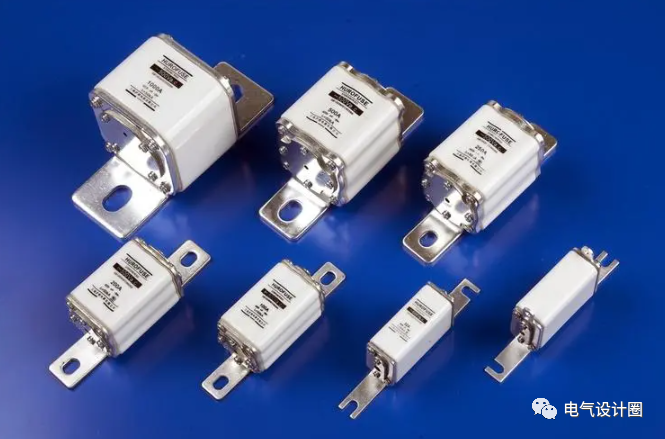

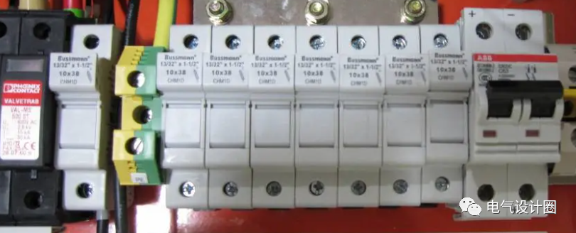

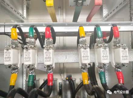

在电气设计中,采用熔断器作为配电线路保护时,很多电气设计人员常将aR、gG/gL、aM型熔断器混淆使用,造成不能对配电线路进行有效保护。
原因是很多电气设计人员都不能区分aR、gG/gL、aM 熔断器符号的含义,因此不能正确选择恰当的熔断器。
所以电气设计人员应该学习和掌握aR、gG/gL、aM 熔断器符号的含义,选择正确的熔断器作为配电线路的保护电器。
熔断器标注的aR、gG/gL、aM 等符号代表的是熔断器的使用功能和保护对象,第1字母表示功能等级,而第2字母是表示被保护的对象。
第1字母含义:
a:局部范围保护(后备保护熔断器)。
g:全范围保护 (一般用途熔断器)。
第2字母含义:
G:电缆和导线保护(一般应用)。
M:开关电器保护(电动机回路的保护)。
R:半导体保护(用作整流器保护)。
L:电缆和导线保护(根据DINVDE规定)。
根据:以上熔断器的使用功能和保护对象含义,当熔断器用于配电线路保护时,应采用gG/gL型熔断器。
