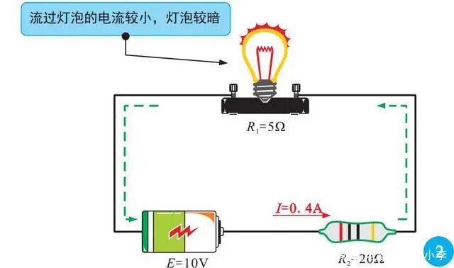

一、电阻器的限流功能
阻碍电流的流动是电阻器最基本的功能。
根据欧姆定律,当电阻器两端的电压固定时,阻值越大,流过电阻器的电流越小,因此电阻器常用作限流器件,如图6-1所示。
图片图6-1 电阻器的限流功能
图片图6-1 电阻器的限流功能
划重点
I =U/R =E /( R 1 + R 2 )=10V/(5+5)Ω=1A,流过灯泡的电流为1A。
I =U/R =E /( R 1 + R 2 )=10V/(5+20)Ω=0.4A,流过灯泡的电流为0.4A。

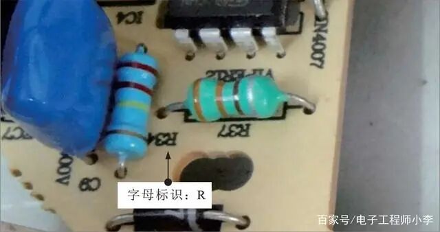

一、普通电阻器
普通电阻器是一种阻值固定的电阻器。常见的普通电阻器有碳膜电阻器、金属膜电阻器、金属氧化膜电阻器、合成碳膜电阻器、熔断电阻器、玻璃釉电阻器、水泥电阻器、排电阻器、贴片式电阻器及熔断器等。

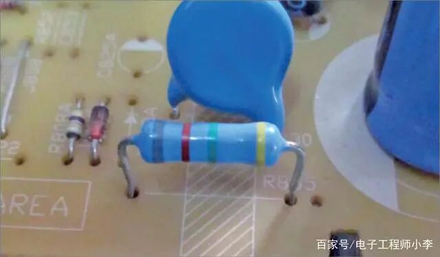

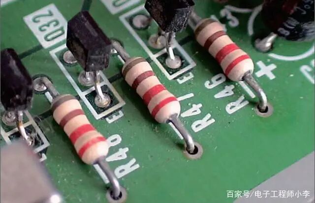

1、碳膜电阻器
碳膜电阻器是通过将真空高温条件下分解的结晶碳蒸镀在陶瓷骨架上制成的,如图6-5所示。
图片图6-5 碳膜电阻器
划重点
①碳膜电阻器的电压稳定性好、造价低,在电子产品中应用非常广泛。
②碳膜电阻器多用色环法标识阻值。色环的颜色不同、环数不同,所代表的阻值也不同。

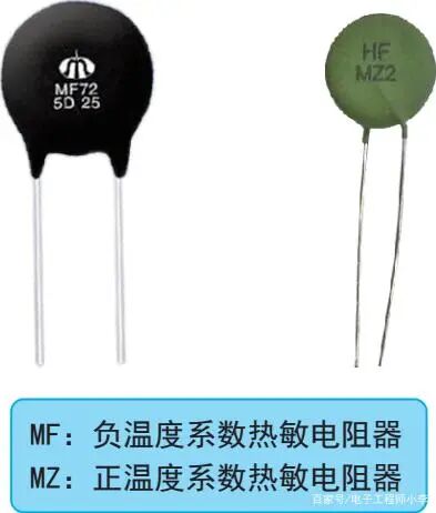

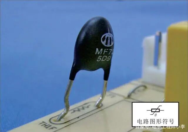

1、热敏电阻器
热敏电阻器大多是用单晶、多晶半导体材料制成的,如图6-12所示。
图片图6-12 热敏电阻器
划重点
热敏电阻器的阻值随温度的变化而变化,可分为正温度系数热敏电阻器和负温度系数热敏电阻器。

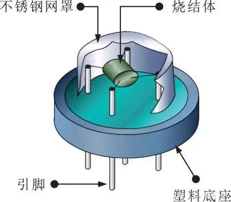

2、气敏电阻器
气敏电阻器是利用当金属氧化物半导体表面吸收某种气体分子时,因发生氧化反应或还原反应而使阻值发生改变的原理制成的电阻器,如图6-13所示。
图片图6-13 气敏电阻器
划重点
气敏电阻器内部的烧结体是某种金属氧化物粉料按一定比例添加铂催化剂、激活剂及其他添加剂后烧结而成的。
多说两句!
通常,气敏电阻器可以把某种气体的成分、浓度等转换成阻值,常作为气体感测元器件制成各种气体的检测仪器、报警器,如酒精测试仪、煤气报警器、火灾报警器等。

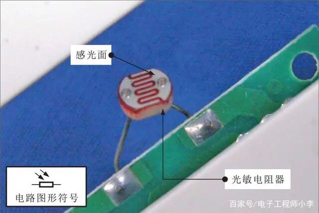

3、光敏电阻器
光敏电阻器是一种用具有光导特性的半导体材料制成的电阻器,如图6-14所示。
图片图6-14 光敏电阻器
划重点
①光敏电阻器的外壳上通常没有信息标识,但其感光面具有明显特征,很容易辨别。
②光敏电阻器利用半导体的光导特性,阻值随入射光线的强弱发生变化,当入射光线增强时,阻值明显减小;当入射光线减弱时,阻值显著增大。

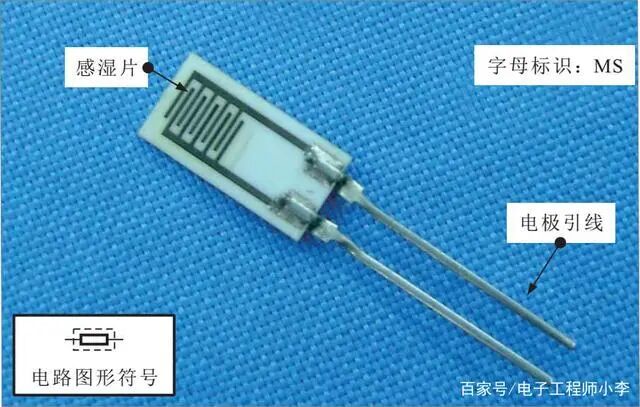

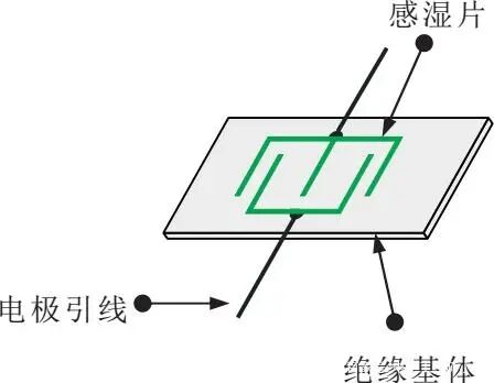

4、湿敏电阻器
湿敏电阻器的阻值会随周围环境湿度的变化而变化,如图6-15所示。
图片图6-15 湿敏电阻器
湿敏电阻器可分为正系数湿敏电阻器和负系数湿敏电阻器。正系数湿敏电阻器是当湿度升高时,阻值明显增大;当湿度降低时,阻值显著减小。负系数湿敏电阻器是当湿度降低时,阻值明显增大;当湿度升高时,阻值显著减小。
划重点
①湿敏电阻器常用作传感器,用来检测环境湿度。
②湿敏电阻器是由感湿片或湿敏膜、电极引线和具有一定强度的绝缘基体组成的。

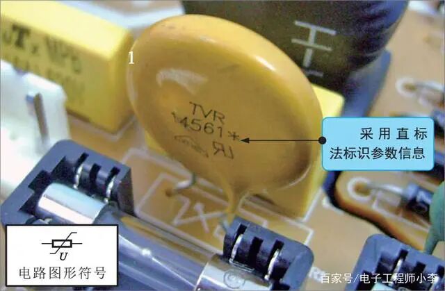

5、压敏电阻器
压敏电阻器是利用半导体材料的非线性特性原理制成的电阻器,如图6-16所示。
图片图6-16 压敏电阻器
划重点
①压敏电阻器的特点是当外加电压达到某一临界值时,阻值会急剧变小,常用作过压保护元器件,如电视机的行输出电路、消磁电路中均有压敏电阻器。
②压敏电阻器多采用直标法标识参数信息。

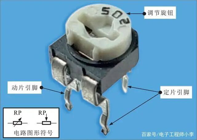

三、可调电阻器
可调电阻器是一种阻值可任意改变的电阻器。这种电阻器的外壳上带有调节旋钮,通过手动可以调节阻值,如图6-17所示。
图片图6-17 可调电阻器
划重点
1 可调电阻器一般有3个引脚:两个定片引脚和一个动片引脚。
2 转动调节旋钮,即可改变可调电阻器的阻值。
多说两句!
可调电阻器的阻值是可以调节的,通常包括最大阻值、最小阻值和可变阻值。最大阻值和最小阻值都是将调节旋钮旋转到极端时的阻值。
可调电阻器的最大阻值与可调电阻器的标称阻值十分相近;最小阻值一般为0Ω,个别可调电阻器的最小阻值不是0Ω;可变阻值是随意调节调节旋钮后的阻值,其大小在最小阻值与最大阻值之间。
