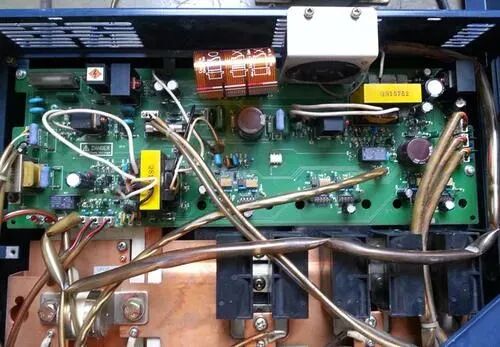

1、光纤毛病
在变频器中功率单元归于高压部分(动力部分),操控器属低压部分,为完成低压与高压阻隔,已保证很高的安全性,一同操控器与功率单元有必定的安全间隔,为保证在远间隔信号传输中仍然具有很好的抗电磁搅扰功用,操控器与功率单元之间选用光纤通讯技能,光纤及光纤信号发送/接收器作为操控器与功率单元的通讯介质。
呈现光纤毛病时,首要需求判别是功率单元侧呈现毛病仍是操控器侧毛病,在不明确哪一侧的状况下,应在设备断电后,依据HMI界面的毛病记选用备用功率单元替换所置疑有毛病的功率单元,然后从头上电,假如毛病消失则可断定属功率单元毛病,假如毛病仍然存在则应是操控单元毛病,此刻应替换操控器中的光纤通讯板。
2、缺相毛病
缺点毛病保护是指变频器各功率单元沟通输入侧电压三相中至少有一相短少而采纳的保护,呈现缺相时会引起整流模块发热、过流以及直流母线电压下降,尽管在缺相状况下设备也能持续作业,但整流桥中单个器材电流过大及电解电容的脉冲电流过大,长时刻作业将对机器的寿数和可靠性构成不良影响,应及时处理。处理时应依据详细原因进行。
首要原因有:电网发作毛病或输入电源缺相;移相整流变压器二次侧短路;整流变压器三相进线接线螺栓松动,或许整流变压器与功率单元的衔接线路松动毛病等;缺相检测保护电路反常,这种状况替换检测板即可。
3、过热毛病
变频器在作业中因为功率器材整流桥、IGBT管、移相整流变压器等本身耗费功率会散热,内部温度较高,假如热量不及时散出,长时刻对设备的寿数大大下降,严峻时会引起元器材损坏,功率单元过热保护首要是功率器材在必定电流下作业,器材基板的温度到达规则的温度时采纳的一种保护办法,设备元器材耗费功率首要包含通泰损耗和开关损耗,其成果使基板温度tc和半导体结温tj上升。
一般能引起功率单元过热原因有以下几方面:环境温度过高,散热作用差,变频器内部温度高;测温元件衔接线断开或元件呈现毛病;功率单元冷却风机毛病;进风口或出风口不晓畅,风道阻塞或滤网阻塞;设备长时刻过载作业;过温监测电路呈现反常。
