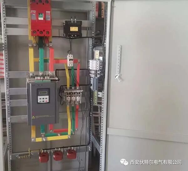

高压软启动器是一种多功能电机控制设备,广泛应用于环保节能业、钢铁、电厂、石油、化工、铝业、消防、矿山、污水处理、建筑行业、电力等工业领域。下面伏特尔为大家讲解一下高压软启动器的安装及调试步骤。
1、高压软启动器安装前,首先应确保安装基础符合《建筑电气安装工程质量检查评定标准》的要求,并参见柜体安装基础完成基础施工。
2、高压软启动器拆箱后,应首先保管好随机文件资料,并根据装箱单检查随机备件、附件是否齐全,并作好相关记录,然后检查是否有明显的损坏。如没有问题,可采取垂直吊装的方式实施就位。
3、通电前应仔细对高压软启动器主回路元件进行检查,具体请参阅相关的技术条件。
4、柜内工作接地和保护接地应连接牢固、保持良好的电流边疆性,接地母线在适当的地方与建筑预设的接地网相连,确保人身及设备安全。
5、电气接线及部件组装请依据随机文件资料中提供的相关图纸认真进行核对。
6、联机通电前应用干布将高压软启动器柜内擦净,确保干净无杂物。
7、联机通电前需手动模拟试机2~3次,电气动作、信号指示均正常后,再与开关柜联机调试空动作,反复试验正常后,方可联机通电试机。
