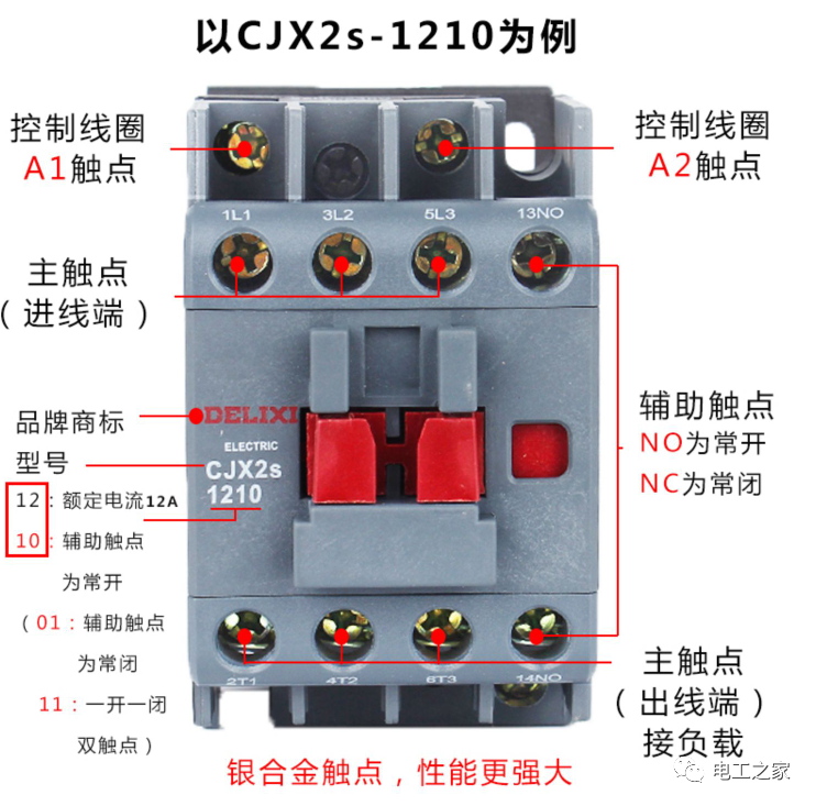

380伏交流接触器有三个主触头也就是电源进线和负载端出线,进线分别是三相火线L1 L2和L3,负载端出线分别是T 1 T 2和T 3,接触器主触头进线和出线上下一一对应,分别是L 1对应T 1,L 2对应T 2 L 3对应T 3,主触头在接触器不吸合的状态下是常开状态.
什么是常开?常开的意思就是说触点是断开的,不联通的,常闭的意思就是说触点是联通的,常开和常闭一定要充分理解才可以
接触器还有一个常开辅助触头,也就是右方的第四个接触器触点,上下也是一一对应,接触器不吸合一直是常开状态,辅助触头的作用就是辅助按钮控制接触器的,而主触头的作用是控制负载端的,所以分为主触头和辅助触头。

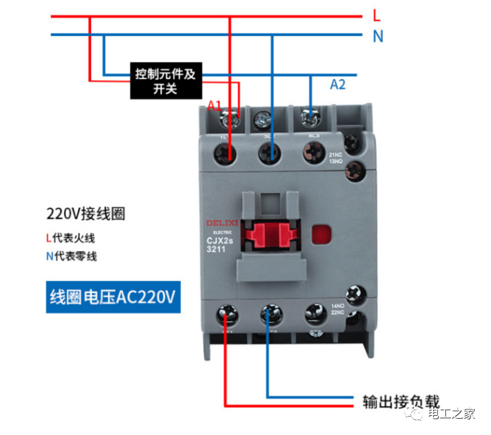

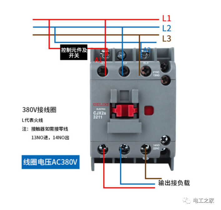

那接触器怎样才能吸合运转呢?要想接触器吸合那只有让接触器线圈通电,接触器才会吸合,交流接触器线圈电压有220伏的也有380伏,线圈电压接线的两个触点分别是A 1和A 2,也就是说线圈A 1和A 2只要有电,形成220伏或者380伏电压接触器就会吸合,这样应该很好理解。

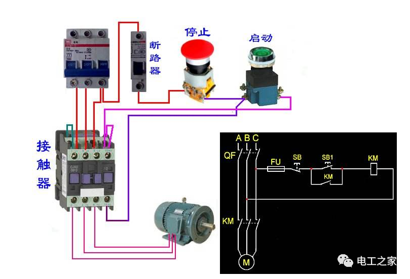

380伏接触器自锁主触头接线上方三个接三相电源,下方接负载端,线圈A 1跟接触器L 1联通也就是线圈A 1长带电,我们通过控制接触器线圈A 2电源来达到控制接触器的目的,电源L 3经过断路器或者熔断器到了停止按钮,停止按钮我们要接常闭触点,也就是一直联通的,然后电源到了启动按钮常开点,启动按钮常开点出来到了接触器辅助触头上方,又跟接触器线圈A 2联通如图然后启动按钮常开上线又分出一根线到了接触器辅助触头下方,这根线是很重要的,因为停止按钮我们接的是常闭,不按它就是一直联通的,所以辅助触头下方是常带电的,下面我们说一下原理。
我们按下启动按钮,启动按钮常开变为常闭,所以电源通过辅助触头上方到了线圈A 2处,这时线圈A 1和A 2形成了380伏电源,所以接触器开始吸合,接触器上下触点联通,电动机开始运转,但是我们松开启动按钮,启动按钮又会变为常开,也就断电了,接触器不能正常运行,这时接触器辅助触头下方触点长带电的就起作用了。
因为我们按下启动按钮时接触器已经吸合,辅助触头也已经吸合,所以辅助触头下方电源也开始给线圈A 2送电,所以启动按钮松开,辅助触头下方还在送电,这样接触器就形成了自锁,而我们按下停止按钮,电源断电接触器断开,所以辅助触头下方电源也就不起作用了,这就是接触器自锁的原理。
明白了实物接线以后我们再看电路图就很容易理解了,右方是接触器自锁电路图,A B C 分别电表三相火线电源,Q F 开关,KM 是接触器,FU 是熔断器,KM 带个方口就是接触器线圈电源,按钮的位置,连在一起的是要接常闭,分开的是要接常开,圆圈M 是负载电动机,根据实物接线图再结合自锁电路图。
