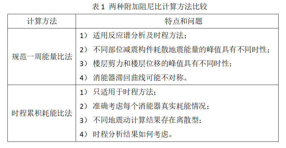

对于两种附加阻尼比计算方法,SAUSAGE非线性往期文章都已经进行了详细的讨论,这里不再赘述,现将基本结论罗列如下:
可见,两种附加 有效阻尼比的 计算 公式 , 都存在一定 问题。如何将附加 有效阻尼比的计算结果 更加 准确的用于 主体结构 设计 ,是工程师 需要 考虑 的问题。

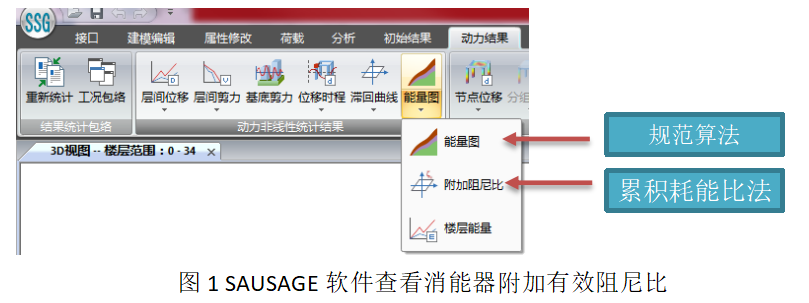

SAUSAGE中附加阻尼比
左中括号
SAUSAGE软件提供了两种消能器附加阻尼比算法:基于非线性时程结果的规范算法和累积耗能比算法。
用户可以根据软件提供的计算结果,通过适当的折减得到最终用于设计的附加有效阻尼比。需要注意的是,SAUSAGE中根据时程累积耗能比法计算的附加阻尼比,默认采用最终时刻的能量进行比较,具体选取原则可在我们往期文章讨论中得到。当然,SAUSAGE支持导出能量曲线,因此可以得到任何时刻的基于累积耗能比的附加阻尼比时程曲线。
