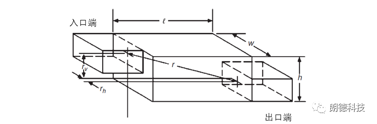

Well[1]在做了以上分析后,给出了内壁具有吸声内衬的消声静压箱的传声损失的计算公式:
式中 α为内衬吸声材料的吸声系数,S为内衬吸声材料的面积, SE为室的进、出口的横截面积,r为进、出口中心之间的距离,Q为指向性因子(Q在Well模型中取2,在Cummings模型中取4),θ为r与l之间的夹角。公式中的第二项也经常写成房间常数R的倒数。cosθ由下式计算。
上面计算传声损失的公式在出口和入口处于同一个平面时,第一项消失,就退化为我们在“消声降噪技术 — 6 阻性消声器的常见类型和应用”给出的计算公式。

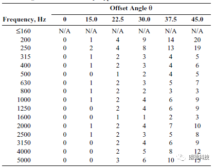

2.4 ASHRAE计算模型
在Well模型的基础上,Mouratidis 和 Becker在2014年提出了改进的计算方法,并与他们实验得出的结果更加接近,该计算模型被ASHRAE采纳。
在高于截止频率的高频段,ASHRAE给出的计算方法首先计算进、出口之间没有夹角下的传声损失,再加上夹角修正OAE,并把对数函数改写成指数函数的形式,定义了2个系数b=3.505和 n=-0.359,公式中的其它量与Well模型中的一样。

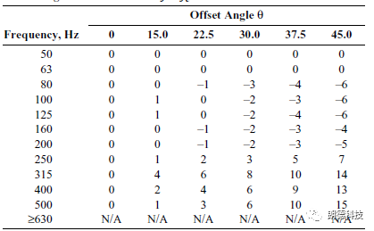

式中在开口靠近墙中心时Q取2,靠近墙角时Q取4。式中OAE为进、出口之间夹角修正,在截止频率上的频段,按照下表取值(对于角度处于表中角度之间的OAE值,采用线性插值获得):

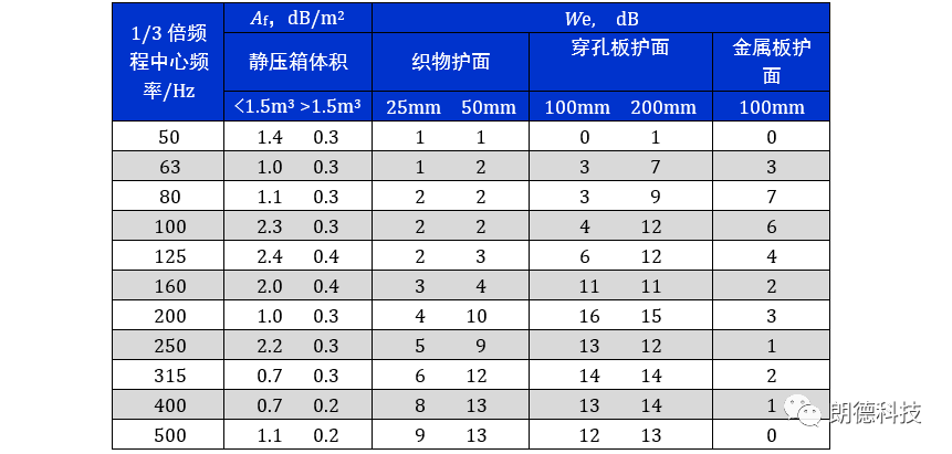

在截止频率以下的低频段,采用下面的公式计算:
其中的面积系数Af和墙面效应系数We由下表确定:
在截止频率下的频段,OAE按照下表取值(对于角度处于表中角度之间的OAE值,采用线性插值获得):

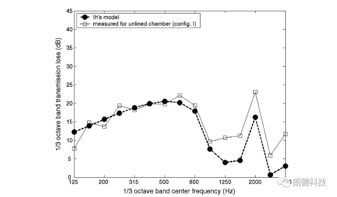

Li[5]采用了箱体边长为15cm的立方体静压箱,进、出口管道直径为3.5cm(该静压箱对应的截止频率为5760Hz),分别在无声衬和有声衬条件下的实验与计算结果的对比。
在无声衬的条件下,可以看出,在1000Hz以下实测得结果与Ih的模型计算结果还是能较好地吻合,在1000Hz以上的频段,实测结果略高于模型的计算结果。

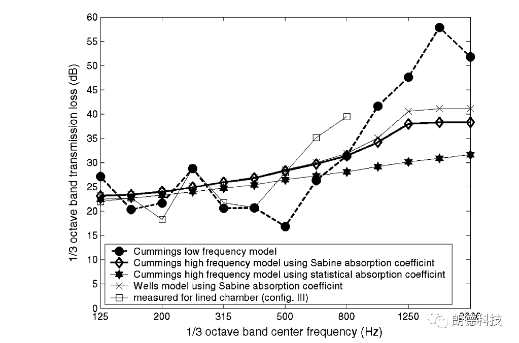

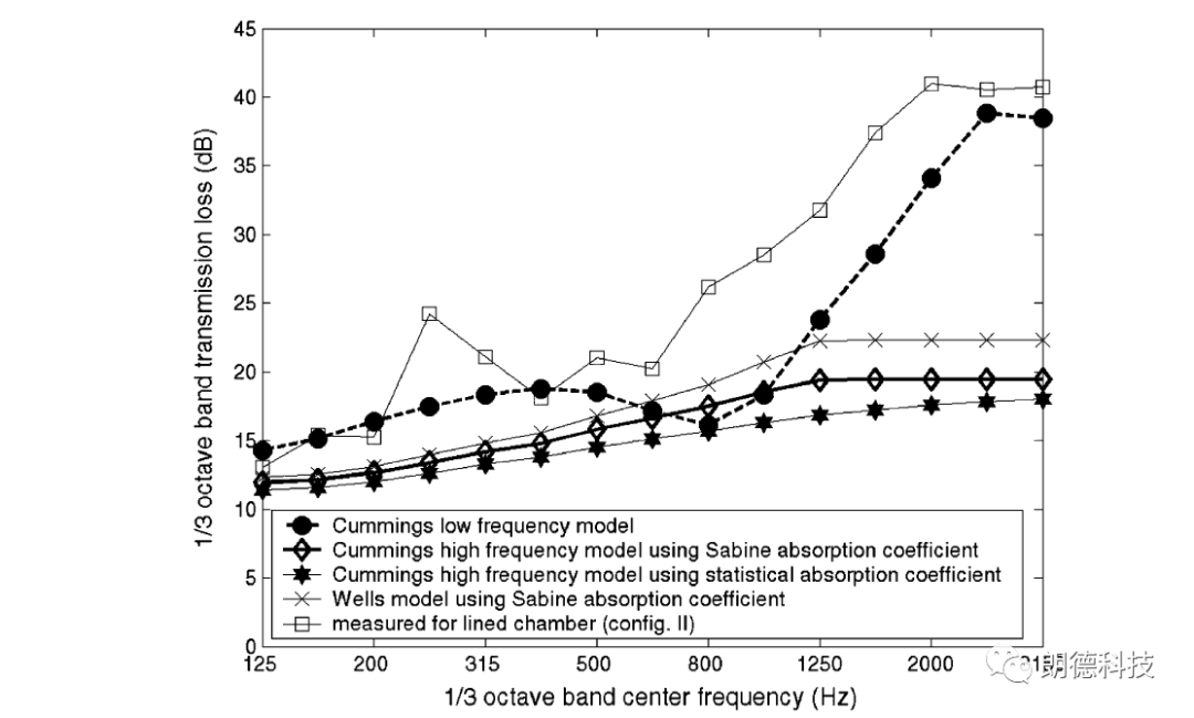

对于有声衬情况,Cummings的高频模型采用赛宾吸声系数时的计算结果要大于采用统计吸声系数的结果。另外,采用Well模型的计算结果比Cummings之间也存在着微小的差异,这主要是由于指向性因子选择的原因。
对比有无声衬两种情况下的传声损失,可以看出在箱体内采用声衬可以有效改善高频段的传声损失。
下图中给出了采用较大的静压箱的测量与计算结果的对比,箱体的边长为98cm,进、出口管道的直径为9.5cm,对应的截止频率为2122Hz,采用吸声内衬。
