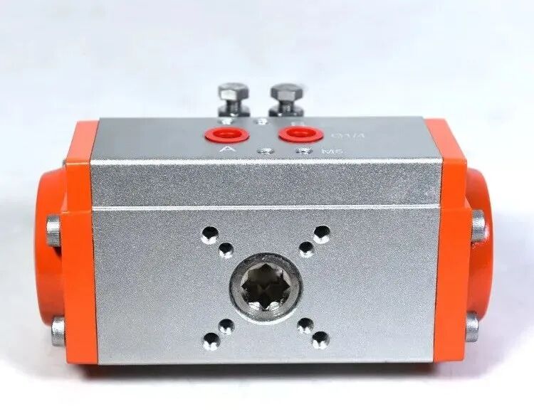

执行器是智能阀门控制系统中必不可少的一个重要组成部分。它的作用是接受控制器送来的控制信号,改变被控介质的流量,从而将被控变量维持在所要求的数值上或一定的范围内。执行器按其能源形式可分为气动、液动、电动三大类。气动执行器用压缩空气作为能源,其特点是结构简单、动作可靠、平稳、输出推力较大、维修方便、防火防爆,而且价格较低,因此广泛地应用于化工、造纸、炼油等生产过程中,它可以方便地与被动仪表配套使用。即使是使用电动仪表或计算机控制时,只要经过电-气转换器或电气阀门定位器将电信号转换为20-100kPa的标准气压信号,仍然可用气动执行器。电动执行器的能源取用方便,信号传递迅速,但结构复杂、防爆性能差。液动执行器在化工、炼油等生产过程中基本上不使用,它的特点是输出推力很大。
