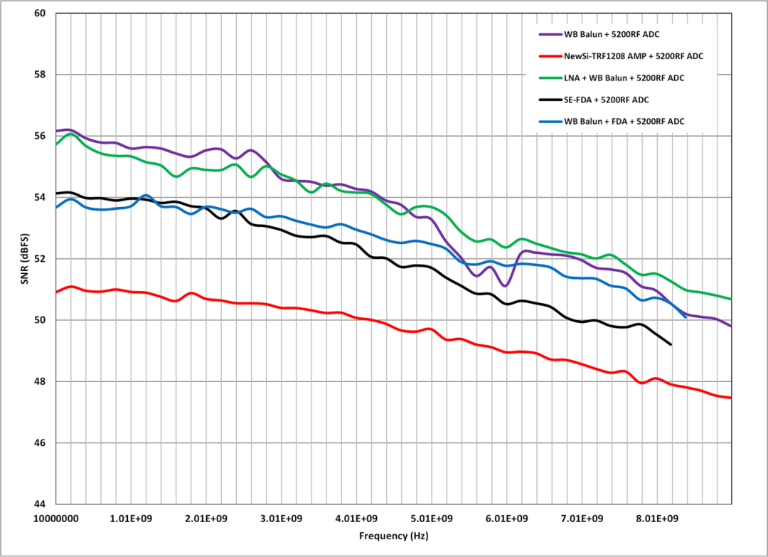

图 3显示了各种配置之间的 SNR 权衡。
图 3显示了五种前端设计的 SNR 值。资料来源:德州仪器
将紫色曲线视为基线性能,您可以看到宽带巴伦接口在转换器的整个带宽内提供了最佳的 SNR 性能。代表 LNA 方法的绿色曲线排在第二位,因为这些类型的有源器件通常具有非常低的噪声系数,增加了大约 1 dB 到 2 dB 的噪声。FDA 排在第三位,因为它的宽带噪声比 LNA 高,但比 TRF1208 低。在单端输入配置中使用 FDA 时,共模噪声消除存在一个小问题,因为其在输入上的固有设计预期全差分信号。使用这种类型的配置会稍微影响 SNR。
TRF1208 排在最后。但是,它具有更多的输出噪声,因为它具有比 FDA 更高的增益。请记住,较高的有源增益将倾向于获得设备自身产生的噪声。例如,对于 2 GHz 模拟输入信号,TRF1208 在 –166.7 dBm/Hz 时具有等于 16 dB 的增益和等于 8 dB 的噪声系数,产生 150.7 dBm/Hz 的输出噪声。FDA 在 –163.3 dBm/Hz 时具有等于 10 dB (S2D) 的增益和等于 11 dB 的噪声系数,产生 –153.3 dBm/Hz 的输出噪声。
所有设计都配置为尽可能宽的带宽,如图 2 所示。在任何有源设计中,通过在放大器输出和 ADC 输入之间使用抗混叠滤波器来降低带宽将有助于降低感兴趣频带之外的宽带噪声。它还有助于降低转换器“看到”的噪声,从而将 SNR 推回到基线性能,如图 1 所示(WB Balun + 5200RF ADC)。

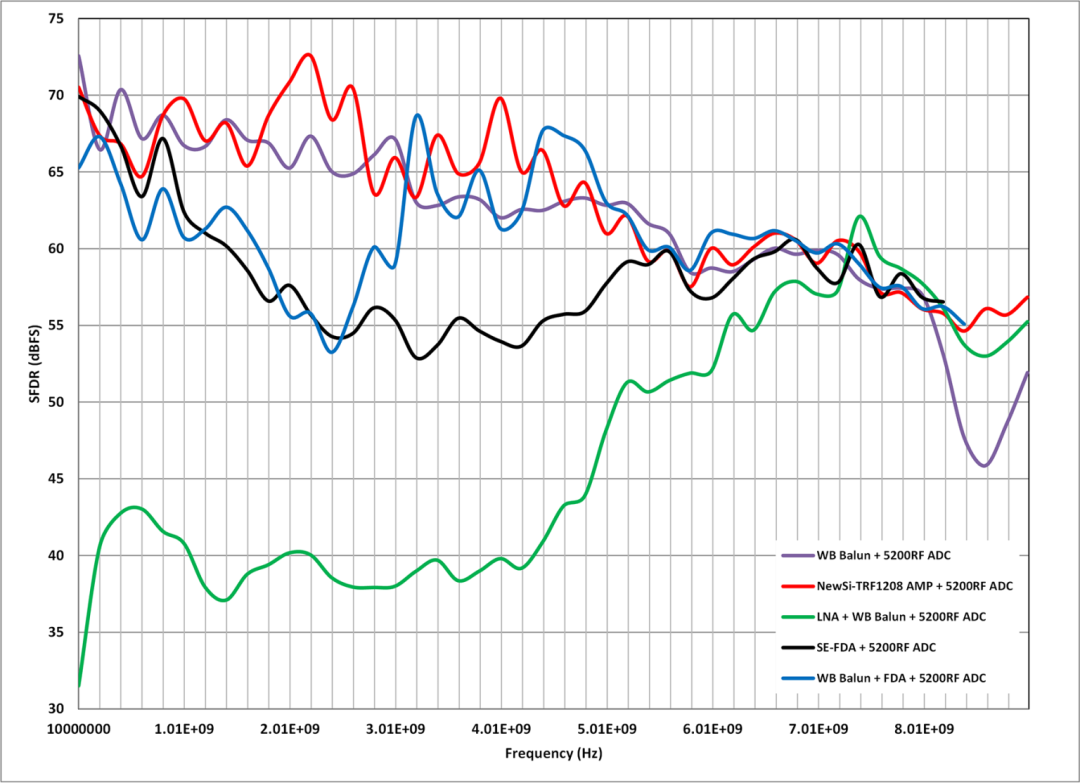

图 4从线性角度显示了各种前端配置之间 10 GHz 频率扫描的 SFDR 动态范围。SFDR 是一种单音测量,可以很好地观察目标频率内的任何限制谐波(二次谐波、三次谐波、四次谐波)。
图 4显示了五种前端设计的 SFDR 值。资料来源:德州仪器
再次查看作为基线性能的紫色曲线,您可以看到宽带巴伦接口将在转换器的整个带宽内产生可能的最佳 SFDR。代表 LNA 的绿色曲线显示性能非常下降,尤其是在高达 5 GHz 的较低频段,因为鉴于 LNA 的单端特性,偶次失真 (HD2) 将始终占主导地位。HD2 最终会超出 ADC 的带宽。
当使用差分前端方法时,FDA 似乎在 0.5 至 3.5 GHz 领域拥有一定的三阶优势。使用单端方法时,在 0.5 至 5 GHz 范围内,更偶数阶的劣化优势明显。
TRF1208 一直与无源基线前端保持一致,这说明了为什么该放大器是需要有源器件的宽带前端的首选。
