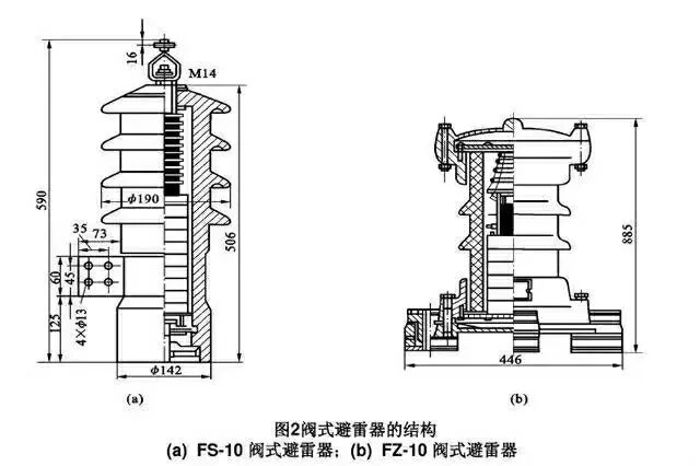

(1) 阀式避雷器阀式避雷器主要分为普通阀式避雷器和磁吹阀式避雷器两大类。普通阀式避雷器有FS和FZ两种系列;磁吹阀式避雷器有FCD和FCZ两种系列。
阀式避雷器型号中的符号含义如下:
F-阀式避雷器; S- -配(变)电作用; Z-电站用; Y-线路用; D- 旋转电机用; C具有磁吹放电间隙。
阀式避雷器主要由平板火花间隙与碳化硅电阻片(阀片)串联而成,装在密封的瓷管内,外壳有接线螺栓供安装用。避雷器中的碳化硅电阻具有非线性特性,在正常电压时其阻值很大,过电压时其阻值随之变小。
阀式避雷器在正常的工频电压作用下火花间隙不被击穿,但在雷电波过电压下,避雷器的火花间隙被击穿;碳化硅电阻的阻值随之变得很小,雷电波巨大的雷电流顺利地通过电阻流入大地中,电阻阀片对尾随雷电流而来的工频电压呈现了很大的电阻,从而工频电流被火花间隙阻断,线路恢复正常运行。由此可见,电阻阀片和火花间隙的密切配合使避雷器很像一个阀i ],对于雷电流“阀门”打开,对于工频电流“阀门” 则关闭,故称之为阀式避雷器。
FS系列阀式避雷器的结构如图2,此系列避雷器阀片直径较小,通流容量较低,一般用于保护变配电设备和线路。FZ系列阀式避雷器的结构如图2 (b)示,此系列避雷器阀片直径较大,且火花间隙并联了具有非线性的碳化硅电阻,通流容量较大,一般用于保护35kV及以上大、中型工厂中总降压变电所的电气设备。
磁吹阀式避雷器(FCD型)的内部附有磁装置来加速火花间隙中电弧的熄灭,专门用来保护重要的或绝缘较为薄弱的设备,如高压电动机等。

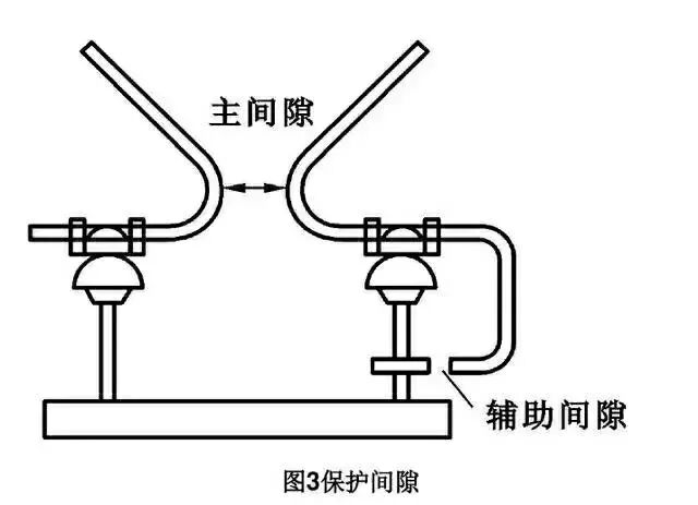

(2)保护间隙和管球避雷器保护间隙是最简单的防雷设备,其原理结构图3所示。保护间隙一般用镀锌圆钢制成,由主间隙和辅助间隙两部分组成。主间隙做成角形的,水平安装,以便灭弧。为了防止主间隙被外来的物体短路而引起误动作,在主间隙的下方串联有辅助间隙。因为保护间隙灭弧能力弱,一般要求与自动重合闸装置配合使用,以提高供电的可靠性。

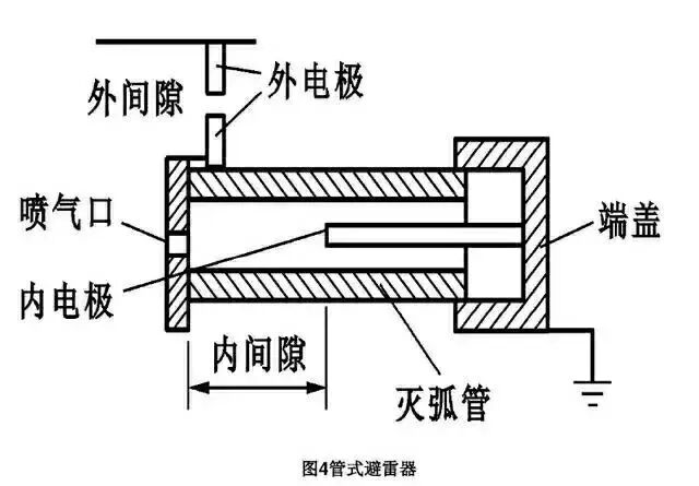

管式避雷器的基本元件是安装在产气管内的火花间隙,间隙由棒型和环型电极构成,如图4所示。管式避雷器由灭弧管内间隙和外间隙组成。灭弧管般用纤维胶木等能在高温下产生气体的材料制成。当雷电波过电压来临时,管式避雷器的内、外间隙被击穿,雷电流通过接地线泄入大地。接踵而来的工频电流产生强烈的电弧,电弧燃烧管壁并产生大量气体从管口喷出,很快地吹灭电弧。同时外部间隙恢复绝缘,使灭弧管或避雷器与系统隔开,系统恢复正常运行。
因管式避雷器是靠工频电流产生气体而灭弧的,如果开断的短路电流过大,产气过多超出灭弧管的机械强度时,会使其开裂或爆炸,因此管式避雷器通常用于户外。

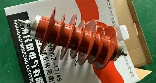

(3) 2吊 氧化物避雷器1)无间隙金属氧化物避雷器(亦称压敏避雷器)是20世纪70年代开始出现的一种新型避雷器。与传统的碳化硅阀式避雷器相比,无间隙金属氧化物避雷器没有火花间隙,且用氧化锌(ZnO)代替碳化硅(SiC), 在结构.上采用压敏电阻制成的阀片叠装而成,该阀片具有优异的非线性伏安特性:工频电压下,它呈现极大的电阻,有效地抑制工频电流;而在雷电波过电压下,它又呈现极小的电阻,能很好地泄放雷电流。
金属氧化物避雷器具有保护特性好、通流能力强、残压低、体积小、安装方便等优点。目前金属氧化物避雷器已广泛地用于高、低压电气设备的保护。

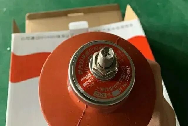

氧化锌避雷器铭牌的型号字母含义例如HY5WS-17/50L:
H-表示复合绝缘外套;
Y-表示金属氧化锌避雷器;
5-表示冲击放电电流为5KA;
W-表示无间隙;
S-表示配电型;
17-表示避雷器的额定电压为17KV;
50-表示避雷器的残压为50KV;
L-表示带脱离装置氧化锌避雷器。
