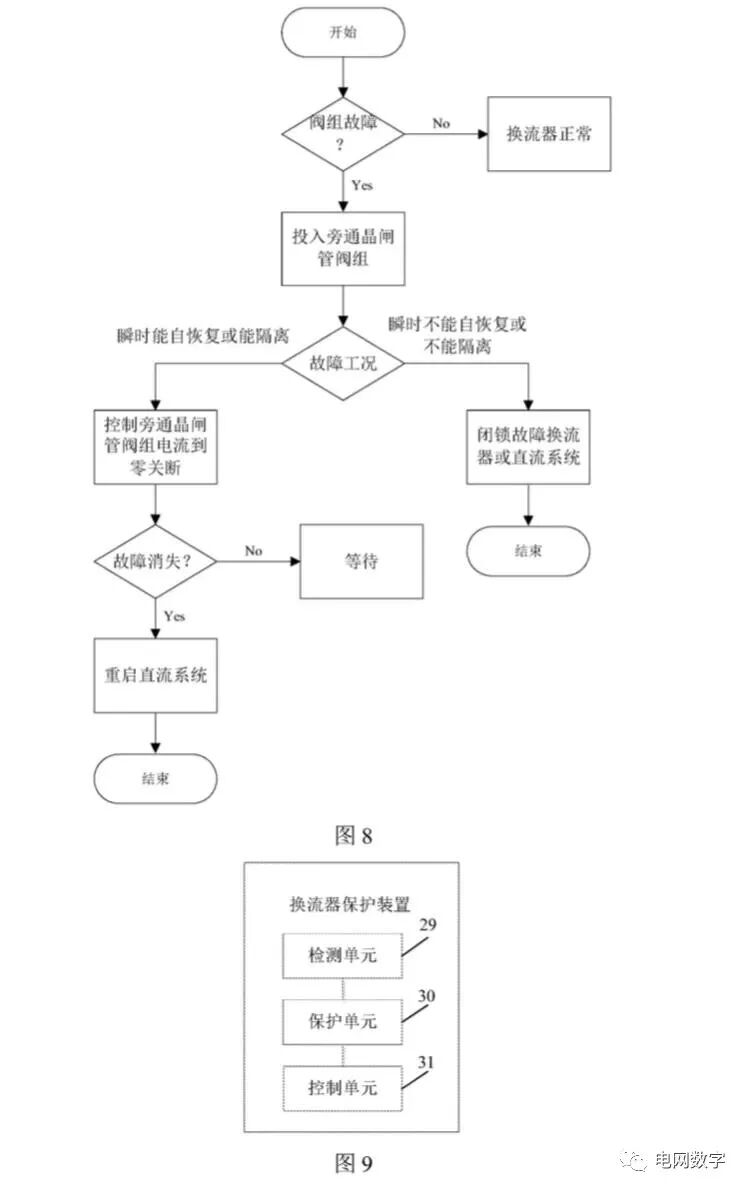

本 申请 实 施 例 还 提 供 一 种 换 流 器 保 护 方 法 , 其 特 征 在 于 , 所 述 方 法 包 括 以下步骤:逆变站的电压源型阀组单元检测到故障,投入旁通 电力 电子 阀组 ;将故障信息传送到整流站 ,使得所述整流站和所述逆变站协调控制进 行 故 障 处 理 ;所 述 整 流 站 和 所 述 逆 变 站 协 调 控 制 进 行 故 障 处 理 ,包 括 ; 对 于 瞬 时 能 自恢 复 或 能 隔 离 的 故 障 , 控 制 所 述 旁 通 电 力 电 子 阀 组 电 流 到 零 关 断 ,所 述 整 流 站 降低 直 流 电压 、直 流 电流 ,故 障 消 失 后 ,将 故 障 消 失 信 息传送到所述整流站,所述整流站和所述逆变站协调控制,重启直流输 电 系 统 ; 对 于 瞬 时 不 能 自恢 复 或 不 能 隔 离 的 故 障 , 所 述 整 流 站 和 所 述 逆 变 站 协调控制,闭锁所述具有直流故障穿越能力的换流器或直流输 电系统。
进 一 步 地 ,所 述 逆 变 站 的 电压 源 型 阀组 单 元 检 测 到 故 障 ,包 括 :所 述 电压 源 型 阀组 单 元 检 测 到 总 直 流 电压 、直 流 电流 或 桥 臂 电流 超 过 阈值 ;或 者检测到子模块 电压或 电流超过 阈值 ;或者通过检测交流 电压或交流 电流 进行间接预测或辅助判断;或者所述 电压源型阀组单元停运信号出现、保 护 动 作 信 号 出现 、 闭锁 信 号 出现 或 运 行 信 号 消 失 ;所 述 故 障 包 括 控 制 系 统故障、阀区故障、主变压器 区故障和交流系统故障。
进 一 步 地 ,所 述 电压 源 型 阀组 单 元 还 控 制 所 述 旁 通 电力 电子 阀组 电流 到零关断,包括 :通过逆变站主导控制所述旁通 电力 电子 阀组 电流到零关 断,或者将故障信息传送到整流站,使得整流站主导控制所述旁通 电力 电 子 阀组 电流 到 零 关 断 ,或 者 逆 变 站 和 整 流 站 协 调 控 制 所 述 旁 通 电力 电子 阀 组 电流到零关断;所述控制所述旁通 电力 电子 阀组 电流到零关断是在所述 旁 通 电力 电子 阀组 施 加 零 压 或 反 压 直 至 流 过 旁 通 电力 电子 阀组 的 电流 为 零 , 或 者 断 开 直 流 输 电 系 统 电流 回 路 中 的 直 流 转 换 开 关 , 或 者 断 开 所 述 旁 通 电力 电子 阀组 ; 所 述 施 加 零 压 或 反 压 ,对 于 所 述 逆 变 站 主 导 控 制 则 是 所 述 逆 变 站 降低 自身 直 流 电压 到 零 压 或 反 压 ;对 于 所 述 整 流 站 主 导 控 制 则 是 所述整流站降低 自身直流电压到零压或反压;对于所述逆变站和所述整流 站协调控制,则是所述逆变站和所述整流站协调控制降低直流 电压到零压 或反压。
进一步地,所述将故障信息传送到整流站,包括 :在站间通讯正常情况 下,整流站接收逆变站送来的故障信息或整流站检测直流 电压和直流 电流识别故障信息;在站间通讯故障情况下,整流站检测直流 电压和直流 电流 来 识 别 故 障 信 息 ; 所 述 瞬 时 能 自恢 复 或 能 隔 离 的 故 障 为 能 够 瞬 时 熄 弧 或 能 够通过开关、刀闸实现快速隔离的故障;所述瞬时不能 自恢复或不能隔离 的 故 障 为 永 久 性 、 不 能 瞬 时 熄 弧 或 通 过 开 关 、 刀 闸不 能 实 现 隔 离 的 故 障 。
本 申请 实 施 例 还 提 供 一 种 换 流 器 保 护 装 置 , 其 特 征 在 于 , 所 述 装 置 包 括检测单元 、保护单元和控制单元 ,其 中:所述检测单元检测所述 电压源 型阀组单元的参数,判断是否有 电压源型阀组单元故障出现,有则触发保 护 单 元 ;所 述 参 数 包 括 直 流 电压 、直 流 电流 、桥 臂 电流 ,子 模 块 的 电压 、电流 ,旁通 电力 电子 阀组流过 的电流 ,接入交流系统 的交流 电压 、交流 电流 , 电压 所 述 保 护 阀组 ,将 故障处理 障 处 理 , 电流 到 零 故 障 消 失 启 直 流 输 所 述 逆 变 电系统 。
源 型 阀组 单 元 停 运 信 号 、保 护 动 作 信 号 、 闭锁 信 号 、运 行 信 号 ; 单 元 判 断 所 述 电压 源 型 阀组 单 元 故 障 出现 时 ,投 入 旁 通 电力 电子 故 障 信 息 传 送 到 整 流 站 , 使 得 所 述 整 流 站 和 逆 变 站 协 调 控 制 进 行 ,并触发控制单元 ;所述控制单元与所述整流站协调控制进行故 对 于 瞬 时 能 自恢 复 或 能 隔 离 的 故 障 , 控 制 所 述 旁 通 电 力 电 子 阀 组 关 断 ,且 所 述 整 流 站 降低 直 流 电压 、直 流 电流 ,故 障 消 失 后 ,将 信 息传 送 到 所 述 整 流 站 ,所 述 整 流 站 和 所 述 逆 变 站 协 调 控 制 ,重 电 系 统 ; 对 于 瞬 时 不 能 自恢 复 或 不 能 隔 离 的 故 障 , 所 述 整 流 站 和 站 协 调 控 制 , 闭锁 所 述 具 有 直 流 故 障 穿 越 能 力 的 换 流 器 或 直 流 输
本 申请实施例提供的技术方案,通过投入旁通 电力 电子阀组释放直流 能 量 , 防 止 具 有 直 流 故 障 穿 越 能 力 的 换 流 器 中 的 电压 源 换 流 器 出现 过 压 或 过 流 , 并 控 制 整 流 站 电流 到 零 , 实 现 故 障 重 启 。
