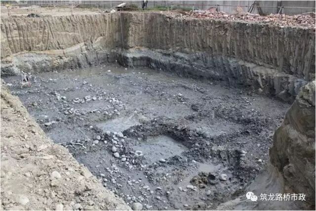

2基坑开挖
基坑开挖类型
1)、陆(旱)地基坑开挖
(1)、坑壁不加支撑的基坑
a、一般规定
(1) 基坑尺寸应满足施工要求。当基坑为渗水的土质基底,坑底尺寸应根据排水要求(包括排水沟、集水井、排水管网等)和基础模板设计所需基坑大小而定。一般基底应比基础的平面尺寸增宽0.5~1.0m。当不设模板时,可按基础底的尺寸开挖基坑。
(2) 基坑坑壁坡度应按地质条件、基坑深度、施工方法等情况确定。
(3) 如土的湿度有可能使坑壁不稳定而引起坍塌时,基坑坑壁坡度应缓于该湿度下的天然坡度。
(4) 当基坑有地下水时,地下水位以上部分可以放坡开挖;地下水位以下部分,若土质易坍塌或水位在基坑底以上较高时,应采用加固或降地下水位等方法开挖。
b、适用条件
(1)在干涸无水的河滩、河沟中,或有水经改河或筑堤能排除地表水的河沟中;
(2)在地下水位低于基底,或渗透量小,不影响坑壁的质量;
(3)基础埋置不深,施工期较短,挖基坑时不影响邻近建筑物安全的施工场所。
c、形式:垂直坑壁、斜坡坑壁、阶梯坑壁

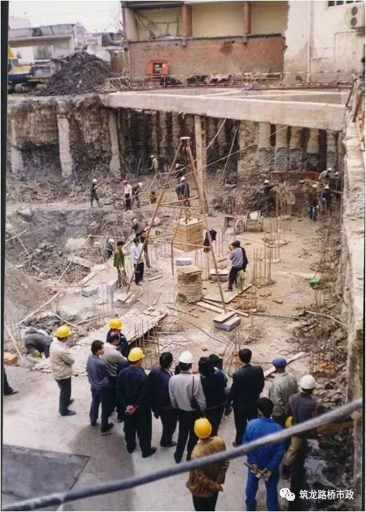

(2)坑壁有支撑的基坑
a、适用条件:
(1)基坑坑壁不易稳定并有地下水渗入(土松 、水大);
(2)放坡开挖场地受到限制(场地窄);
(3)基坑较深、放坡开挖工程数量较大,不符合技术经济要求时(坑深、土方量大 );
b、支撑结构

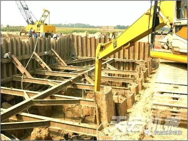

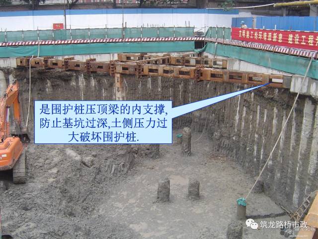

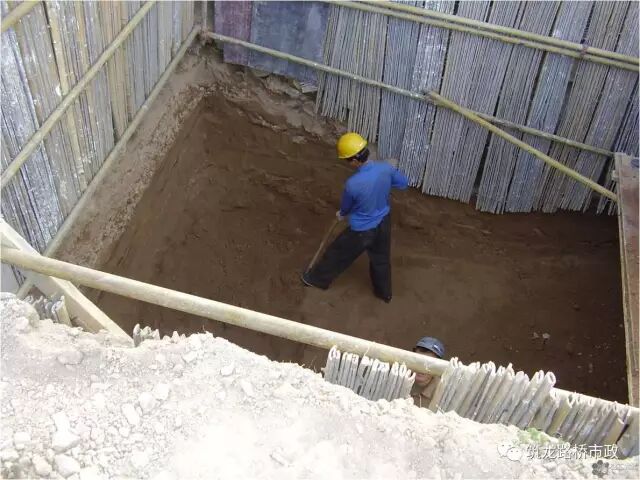

挡板支撑基坑开挖较深(大于5m),坑壁不易稳定,并有地下水影响或放坡受到限制时。
喷射混凝土及锚杆支护1)当基坑受条件的限制,开挖深度大,只能垂直或大坡度开挖,在地基土质较好、渗水量较小的情况下,可用喷射混凝土或锚杆(锚索)挂网喷射混凝土加固基坑坑壁,逐层开挖,逐层加固。2)当基坑为不稳定的强风化岩质地基或淤泥质粘土时,可用锚杆挂网喷射混凝土护坡。基坑开挖深度小于10m 的较完整风化基岩,可直接喷射素混凝土。
钢板桩支护 基坑开挖深度不宜大于4m、在渗水量不大的情况下。
c、支撑形式:
直衬板式、横衬板式坑壁支撑、框架式支撑、其他形式支撑(锚桩式、锚杆式、锚碇板式、斜撑式)。

竹板支护:
钢板支撑基坑:
钢管桩及喷射混凝土支撑基坑:
钻(挖)孔桩基坑围护:

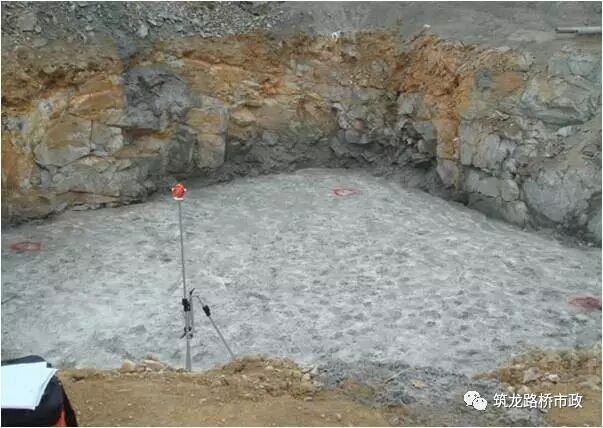

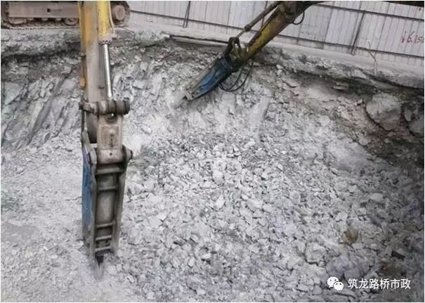

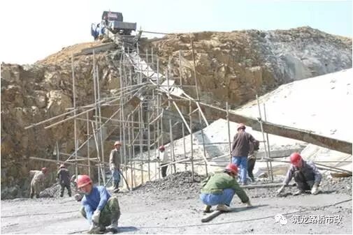

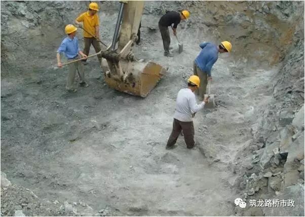

2)岩石基坑开挖
岩石地基开挖,坑壁坡度如表所述,硬质岩可以垂直向下,一般设计开挖深度为风化层厚度。新鲜基岩、微风化或弱风化岩层即可做基础持力层。开挖一般采用人工开挖,必要时可进行松动爆破,但要严格控制爆破深度和用药量,防止过量爆破引起持力层松动破坏。根据岩层的风化程度、节里、倾向及发育情况,采用适当方法进行坑壁防护。挖出渣石必须运至设计指定地点,不能对施工安全或周围群众生产、生活、环境造成危害。

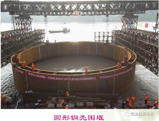

桥梁水中基础最常用的施工方法是围堰法。
(1)围堰作用
防水和围水,有时还起着支撑施工平台和基坑坑壁的作用。

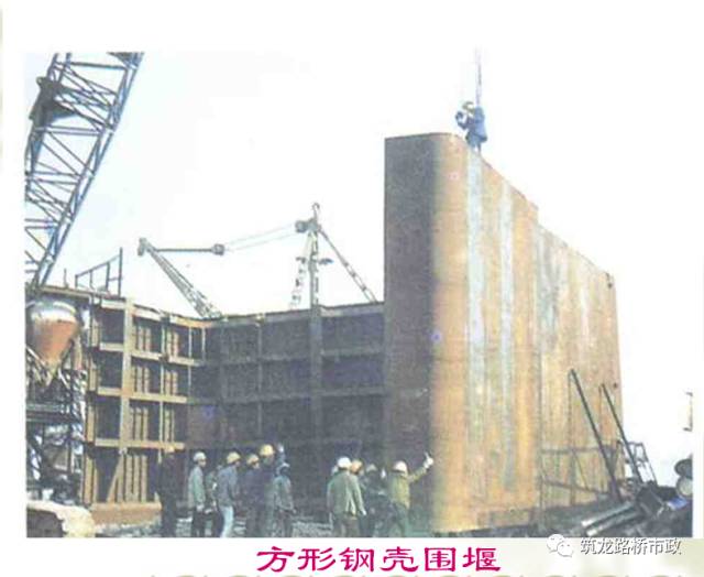

土、石围堰、草(麻)袋围堰、钢板桩围堰、钢筋混凝土板桩围堰、套箱围堰和木(竹)铅丝笼围堰。
(4)围堰形式及使用条件
土、石围堰、草(麻)袋围堰、钢板桩围堰、钢筋混凝土板桩围堰、套箱围堰和木(竹)笼围堰。
d钢筋混凝土板桩围堰
适用于粘性土、砂类土、碎石土河床,除用于基坑挡土防水以外,还可不拔除做为建筑结构物的一部分。通常板宽50~60cm,厚10~30cm。为使其合拢及企口接缝,插打板桩时,应从上游开始按顺序进行直至下游合拢。

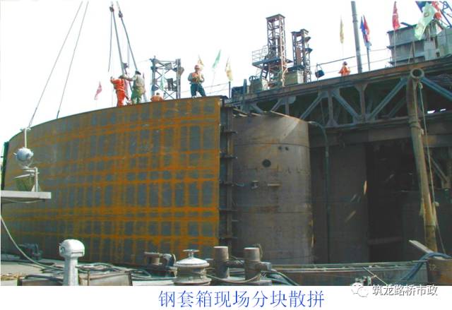

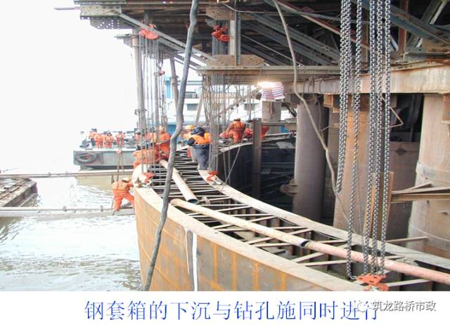

e套箱围堰

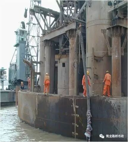

适用于埋置不深的水中基础,也可以修建桩基承台。无底套箱用木板、钢板或钢丝水泥制成,内部设钢木支撑。下沉套箱之前清除河床表面障碍物,若套箱设置在岩层上时,应整平岩面;如果基岩岩面倾斜,应将套箱底部做成与岩面相同的倾斜度以增加套箱的稳定并减少渗漏。
钢套箱:

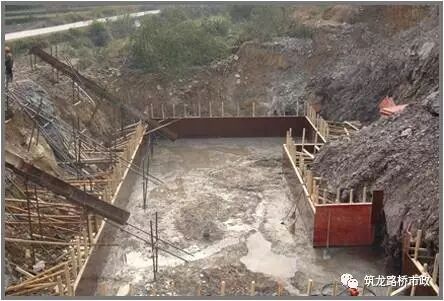

3、基坑排水
基坑坑底一般多位于地下水位以下,地下水会经常渗进坑内,因此必须设法把坑内的水排除,随挖随排,抽水设备的排水能力应大于渗水量的1.5~2.0倍。以便利施工。排水应不影响基坑安全,应不影响农田和周边环境。要排除坑内渗水,首先要估算涌水量,方能选用适当的排水设备。
确保在混凝土浇筑过程中,应保证基坑底面无积水。
排水方法:集水排水、井点法降水、帷幕法排水
1)集水坑排水法
方法:基坑开挖中,在坑底基础范围之外设置集水坑并沿坑底周围开挖排水沟,使水流入集水坑内,排出坑外。
位置 :集水坑宜设在上游,尺寸视渗水的情况而定。集水坑坑底应低于基坑底面,集水坑深度应大于吸水龙头的高度。
抽水设备:能力宜大于总渗水量的1.5~2.0 倍。

4、基底检验与处理
1)基底检验
(1)检验目的:确定地基的容许承载力大小,基坑位置与标高是否与设计文件相符,以确保基础的强度、稳定、不滑移。
(2)检验方法:
按桥涵大小、地基土质复杂(如溶洞、断层、软弱夹层、易溶岩等)情况及结构对地基有无特殊要求,可采用以下检查方法:
(1)小桥涵的地基检验:可采用直观或触探方法,必要时可进行土质试验。
(2)大、中桥和地基土质复杂、结构对地基有特殊要求的地基检验,一般采用触探和钻探(钻深至少4m)取样做土工试验,或按设计的特殊要求进行荷载试验。
(3)检验内容
① 检查基底平面位置、尺寸大小、基底标高;
(a.平面周线位置不小于设计要求;
    b.基底标高:土质  ±50mm  ;石质  +50mm   -200mm)。
② 检查基底地质情况和承载力是否与设计资料相符;
③ 检查基底处理和排水情况是否符合规范要求;
④ 检查施工记录及有关试验资料等。

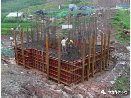

①施工程序   开工申请报告→测量定位→开挖基坑→基底检查处理报验→安装模板→绑扎钢筋→基础砼浇筑→脱模养生。
②工艺流程:

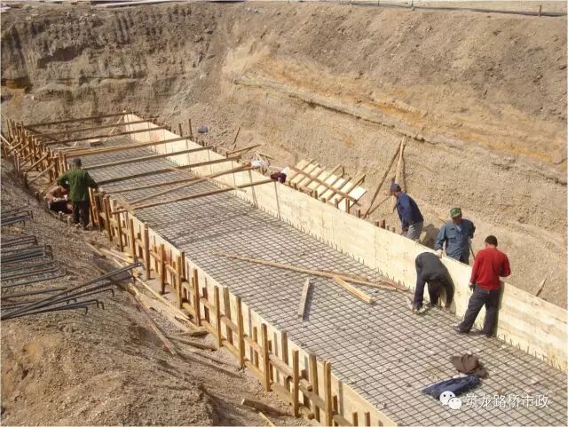

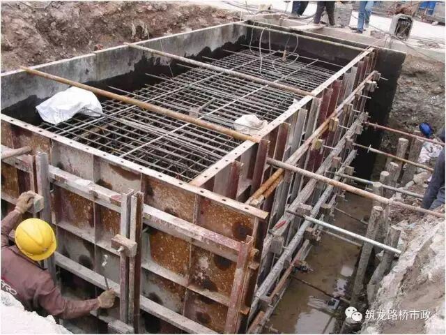

3)模板
(1)模板的设计与使用原则
①模板可采用钢材、胶合板、塑料板和其他符合设计要求的材料制作。宜优先使用胶合板和钢模板。
②在计算荷载作用下,对模板结构应按受力工况分别验算其强度和刚度。
③模板板面之间应平整,接缝严密,不漏浆,保证结构物外露面美观,线条流畅。
④ 结构宜简单,制作、装拆方便。
⑤ 浇筑混凝土之前,模板应涂刷脱模剂,外露面混凝土模板的脱模剂应采用同
一品种,不得使用废机油等油料,且不得污染钢筋及混凝土的施工缝处。
⑥ 重复使用的模板、支架应经常检查、维修。
(2)模板制作
采用有足够强度的材料制作模板,加上符合要求的支撑,以确保模板的强度和刚度,以保证在混凝土浇注和捣实过程中,模板不致发生明显的挠曲;
模板的制作须使模板在拆除时,不会使混凝土受到撞击和振动;
模板的连接处必须安装紧密,防止水泥浆流失。在施工缝处,模板必须牢牢地夹紧已经浇注的混凝土,以避免造成接缝外露面的高低不平。
(3)模板安装
① 模板与钢筋安装工作应配合进行,妨碍绑扎钢筋的模板应待钢筋安装完毕后
安设。模板不应与脚手架联接(模板与脚手架整体设计时除外),避免引起模板变形。
②安装侧模板时,应防止模板移位和凸出。基础侧模可在模板外设立支撑固定,浇筑在混凝土中的拉杆,应按拉杆拔出或不拔出的要求,采取相应的措施。对小型结构物,可使用金属线代替拉杆。
③模板安装完毕后,应对其平面位置、顶部标高、节点联系及纵横向稳定性进行检查,签认后方可浇筑混凝土。浇筑时,发现模板有超过允许偏差变形值的可能时,应及时纠正。
④ 模板在安装过程中,必须设置防倾覆设施。

b钢筋焊接与绑扎
绑扎 ⑴钢筋网(筛底)的绑扎,四周两行钢筋交叉点应每点扎牢,中间部分每隔一根相互成梅花式扎牢,双向主筋的钢筋,必须将全部钢筋相互交点扎牢,注意相邻绑扎点的铁线扣要成八字形绑扎(左右扣绑扎)。
⑵基础底板采用双层钢筋网时,在上层钢筋网下面设置钢筋撑脚(凳仔)或混凝土撑脚,以保证上、下层钢筋位置的正确和两层之间距离。
⑶有180度弯钩的钢筋弯钩应向上,不要倒向一边;但双层钢筋网的上层钢筋弯钩应朝向下。

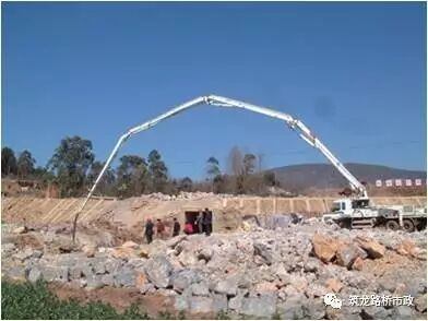

⑥混凝土的浇筑
浇筑混凝土前
1 应根据结构物的大小、位置制定符合实际的浇筑工艺方案(施工缝设置、浇
筑顺序、降温防裂措施、保护层的控制等)。
2 应对模板、钢筋和预埋件进行检查,并做好记录,符合要求后方可浇筑。
3 模板内的杂物、积水和钢筋上的污垢应清理干净。模板如有缝隙,应填塞严
密,模板内面应涂刷脱模剂,木模板应预先湿润。
4 浇筑混凝土前,应检查混凝土的均匀性和坍落度。
浇筑混凝土时
要进行温度控制,在炎热气候时,混凝土入模温度不宜高于28℃。
⑥混凝土的浇筑
混凝土应按一定厚度、顺序和方向分层浇筑,应在下层混凝土初凝或能重塑前浇筑完成上层混凝土。在倾斜面上浇筑混凝土时,应从低处开始逐层扩展升高,保持水平分层。
无水或浅水中的扩大基础施工尚应符合下列规定:
1 扩大基础混凝土,应在整个水平截面范围内水平分层进行浇筑。
2 大体积扩大基础混凝土,当水平截面过大,不能在前层混凝土初凝或重塑前浇筑完成次层混凝土时,可分块进行浇筑。
分块浇筑时应符合下列规定:
1)分块宜合理布置,各分块平均面积不宜小于50m2。
2)每块高度不宜超过2m。
3)块与块间的竖向接缝面应与基础平截面短边平行,与平截面长边垂直。
4)上下邻层混凝土间的竖向接缝,应错开位置做成企口,并按施工缝处理。
混凝土分层浇筑厚度不宜超过下表的规定。
5自高处向模板内倾卸混凝土时,为防止混凝土离析,应符合下列规定:
1) 从高处直接倾卸时,在不发生离析的情况下,其自由倾落高度不宜超过2m。
2)当倾卸不满足上述要求时,应通过串筒、溜管或振动溜管等设施下落;倾落
高度过高时,应设置减速装置。
3)在串筒出料口下面,混凝土堆积高度不宜超过1m,并严禁用振动棒分摊混凝土。

(3)片石混凝土
一般规定:片石混凝土一般用于较大体积的基础、墩台身等圬工受压结构。
1采用片石混凝土时,可在混凝土中掺入不多于其体积20%的片石,片石的抗压强度等级不应低于混凝土强度等级,且不低于30MPa(MU30)。
2片石混凝土施工时,应选用无裂纹、无夹层且未被火烧过的、具有抗冻性能的片石。片石石料要求坚硬、密实、耐久,质地适当细致、色泽均匀,禁止使用风化岩石、水锈石和凸凹片石。卵石和薄片石(厚度小于150mm)也不得使用。
3在混凝土中埋放片石时除满足上述要求外还应符合下列规定:
a片石应清洗干净使其完全饱和,应在捣实的混凝土中埋入一半左右。
b片石应分布均匀,净距不小于150mm,片石边缘距结构侧面和顶面的净距不小于150mm,片石不得触及到构造钢筋和预埋件。
c混凝土浇筑时应采用分层浇筑的方式,每层混凝土的厚度不得超过300mm,大致水平,分层振捣,边振捣边加片石。
(4)钢筋混凝土基础
旱地浇筑钢筋混凝土基础,应在对基底及基坑验收完成后尽快绑扎、放置钢筋;在底部放置混凝土垫块,保证钢筋的混凝土净保护层厚度,同时安放墩柱或台身钢筋的预埋部分,保证其定位准确;对全部钢筋进行检查验收,保证其根数、直径、间距、位置满足设计文件和技术规范要求时,即可浇筑混凝土。拌制好的混凝土运输至现场后,若高差不大,可直接倒入基坑内,若倾卸高度过大,为防止发生离析,应设置串筒或滑槽,槽内焊上减速钢梳,保证混凝土整体均匀运入基坑,用插入式振岛密实。浇筑应分层进行,但应连续施工,在下层混凝土开始凝结之前,应将上层混凝土灌注捣实完毕。基础全部筑完凝结后,要立即覆盖草袋、麻袋、稻草或砂子,并经洒水养生。养生时间一般普通硅酸盐水泥混凝土为7昼夜以上,矿渣水泥、火山灰质水泥或掺用塑化剂的混凝土应为14昼夜以上。
水中混凝土基础在基坑排水的情况下施工方法与旱地基础相同,只是在混凝土凝固后即可停止排水,也不需再进行专门的养生工作。
