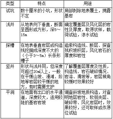

    在工程地质勘察中,常用的坑、槽探主要有坑、槽、井、洞等几种类型,见表1-1。
    工程地质勘探中坑、槽、洞的类型 表1-1

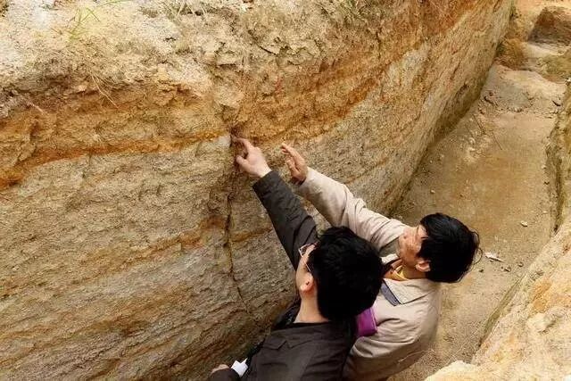

    探槽是在挖掘成长条形且两壁常为倾斜上宽下窄的槽子,其断面有梯形或阶梯型两种。较深的探槽两壁要进行必要的支护以策安全。探槽一般在覆盖土层小于3.0m时使用。它适用于了解地质构造线、断裂破碎带宽度、地层分界线、岩脉宽度及其延伸方向和采取原状土试样等。
    凡挖掘深度不大且形状不一的坑,或成矩形的较短的探槽状的坑为探坑。探坑的深度一般为1.0~2.0m,与土层的目的相同。

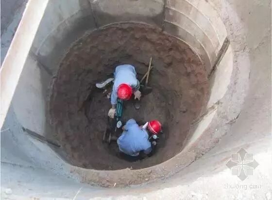

    探井一般深度都大于3.0m,其断面形状为方形、矩形和圆形。
    圆形探井在水平方向能承受较大的侧压力,比其他形状的探井安全。
