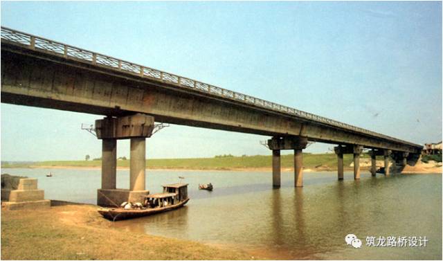

连续梁桥的体系与构造特点

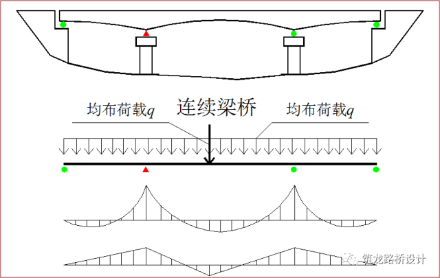

体系特点
v由于支点负弯矩的卸载作用,跨中正弯矩大大减小,恒载、活载均有卸载作用;v由于弯矩图面积的减小,跨越能力增大;v超静定结构,对基础变形及温差荷载较敏感;v行车条件好。

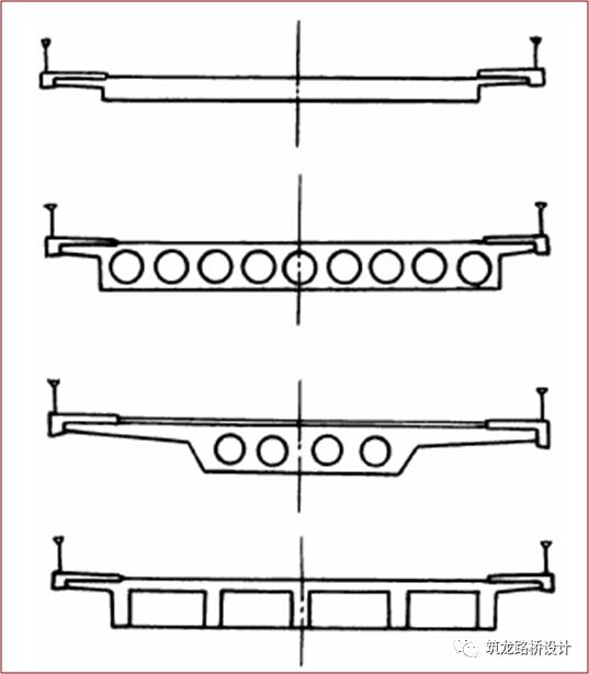

(2)截面形式
?板式截面—实用于小跨径连续梁?
肋梁式—适合于吊装?
箱形截面—适合于节段施工
?其它,如局部多肋式箱形截面

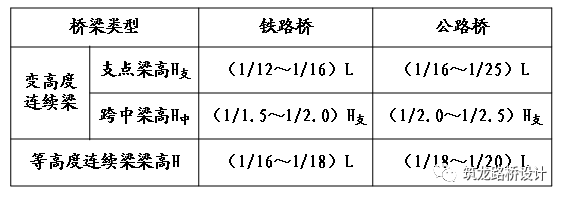

(3)梁高

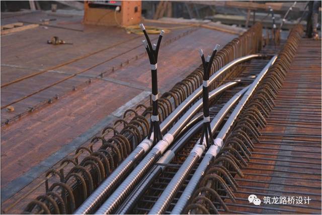

(5)预应力钢筋
5.1 预应力筋分类:
按走向:纵向力筋、横向力筋和竖向力筋
按位置:分为顶板筋、底板筋、腹板筋(竖筋)
按形状:直筋、弯筋、平面筋、空间筋等
按受力特性:分为正弯矩筋、负弯矩筋、抗剪筋等
按使用时间长短:分为永久性筋和临时筋
按布置在混凝土体内或体外:分为体内筋和体外筋
按与混凝土是否有粘结:分为有粘结筋和无粘结筋

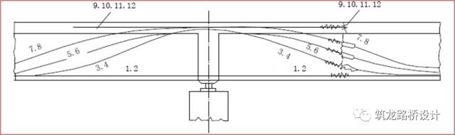

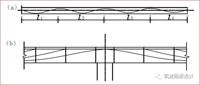

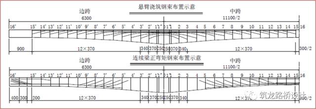

5.2 预应力筋布置
v连续配束:中、小跨度等截面连续梁桥中采用;连续跨数不宜过多。
分段配筋:适用于大跨度变截面连续梁(刚构)桥,特别是采用分段施工的情况。

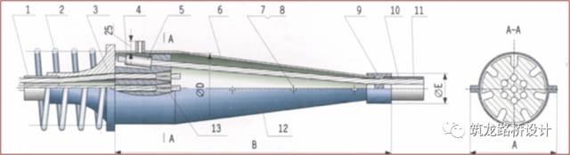

预应力钢筋的逐段接长:
由于力筋供料长度、施工方法和结构受力等方面的原因,有时需要采用连接器把主筋对接或逐段加长。
v体外布筋:指把力筋布置在主梁截面以外的箱内外,配以横隔板、转向块等构造,对梁体施加预应力。无预留孔道,孔道压浆等工序,施工方便迅速,且便于更换;对力筋防护和结构构造等的要求较高。

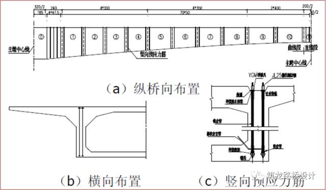

5.3 横向预应力钢筋和竖向预应力钢筋
横向布筋-在箱梁结构中,若两腹板间距过大或悬臂板外挑过长,就需要对箱梁顶板施加横向预应力。
竖向布筋-当腹板混凝土、普通钢筋、纵向下弯力筋等不足以抵抗荷载剪力时,就需要在腹板内布置竖向力筋。竖向力筋一方面可以提高截面的抗剪能力,另一方面也可以与挂篮施工配合,作为后锚钢筋。

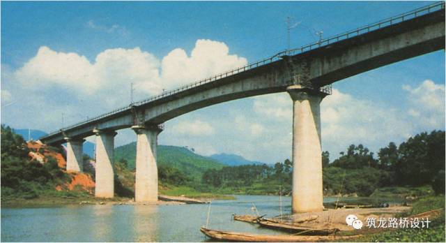

(1)等高度连续梁
  构造简单、施工方便,主要适用于小、中等跨度桥梁。
(2)变高度连续梁
变高度梁符合梁的内力分布规律;适合于采用悬臂施工;线形美观,增大了桥下净空。

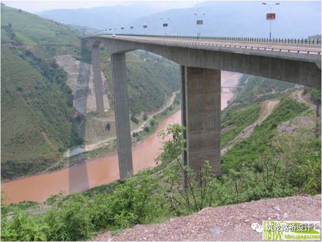

(3)连续刚构桥
利用主墩的柔性适应桥梁纵向变形,适合于高墩大跨。

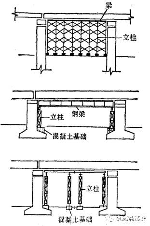

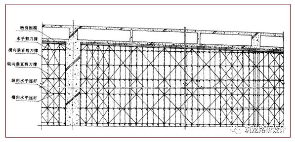

一、满堂支架现浇
在支架上架立模板、绑扎钢筋、灌注混凝土的施工方法。适用于中、小跨度的连续梁桥。简便可靠,对机具和起重能力要求不高;施工中不出现体系转换,需要较多的支架。

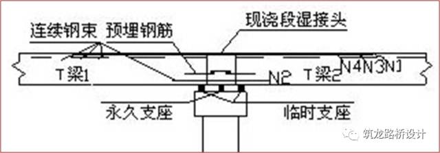

二、简支变连续
体系转换:桥梁结构在最终形成之前,曾经历过以不同的结构体系(如简支、悬臂、连续等)承受当时作用在其上的恒载的各施工阶段。若施工中存在体系转换,则按最终体系计算得到的结构恒载内力和变形,就不同于按各阶段的体系计算得到的恒载内力和变形的叠加值。

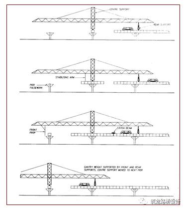

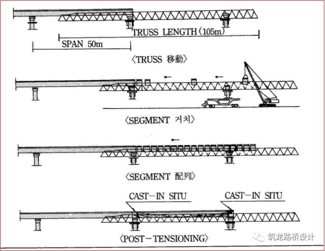

三、逐跨施工
将支架和模板在桥跨内进行现浇施工,待混凝土达到一定强度后脱模,并将整孔模架前移至下一浇筑桥孔,如此有节奏地逐孔推进直至全桥施工、完毕。适用于跨径20~50m的等跨和等高度连续梁桥施工。

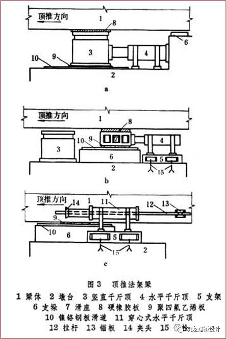

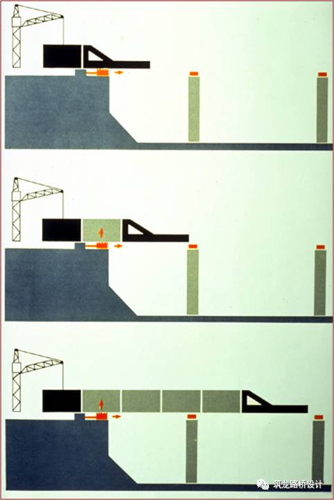

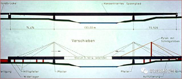

四、顶推施工
顶推法的施工原理是沿桥纵轴方向的台后开辟预制场地,分节段浇筑或拼装混凝土梁身,并用纵向预应力筋连成整体,然后通过水平液压千斤顶施力,借助不锈钢板与四氟乙烯模压板特制的滑动装置,将梁逐段向对岸顶进,就位后落梁,更换正式支座,完成桥梁施工。
顶推法主要应用于等截面连续梁。
单向顶推、双向顶推、单点顶推、多点顶推。

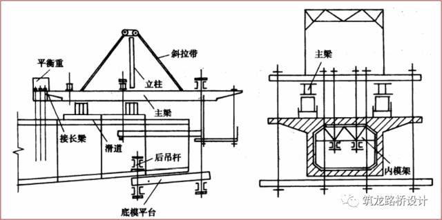

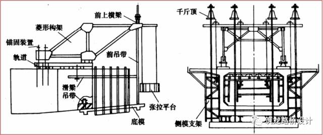

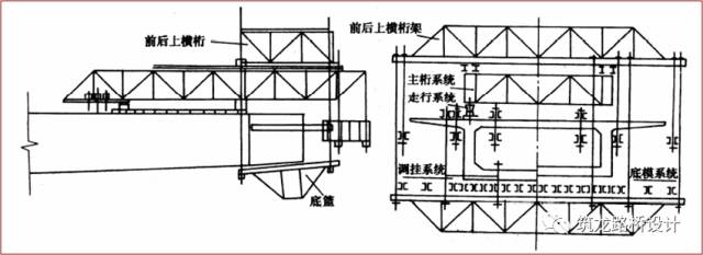

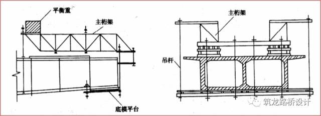

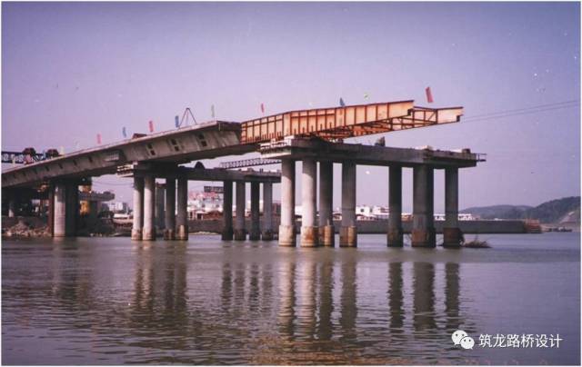

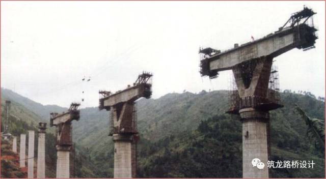

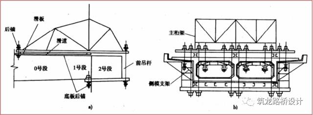

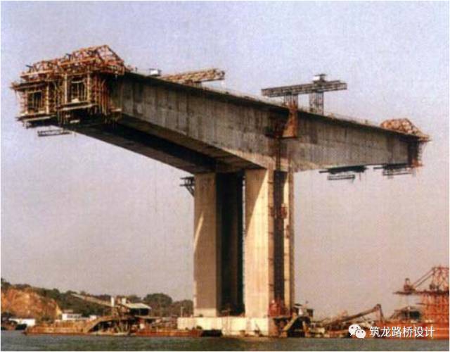

五、悬臂施工
梁部施工从桥中间墩处开始、按对称方式逐步接长并悬出梁段至合龙的施工方法。施工支架和临时设备少,施工时不影响桥下通航、通车,也不受季节、河道水位的影响,并能在大跨度桥上采用。
悬臂灌注法和悬臂拼装法。
