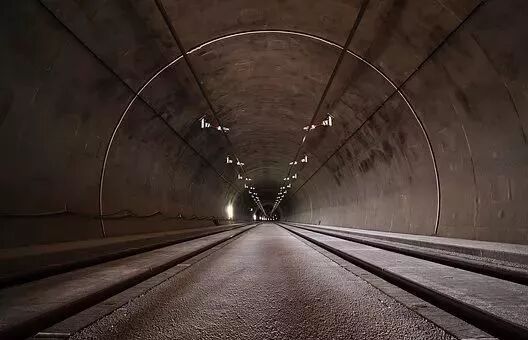

衬砌在隧道工程支护中作用重大,是为防止围岩变形或坍塌,沿隧道洞身周边修建的永久性支护结构,在实际施工中需要做好如下环节的质量把控,具体请往下看。
Tunnel
衬砌施作
(1)二次衬砌须在围岩与初期支护变形基本稳定,且位移收敛速度呈明显减缓趋势时进行,各项位移量须达到预计总位移量的80%~90%。
(2)衬砌施作前须施测腰线控制仰拱及基础浇筑偏差,检测衬砌断面基面和拱顶高程,隧道衬砌厚度误差满足设计要求,保证隧道内净空高度。
(3)衬砌施作完成须检查衬砌厚度密实度,通过发射机根据控制单元指令产生相应频率的电信号进行检测。
(4)衬砌施工现场须连续测量,检测时沿测线连续采集,注意移动平稳、速度均匀。
衬砌结构施工
(1)严格把控混凝土配合比,拌制前检查原材料质量,经试验验证后不可随意改动,根据施工环境温度添加速凝剂。
(2)为确保混凝土质量,须随拌随喷,连续喷射;施工前检查机械设备是否运转正常。
(3)衬砌用钢筋网须在相交处点焊成块,锚杆完工后敷设,确保网片紧贴初喷面,施工完成后须检测混凝土保护层厚度,并检测钢筋连接性能。
模板施工
(1)确保模板工程支撑牢固、稳定,并检测是否存在超标准变形下沉;对于较大变断面处的模板支撑须验算其刚度,安装前须正确放样。
(2)确保模板表面清理干净,涂刷脱模剂,以确保混凝土成型质量;施工时注意拼缝平整严密,无错位隐患。
(3)控制结构各部分误差满足要求,拱顶标高不超过10mm,中线误差不超过10mm,净空误差不超过10mm。
04
裂缝处理
(1)细微裂缝可在清洗后涂刷环氧树脂浆液,再用刮抹料、调色料处理混凝土表面,达到美观效果。
(2)贯通性裂缝须沿裂缝方向凿出V形槽,在槽内骑缝钻孔,清除杂物后采用环氧树脂水泥砂浆锚固,并在其上采用同强度等级水泥磨平。
(3)密集裂缝须额外进行防水和加固处理,对裂缝处注水泥砂浆,确保注浆饱满;注浆结束1d后安装锚杆垫板,再用环氧树脂砂浆填平。
