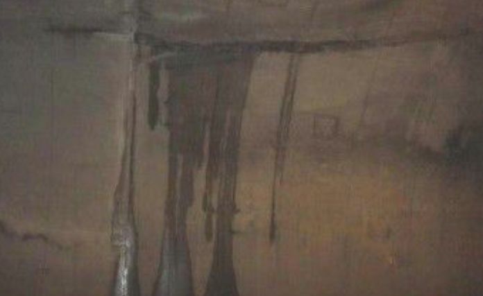

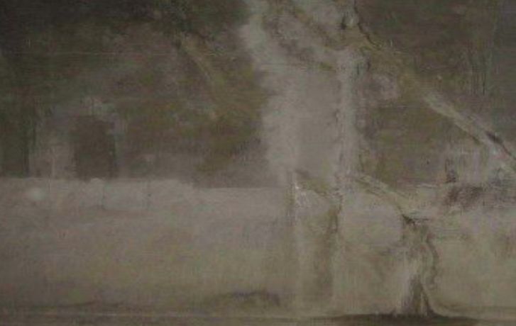

(1)隧道漏水、渗水
一是地质原因;

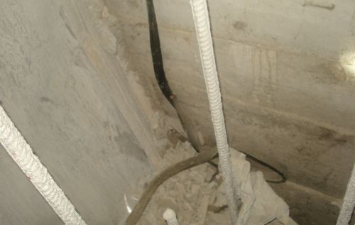

二是施工原因:超挖部分没有回填或回填不实,衬砌背后空洞发育,从而在隧道拱部形成了地下水的储存区。在衬砌背后排水系统不畅的情况下致使作用在二衬上的荷载增大,加上温度应力、围岩应力和衬砌不均匀沉降的共同作用,使得二次衬砌开裂,引发渗漏水问题;
混凝土振捣不密实,浇注不连续,部分强度偏低;变形缝、施工缝未认真安装止水带,两边的混凝土浇注不实.使得衬砌在施工缝处产生裂缝并渗漏水;施工工程中导致排水管堵塞、防水板破损;工程材料质量存在问题。
三是设计原因
工程防水标准确定不合理;结构细部防水设计不详细或未做防水设计。设计时应做到明确提出防排水材料的性能指标;在设计中提出施工工艺和质量检测的相关要求;精细化设计,考虑运营期间能方便防排水系统的疏通、维修养护。

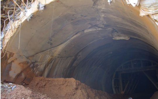

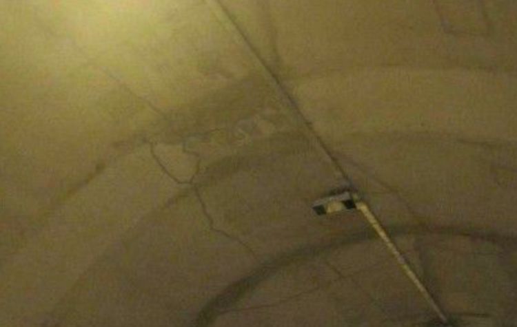

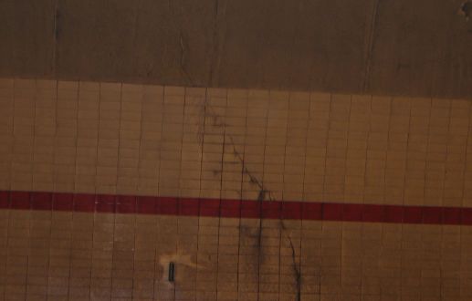

(2)衬砌开裂
一是设计断面形式不合理,如对有膨胀性或遇水易软化的围岩,边墙采用直墙形式,边墙很可能出现开裂现象,遇水易软化的围岩有可能造成边墙基底承载力不足,产生不均匀沉降,出现裂纹(裂缝)或错台;
二是初期支护能力不足,造成坍塌、变形过大使二次衬砌承受较大围岩压力;
三是二次衬砌安全储备不足,如有些隧道施工中出现了比较大的坍方,二次衬砌仍采用素混凝土,造成运营后素混凝土出现裂缝。

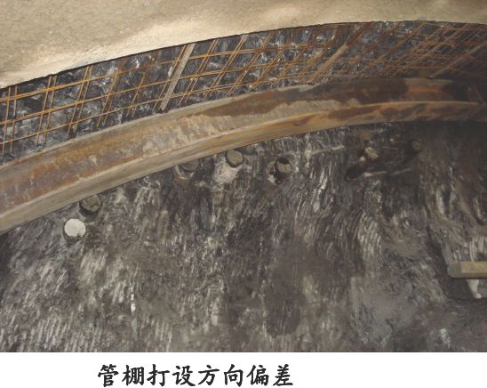

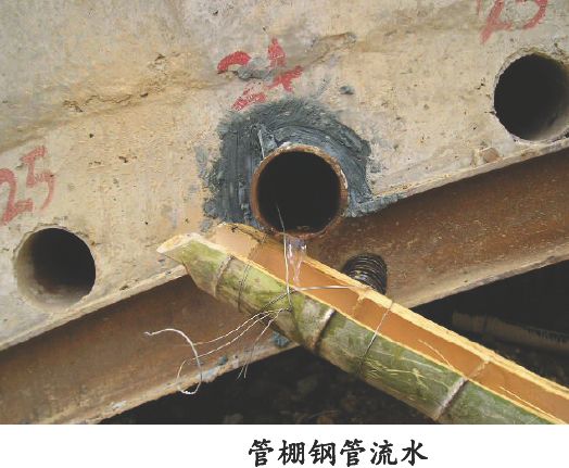

4 系统锚杆与超前支护
施工问题:
长度不足,锚杆端部不设垫板;根数不足,间距加大、设置范围缩小,不能形成群锚作用或形成加固圈;
不注浆或浆液充填不饱满。或仅对端部进行封堵,或仅将小导管顶入,长管棚注浆量不足或少数几根注浆,不注浆钢管或锚杆孔成为了集中渗水通道。
将大直径改为小直径,中空注浆锚杆、注浆钢管管壁厚减薄。超前支护钢管接头不合要求,未按要求设置钢筋笼。
钻孔角度比较随意,向上超高过多或向下侵入到开挖断面内。锁脚锚杆打设方向为水平向。
长管棚打设方向偏差大,与后续小导管重叠加固方式没有形成。
设计与施工对策:
设计中明确使用材料材质、规格、型号、技术指标等要求。
给出锚杆、管棚接头、端部阀门、锁脚锚杆(管)应与钢拱架连接等大样图,方便按图施工。
设计文件给出注浆施工控制标准,可按以下三个条件进行控制:按注浆总量控制,按耗浆量降低率控制,按注浆压力控制。动态调整注浆参数。
明确锚杆检评标准,明确药卷式锚杆应将锚杆进行旋转,确保浆液将锚杆
包裹均匀充满。

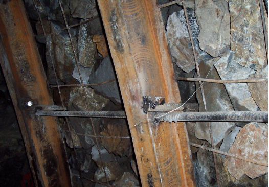

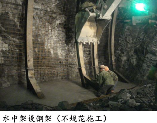

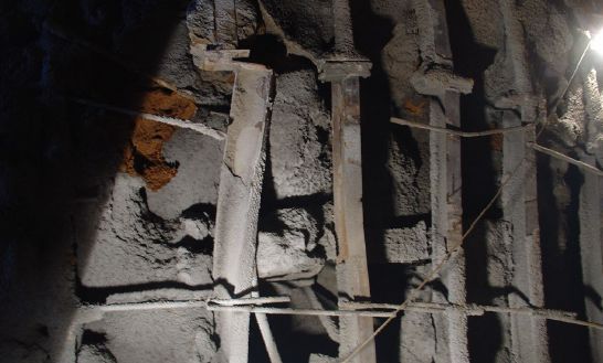

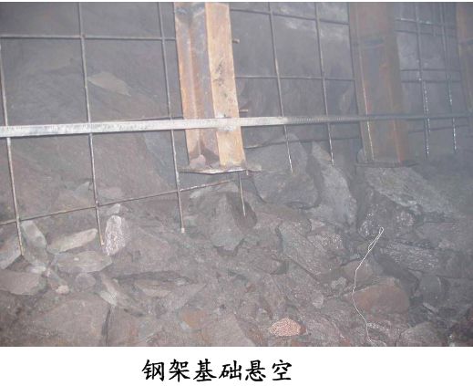

5 钢拱架
施工问题:
①钢架间距过大;
②钢架不与喷砼面密贴,不设置垫块;
③钢架安装不直立,钢架接头不规范,尤其采用双侧壁或单侧壁开挖方法时,因施工控制不好出现扭曲;
④钢架脚下有虚渣、悬空;
⑤利用小型号代替大型号,钢架加工尺寸偏差;
⑥钢架接头不规范,接头钢板厚度减薄或上下钢板不能密贴,随意加焊钢筋,不用螺栓连接,采用点焊连接;连接螺栓直径减小或不是高强螺栓。不用螺栓连接或未拧紧;
⑦钢架、钢筋与连接钢板、角钢焊接质量差;型钢钢架有接头未作补强处理;
⑧钢架之间连接钢筋严重不足,焊接不牢固;
⑨锁脚锚杆(管)与钢架连接不牢固。
钢架接头扭曲
设计与施工对策:
①加强结构计算,合理确定钢架型号、类型、间距。
②设计中给出钢架连接以及锁脚锚杆与钢架相接、托梁大样图,对于临时侧壁与主洞拱架应采用螺栓连接。
③明确钢架焊接焊缝技术要求。
④结合监控反馈分析,动态调整钢架间距。

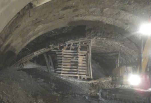

隧道的支护强调及时性和尽早形成封闭环,对软弱围岩还宜及时施作二次衬砌。如,仰拱施作离掌子面距离过长,V 级围岩段采用拱部弧形开挖预留核心土是最常用的施工方法,若不及时将仰拱跟进形成封闭环,就容易导致初期支护下沉变形过大甚至突沉的施工事故。二次衬砌滞后掌子面过长,为使二衬施工能连续进行或因模板台车周转使用,二衬的施工常常严重滞后掌子面,一些特长隧道甚至有大于1-2km 的长度未施工二衬,从而导致前述的二衬质量问题。

① 回填不密实或存在空洞,拱部或拱腰出现局部脱空而形成积水空间,隧道易出现渗漏水,或使隧道与围岩不能形成一个有机整体,不能很好发挥围岩的弹性抗力作用。衬砌背后的空洞,还会导致围岩松弛,土压增加,造成边墙、起拱线附近的拱肩开裂、错缝错台,拱顶压溃,隧道净空缩小。
②施工中偷工减料,如锚杆数量和质量不符合设计要求,使得初期支护不足或支护安全储备减弱,易导致塌方。而对塌方处理不彻底,易造成预留不密实、脱空等缺陷。
③欠挖易造成二次衬砌厚度不足。实际衬砌厚度小于设计衬砌厚度时,在预计土压的作用下会在拱顶发生水平和不定形状的开裂、剥离等病害。
