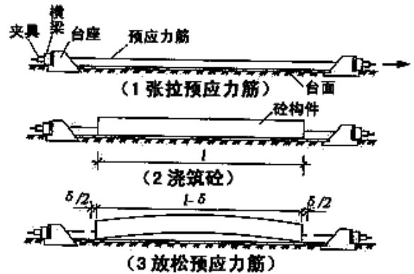

先张法是在砼构件浇筑前先张拉预应力筋,并用夹具将其临时锚固在台座或钢模上,再浇筑构件砼,待其达到一定强度后(约75%)放松并切断预应力筋,预应力筋产生弹性回缩,借助砼与预应力筋间的粘结,对砼产生预压应力。

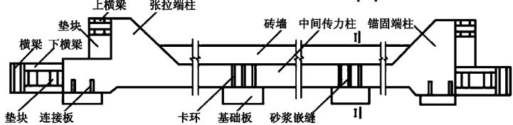

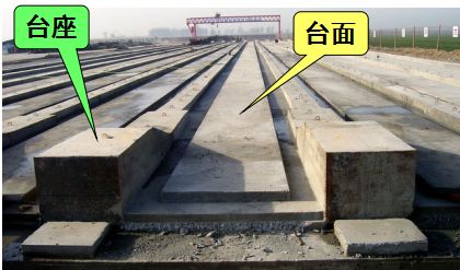

台座由台面、横梁和承力结构组成。按构造形式不同,可分为墩式台座、槽形台座和桩式台座等。台座可成批生产预应力构件。台座承受全部预应力筋的拉力,故台座应具有足够的强度、刚度和稳定性,以免因台座变形、倾覆和滑移而引起预应力的损失。
墩式长线台座
墩式台座由现浇钢筋砼做成,台座应具有足够的强度、刚度和稳定性,台座设计应进行抗倾覆验算与抗滑移验算。

槽式台座
由端柱、传力柱、横梁和台面组成,既可承受张拉力和倾覆力矩,加盖后又可作为蒸汽养护槽。适用于张拉吨位较大的吊车梁、屋架、箱梁等大型预应力砼构件。

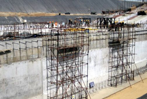

钢模台座:
箱梁端部模板作张拉台座

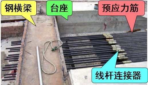

先张法预应力筋张拉流程:
预应力筋的张拉:
 ⑴ 单根钢丝张拉:台座法多进行单根张拉,由于张拉力较小,一般可采用10~20kN电动螺杆张拉机或电动卷扬机单根张拉,弹簧测力计测力,优质锥销式夹具锚固。
 ⑵ 整体钢丝张拉:台模法多进行整体张拉,可采用台座式千斤顶设置在台墩与钢横梁之间进行整体张拉,优质夹片式夹具锚固。要求钢丝的长度相等,事先调整初应力。

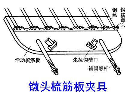

      在预制厂生产预应力多孔板时,可在钢模上用镦头梳筋板夹具进行整体张拉。

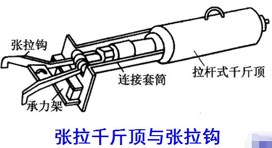

      方法是:钢丝两端镦粗,一端卡在固定梳筋板上,另一端卡在张拉端的活动梳筋板上。用张拉钩钩住活动梳筋板,再通过连接套筒将张拉钩和拉杆式千斤顶连接,即可张拉。

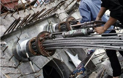

⑶ 单根钢绞线张拉:可采用前卡式千斤顶张拉,单孔夹片工具锚固定。
 ⑷ 整体钢绞线张拉:一般在三横梁式台座上进行,台座式千斤顶与活动横梁组装在一起,利用工具式螺杆与连接器将钢绞线挂在活动横梁上,张拉前,先用小型千斤顶在固定端逐根调整钢绞线初应力。张拉时,台座式千斤顶推动活动横梁带动钢绞线整体张拉。
 ⑸ 粗钢筋的张拉:分单根张拉和多根成组张拉。由于在长线台座上预应力筋的张拉伸长值较大,一般千斤顶行程多不能满足,张拉较小直径钢筋可用卷扬机。
张拉机具的张拉力应不小于预应力筋张拉力的 1.5倍;张拉行程应不小于预应力筋伸长值的 1.1~1.3倍。

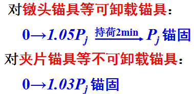

预应力筋的张拉程序:
预应力钢丝:钢丝的张拉工作量大,宜采用一次张拉程序:
 ⑵ 低松驰钢绞线:采用一次张拉程序:

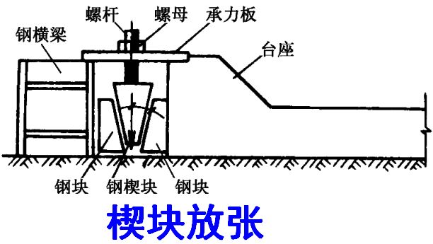

 ⑵ 预应力筋为钢筋时,对热处理钢筋及冷拉IV级钢筋不得用电弧切割,宜用砂轮锯或切断机切断。数量较多时,也应同时放松。多根钢丝或钢筋的同时放松,可用油压千斤顶放张、砂箱放张、楔块放张等方法。

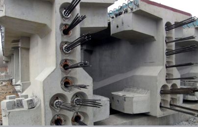

后张法不懂不行?
后张法是先浇混凝土并预留预应力筋孔道的位置,待混凝土强度达到规定值后再张拉预应力筋,并用锚具进行锚固。一般用于大型预制混凝土以及现浇混凝土结构工程的施工。
后张法是先制作构件并预留孔道,待构件砼达到规定强度后,在孔道内穿入预应力筋,张拉并锚固,然后孔道灌浆。后张法不需台座,构件在张拉过程中完成砼的弹性压缩。广泛应用于现场生产的大型预应力构件和现浇砼结构中。

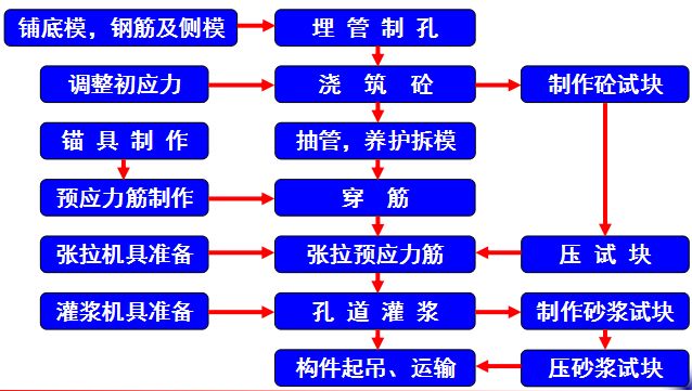

后张法工艺流程:

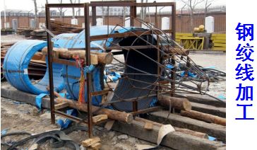

预应力筋制作:
钢绞线是成盘状供应,不需要对焊接长。制作工序是:开盘→下料→编束。
 ⑴ 下料:钢绞线下料宜用砂轮切割机切割,不得采用电弧切割。
 ⑵ 编束:钢绞线编束宜用20号铁丝绑扎,间距2~3m,编束前先将钢绞线理顺,使各根钢绞线松紧一致。

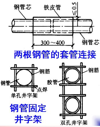

 ⑴ 钢管抽芯法—用于直线孔道。
钢管要求:平直、表面光滑,每根不超过15m,超过15m用两根钢管,中间套管连接;
构件中固定:用钢筋井字架,间距不大于1m;
防止粘结措施:浇筑后,每隔10~15min时间转动钢管(两根钢管时,旋转方向要相反);

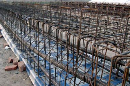

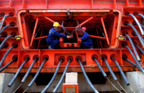

⑶ 预埋管法——预埋管法可采用薄钢管、镀锌钢管和金属螺旋管、塑料波纹管,埋入后不再抽出,可用于各类形状的孔道,是目前大力推广的孔道留设方法。
波纹管要求:在1KN径向力作用下不变形,使用前进行灌水试验,检查有无渗漏,防止水泥浆流入管内堵塞孔道;安装就位过程中避免反复弯曲,以防管壁开裂。
 构件中固定:用钢筋井字架,间距不大于0.8~1.0m;螺旋管固定后,必须用铅丝与钢筋扎牢,防止浇筑砼时螺旋管上浮而造成严重事故。
曲线孔道的固定

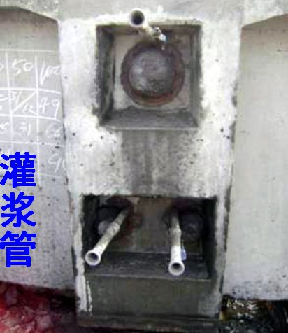

灌浆孔、排气孔与泌水孔: 在孔道留设的同时应留设灌浆孔和排气孔。
 ⑴ 灌浆孔:一般在构件两端和中间每隔12m设置一个灌浆孔,孔径20~25mm(与灌浆机输浆管嘴外径相适应),用木塞留设。曲线孔道应在最低点设置灌浆孔,以利于排出空气,保证灌浆密实;一个构件有多根孔道时,其灌浆孔不应集中留在构件的同一截面上,以免构件截面削弱过大。灌浆孔的方向应使灌浆时水泥浆至上而下垂直或倾斜注入孔道;灌浆孔的最大间距,抽芯成孔的不宜大于12m,预埋波纹管不大于30m。
⑵ 排气孔与泌水孔:构件的两端留设排气孔,曲线孔道的峰顶处应留设排气兼泌水孔,必要时可在最低点设置排水孔。

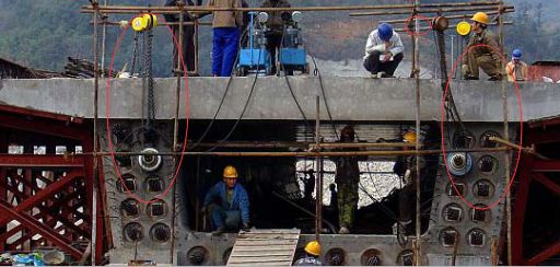

张拉顺序的确定原则:① 不使砼产生超应力;② 构件不扭转与侧弯、结构不变位;③ 张拉设备的移动次数最少。所以张拉宜对称进行。

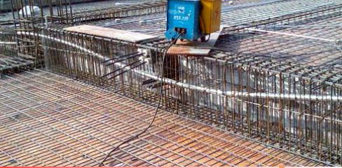

箱梁对称张拉
张拉注意事项:当两端同时张拉一根预应力筋时,宜先在一端张拉、一端锚固,再在另一端张拉补足张拉力后锚固;为解决砼弹性压缩损失问题,可采用同一张拉值,逐根复拉补足张拉力;对于重要预应力砼构件,可分阶段建立预应力,即全部预应力先张拉50%之后,再第二次拉至100%。
预应力钢绞线的逐根张拉
张拉程序:预应力筋张拉操作程序,根据构件类型、张拉锚固体系、松驰损失等因素确定。采用低松驰钢丝和钢铰线时,张拉程序为:
采用普通松驰预应力钢筋时,按超张拉程序,即:

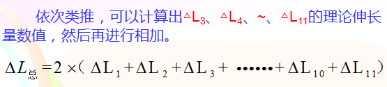

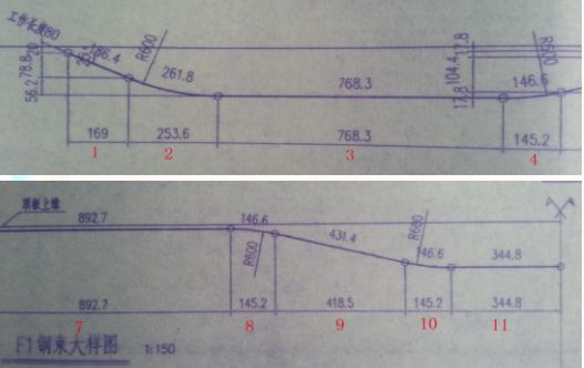

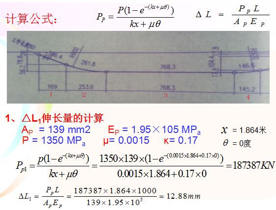

张拉伸长量的计算
一、计算公式的选用
1、理论伸长值计算公式
2、平均张拉力计算公式
二、参数的选用

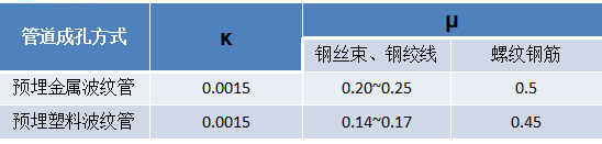

预应力筋张拉之前,对不同类型的孔道进行至少一个孔道的摩阻测试,通过测试所确定的μ值和κ值用于对设计张力控制应力的修正;
三、张拉伸长量的计算
以某大桥MP57~MP60一联现浇箱梁、顶板F1钢束为例:
注意事项:
1、计算时要保证各参数单位的统一;
2、注意孔道长度与预应力筋的长度区别,单位的变化;
3、角度与弧度的转换,图片;如竖弯角度与平弯角度同时存在,需进行角度叠加计算;
4、注意两端张拉与一端张拉在计算伸长量中的差别。两
      端张拉伸长量的计算以跨中为界,应考虑双倍的半幅
      预应力伸长量值;一端张拉应的以锚固端为界,依次
      分段计算伸长量值至张拉端,然后汇总求和。
