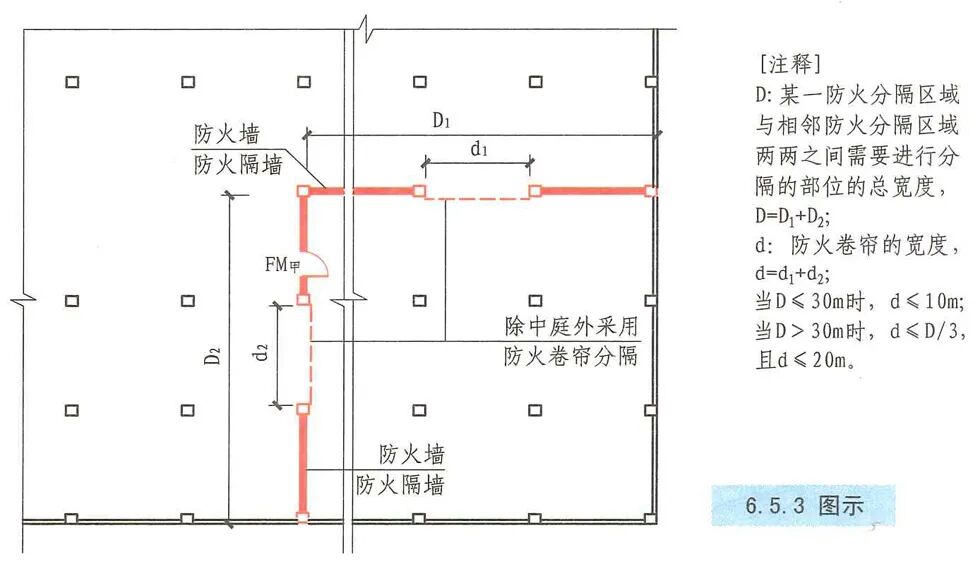

1.除中庭外,当防火分隔部位的宽度不大于30m时,防火卷帘的宽度不应大于10m;当防火分隔部位的宽度大于30m时,防火卷帘的宽度不应大于该部位宽度的1/3,且不应大于20m(防火分隔部位的宽度是指某一防火分隔区域与相邻防火分隔区域两两之间需要进行分隔的部位的总宽度)。
实际使用中,防火卷帘存在着防烟效果差、可靠性低等问题以及在部分工程中存在大面积使用防火卷帘的现象,导致建筑内的防火分隔可靠性差,易造成火灾蔓延扩大。
因此,为了减少这种情况,设计中不仅要尽量减少防火卷帘的使用,限制其宽度,而且要仔细研究不同类型防火卷帘在工程中运行的可靠性。
对于中庭,由于其高大空间和特殊使用性,可不执行本条规定。但并不是意味着中庭可不设防火卷帘,只是规定中庭可不执行总宽度限制(下图)。

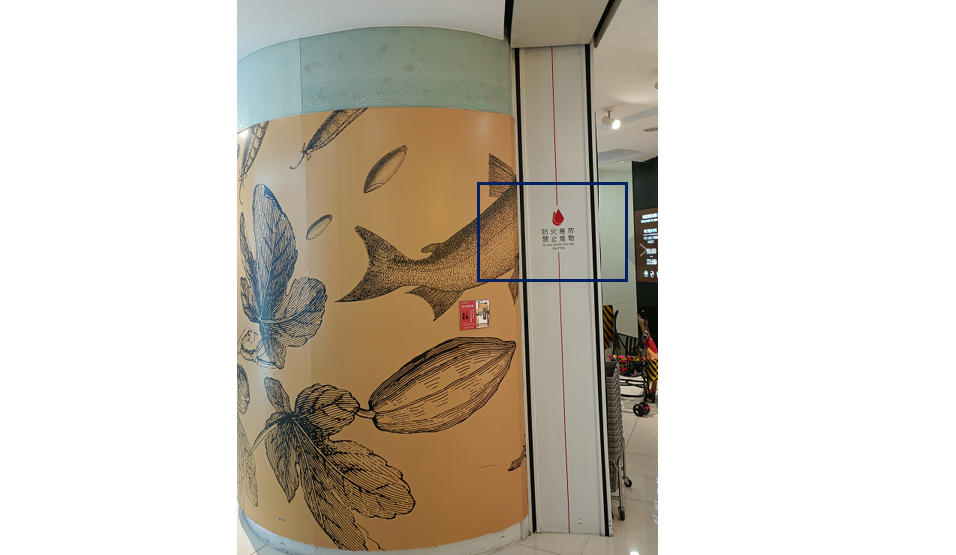

日常巡查时,每日应对防火卷帘下部进行检查,并应清除妨碍设备启闭的物品。实际情况中,商业建筑防火卷帘下有商户摆货的现象较为常见。

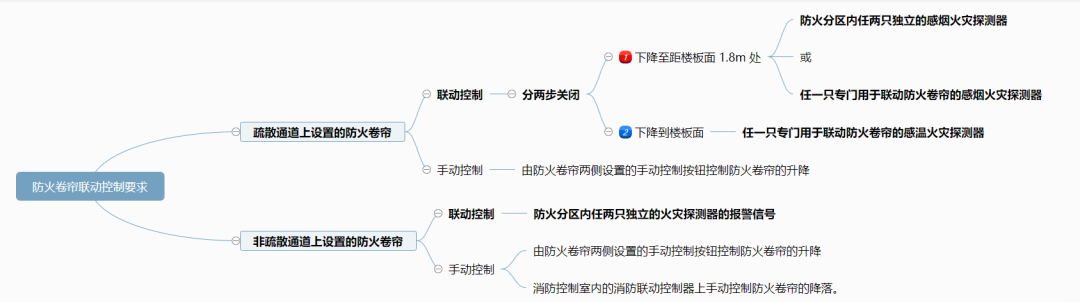

当设置火灾自动报警系统时,防火卷帘按设置场所有不一样的联动控制要求。
当设置在疏散通道上时,防火卷帘主要用于防烟、人员疏散和防火分隔,需要两步降落方式。
首先,应由防火火分区内的任两只感烟探测器或任一只专门用于联动防火卷帘的感烟火灾探测器的报警信号联动控制防火卷帘下降至距楼板面 1.8m 处,用以保障防火卷帘能及时动作,以起到防烟作用,避免烟雾经此扩散。既起到防烟作用又可保证人员疏散。
然后,再由任一只专门用于联动防火卷帘的感温火灾探测器的报警信号联动控制防火卷帘下降到楼板面。感温火灾探测器动作表示火已蔓延到该处,此时人员已不可能从此逃生,因此,防火卷帘下降到底,起到防火分隔作用。
为了保障防火卷帘在火势蔓延到防护卷帘前及时动作和防止单只探测器由于偶发故障而不能动作,规定在卷帘的任一侧距卷帘纵深 0.5m~5m 内应设置不少于 2 只专门用于联动防火卷帘的感温火灾探测器。
当防火卷帘设置在非疏散通道上时,由于不具有疏散功能,大多仅用于防火分隔作用。因此,设置在防火卷帘所在防火分区内的两只独立的火灾探测器的报警信号即可联动控制防火卷帘一步到位降到楼板面。
此外,无论设置在疏散通道或非疏散通道,均可以通过设置在防火卷帘两侧的手动控制按钮控制防火卷帘的升降。
