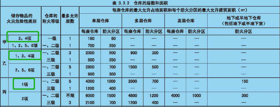

由于考试和现实中关注甲、乙、丙类场所较多,因此本文也仅针对甲、乙、丙三类仓库进行梳理和分析。
仓库物资储存比较集中,可燃物数量多,灭火救援难度大,一旦着火,往往整个仓库或防火分区就被全部烧毁,造成严重经济损失。相较于厂房,仓库的层数、面积有更为严格的要求。
包括:
  • 同一类火灾危险性物质按其危险性特征不同,有着不一样的层数和面积要求。
  • 既规定了每个防火分区的最大允许建筑面积,又规定了每座仓库的最大允许占地面积。

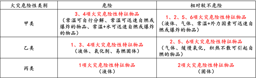

因为有了更严格要求,仓库的层数和面积规定显得更为复杂,记忆起来难度不小。为方便记忆,按“甲乙丙一拆为二”的拆分思路,我们也可对上表进行拆分梳理,拆开之前应明白以下一点:
地下、半地下和高层工业建筑最低耐火极限为二级,涉及三级耐火等级的情况请自动过滤高层和地下、半地下。

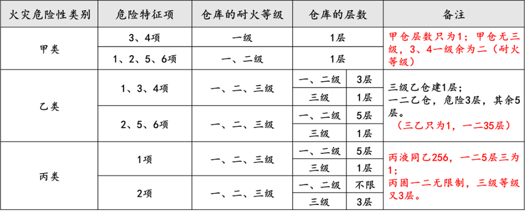

首先拆开记忆耐火等级和层数对应要求(下表),备注为自编记忆口诀。
根据上表简单梳理知识点如下:
  • 甲类只能是1层,不可设在三级房;
  • 除丙固外,乙丙液在三级房时只可建一层。

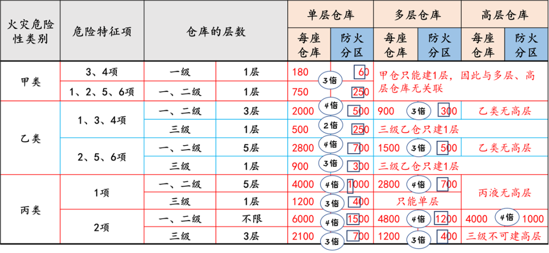

再将防火分区面积加入(下图),椭圆圈内为每座仓库与防火分区面积的倍数:
根据上表再简单梳理知识点如下:
  • 地下(半地下)可放丙固液;高层只可放丙固。
  • 重点记忆单、多层仓库,取防火分区非零数值串成数字串:甲乙类:625-525-7335;丙类:14157-7124。在防火分区面积基础上,识记倍数值:甲单3;乙单-4243;丙单4343;乙多3;丙多443。

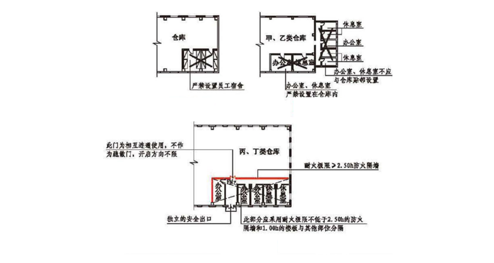

  7. 员工宿舍严禁设置在仓库内。 办公室、休息室等严禁设置在甲、乙类仓库内,也不应贴邻。办公室、休息室设置在丙、丁类仓库内时,应采用耐火极限不低于2.50h的防火隔墙和1.00h的楼板与其他部位分隔,并设置独立的安全出口。隔墙上需开设相互连通的门时,应采用乙级防火门。
