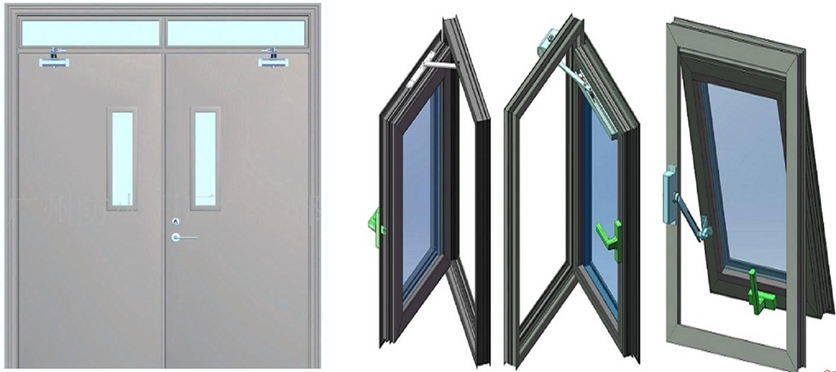

在《建规》中,防火门和防火窗条文各有一条,其中,防火门的设置应符合下列规定:
  1. 设置在建筑内经常有人通行处的防火门宜采用常开防火门。常开防火门应能在火灾时自行关闭,并应具有信号反馈的功能。
  2. 除允许设置常开防火门的位置外,其他位置的防火门均应采用常闭防火门。常闭防火门应在其明显位置设置“保持防火门关闭”等提示标识。
  3. 除管井检修门和住宅的户门外,防火门应具有自行关闭功能。双扇防火门应具有按顺序自行关闭的功能。
  4. 除本规范第6.4.11条第4款的规定外,防火门应能在其内外两侧手动开启。
  5. 设置在建筑变形缝附近时,防火门应设置在楼层较多的一侧,并应保证防火门开启时门扇不跨越变形缝。(常考点)
  6. 防火门关闭后应具有防烟性能。
  7. 甲、乙、丙级防火门应符合现行国家标准《防火门》GB 12955的规定。
对于防火窗:
  • 设置在防火墙、防火隔墙上的防火窗,应采用不可开启的窗扇或具有火灾时能自行关闭的功能。
  • 防火窗应符合现行国家标准《防火窗》GB 16809的有关规定。
