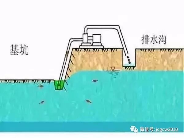

1、明沟加集水井降水
  明沟加集水井降水是一种人工排降法。它具有施工方便,用具简单,费用低廉的特点,在施工现场应用的最为普遍。在高水位地区基坑边坡支护工程中,这种方法往往作为阻挡法或其他降水方法的辅助排降水措施,它主要排除地下潜水、施工用水和天降雨水。
  在地下水较丰富地区,若仅单独采用这种方法降水,由于基坑边坡渗水较多,锚喷网支护时使混凝土喷射难度加大(喷不上),有时加排水管也很难凑效,并且作业面泥泞不堪阻碍施工操作。因此,这种降水方法一般不单独应用于高水位地区基坑边坡支护中,但在低水位地区或土层渗透系数很小及允许放坡的工程中可单独应用。

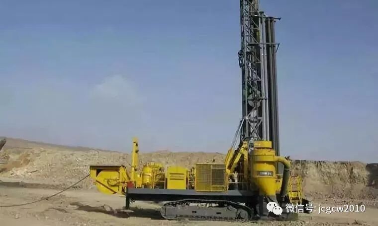

钻机就位、调整:
  钻机就位时需调整钻机的平整度和钻塔的垂直度,对位后用机台木垫实,以保证钻机安放平稳。钻机对位偏差应小于20mm,钻孔垂直度偏差1%。
04
钻孔:
  在钻孔过程中,一般情况下不需要调制泥浆,采用清水水压平衡法进行冲击钻进成孔,用抽筒抽取岩芯钻进,施工时应保证孔内水面高度与孔口平,防止塌孔事故发生。若钻进过程中通过易塌孔的流砂层或泥浆漏失严重的地层时,可采用少投粘土 增大孔内泥浆浓度,防止塌孔。
  当遇有隔水粘土层时,为了防止冲击成孔时在孔壁形成泥皮,影响水井出水量,在成孔后要进行二次扩孔,扩孔直径比设计直径大50-100mm。
