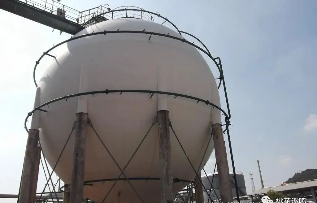

储罐水冷却设施
甲、乙、丙类液体储罐(区)内的储罐应设置移动水枪或固定水冷却设施。
高度大于15m或单罐容积大于2000m?的甲、乙、丙类液体地上储罐,宜采用固定水冷却设施。总容积大于50m?或单罐容积大于20m?的液化石油气储罐(区)应设置固定水冷却设施,埋地的液化石油气储罐可不设置固定喷水冷却装置( 有年考试在这里设置了考点,如忽略第八章内容,肯定是不知道出自于这里)。
总容积不大于50m?或单罐容积不大于20m?的液化石油气储罐(区),应设置移动式水枪。
