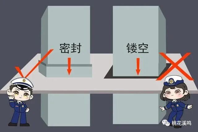

在建筑防火设计规范当中,电缆井防火应做好以下措施:
  • 井壁的耐火极限不应低于1.00h,井壁上的检查门应采用丙级防火门。

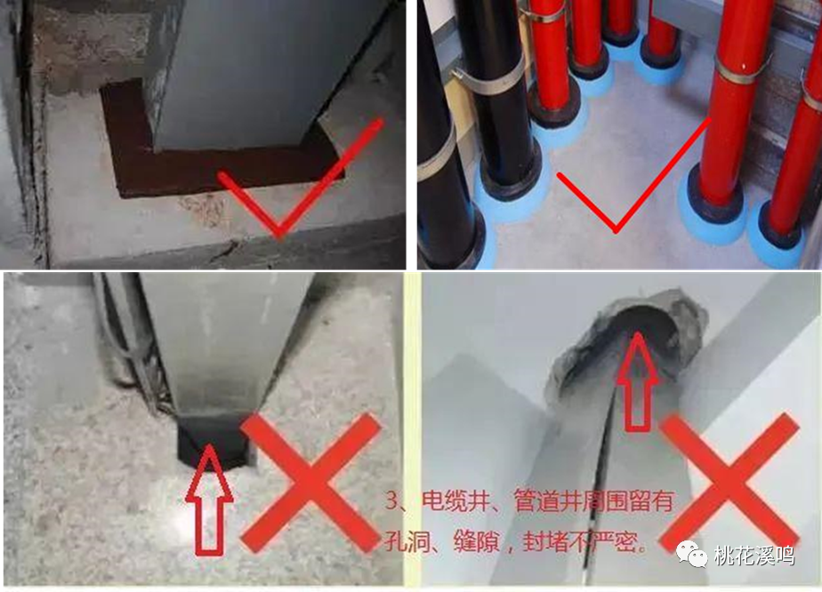

  • 电缆井应在每层楼板处采用不低于楼板耐火极限的不燃材料或防火封堵材料封堵。
  • 电缆井与房间、走道等相连通的孔隙应采用防火封堵材料封堵。

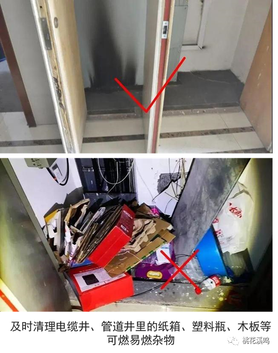

  • 电缆井禁止被占用或堆放杂物(大型商业综合体消防安全管理规则(试行) 应急消〔2019〕314号)。
  • 禁止占用电缆井、管道井,或者在电缆井、管道井等竖向管井堆放杂物(高层民用建筑消防安全管理规定(应急管理部令第5号))。

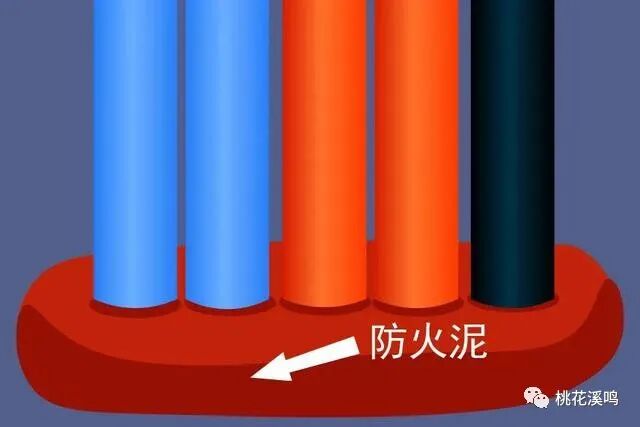

  • 电缆井的每层水平防火分隔处应采用无机或膨胀性的防火封堵材料封堵;或采用矿物棉等背衬材料填塞并覆盖膨胀性的防火封堵材料;或采用防火封堵板材封堵,在电缆与防火封堵板材之间的缝隙填塞膨胀性防火封堵材料,并应符合标准规定(建筑防火封堵应用技术标准 GB/T51410-2020)。
