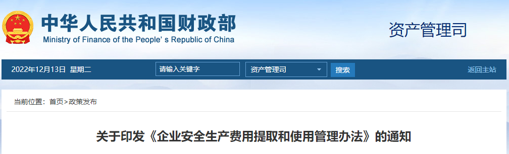

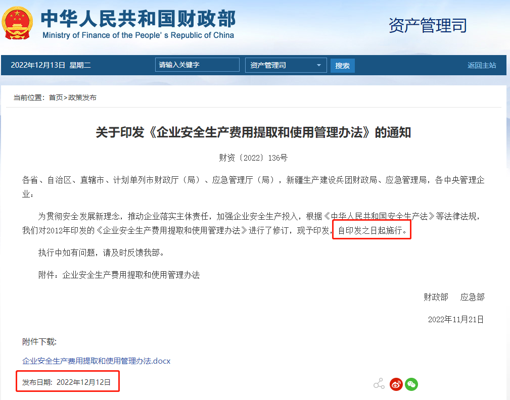

时隔10年修订!
日前,财政部、应急部联合印发《企业安全生产费用提取和使用管理办法》,对2012年印发的《企业安全生产费用提取和使用管理办法》进行了修订,自印发之日起施行。

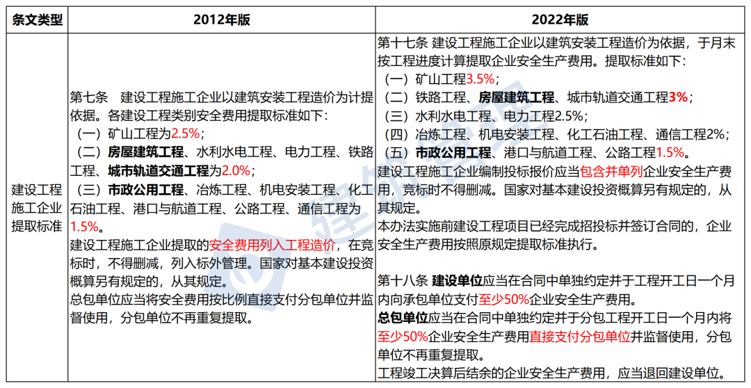

房建工程安全生产费用提取标准:由2%提升至3%!
第十七条 建设工程施工企业以建筑安装工程造价为依据,于月末按工程进度计算提取企业安全生产费用。提取标准如下:
(一)矿山工程3.5%;
(二)铁路工程、房屋建筑工程、城市轨道交通工程3%;
(三)水利水电工程、电力工程2.5%;
(四)冶炼工程、机电安装工程、化工石油工程、通信工程2%;
(五)市政公用工程、港口与航道工程、公路工程1.5%。
建设工程施工企业编制投标报价应当包含并单列企业安全生产费用,竞标时不得删减。国家对基本建设投资概算另有规定的,从其规定。
本办法实施前建设工程项目已经完成招投标并签订合同的,企业安全生产费用按照原规定提取标准执行。
安全生产费提取标准变化如下:
  • 变化1:矿山工程由原2.5%上调至3.5%
  • 变化2:房屋建筑工程、铁路工程、城市轨道交通工程由原来2.0%上调至3%
  • 变化3:水利水电工程、电力工程由原来2.0%上调至2.5%
  • 变化4:冶炼工程、机电安装工程、化工石油工程、通信工程1.5%上调至2.0%
  • 不变:市政公用工程、港口与航道工程、公路工程维持1.5%不变
修订前后对比:
建设单位应当在工程开工日一个月内向承包单位支付至少50%!
第十八条 建设单位应当在合同中单独约定并于工程开工日一个月内向承包单位支付至少50%企业安全生产费用。
总包单位应当在合同中单独约定并于分包工程开工日一个月内将至少50%企业安全生产费用直接支付分包单位并监督使用,分包单位不再重复提取。
工程竣工决算后结余的企业安全生产费用,应当退回建设单位。

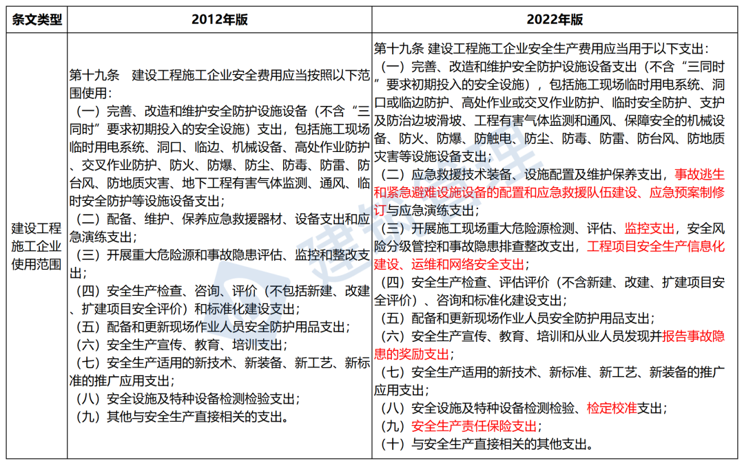

建设工程施工企业使用范围:新增“安责险”支出等内容!
第十九条 建设工程施工企业安全生产费用应当用于以下支出:
(一)完善、改造和维护安全防护设施设备支出(不含“三同时”要求初期投入的安全设施),包括施工现场临时用电系统、洞口或临边防护、高处作业或交叉作业防护、临时安全防护、支护及防治边坡滑坡、工程有害气体监测和通风、保障安全的机械设备、防火、防爆、防触电、防尘、防毒、防雷、防台风、防地质灾害等设施设备支出;
(二)应急救援技术装备、设施配置及维护保养支出,事故逃生和紧急避难设施设备的配置和应急救援队伍建设、应急预案制修订与应急演练支出;
(三)开展施工现场重大危险源检测、评估、监控支出,安全风险分级管控和事故隐患排查整改支出,工程项目安全生产信息化建设、运维和网络安全支出;
(四)安全生产检查、评估评价(不含新建、改建、扩建项目安全评价)、咨询和标准化建设支出;
(五)配备和更新现场作业人员安全防护用品支出;
(六)安全生产宣传、教育、培训和从业人员发现并报告事故隐患的奖励支出;
(七)安全生产适用的新技术、新标准、新工艺、新装备的推广应用支出;
(八)安全设施及特种设备检测检验、检定校准支出;
(九)安全生产责任保险支出;
(十)与安全生产直接相关的其他支出。
修订前后对比:
部分表述有变化,红字为新增内容

各省、自治区、直辖市、计划单列市财政厅(局)、应急管理厅(局),新疆生产建设兵团财政局、应急管理局,各中央管理企业:
为贯彻安全发展新理念,推动企业落实主体责任,加强企业安全生产投入,根据《中华人民共和国安全生产法》等法律法规,我们对2012年印发的《企业安全生产费用提取和使用管理办法》进行了修订,现予印发,自印发之日起施行。
执行中如有问题,请及时反馈我部。
附件:企业安全生产费用提取和使用管理办法
财政部  应急部
2022年11月21日
