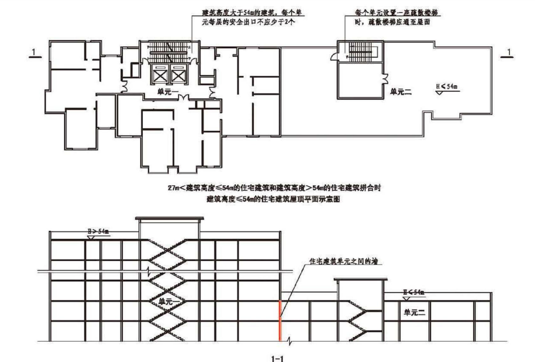

  • 建筑高度不大于27m的建筑,当每个单元任一层的建筑面积大于650m?,或任一户门至最近安全出口的距离大于15m时,每个单元每层的安全出口不应少于2个;
  • 建筑高度大于27m、不大于54m的建筑,当每个单元任一层的建筑面积大于650m?,或任一户门至最近安全出口的距离大于10m时,每个单元每层的安全出口不应少于2个;
  • 建筑高度大于54m的建筑,每个单元每层的安全出口不应少于2个。
简单归纳记忆“两口子”的条件:一类高层,二类高层6510,单多层6515。
建筑高度大于27m,但不大于54m的住宅建筑,每个单元设置一座疏散楼梯时,疏散楼梯应通至屋面,且单元之间的疏散楼梯应能通过屋面连通,户门应采用乙级防火门。
当不能通至屋面或不能通过屋面连通时,应设置2个安全出口。
意即:二类高层住宅,满足条件时可设置一个安全出口,但这个安全出口的做法应符合要求,一是疏散楼梯一定要通向屋面;二是单元之间的疏散楼梯可以通过屋面连通;三是户门应采用乙级防火门。

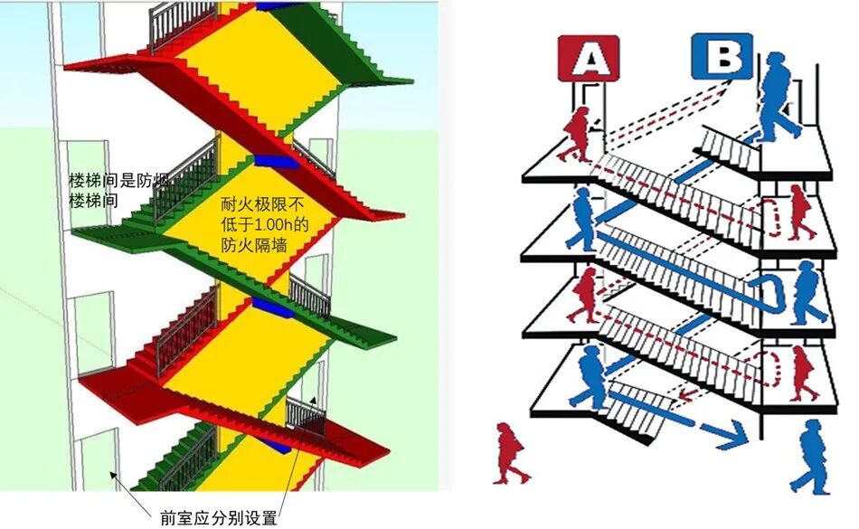

住宅单元的疏散楼梯,当分散设置确有困难且任一户门至最近疏散楼梯间入口的距离不大于10m时,可采用剪刀楼梯间,但应符合下列规定:
  • 应采用防烟楼梯间。
  • 梯段之间应设置耐火极限不低于1.00h的防火隔墙。
  • 楼梯间的前室不宜共用;共用时,前室的使用面积不应小于6.0m?。
  • 楼梯间的前室或共用前室不宜与消防电梯的前室合用;楼梯间的共用前室与消防电梯的前室合用时,合用前室的使用面积不应小于12.0m?,且短边不应小于2.4m。
与高层建筑可采用剪刀楼梯间的情况相比,高层公共建筑采用剪刀楼梯间时,楼梯间的前室一定是不能共用的。
高层公共建筑采用剪刀楼梯间的情况

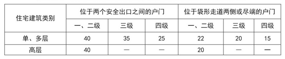

一般情况下,直通疏散走道的户门至最近安全出口的直线距离不应大于下表规定:
特殊情况的调整:

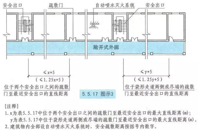

  • 开向敞开式外廊的户门至最近安全出口的最大直线距离可按本表的规定增加5m。
  • 直通疏散走道的户门至最近敞开楼梯间的直线距离,当户门位于两个楼梯间之间时,应按本表的规定减少5m;当户门位于袋形走道两侧或尽端时,应按本表的规定减少2m。
  • 住宅建筑内全部设置自动喷水灭火系统时,其安全疏散距离可按本表的规定增加25%。
  • 跃廊式住宅的户门至最近安全出口的距离,应从户门算起,小楼梯的一段距离可按其水平投影长度的1.50倍计算。
