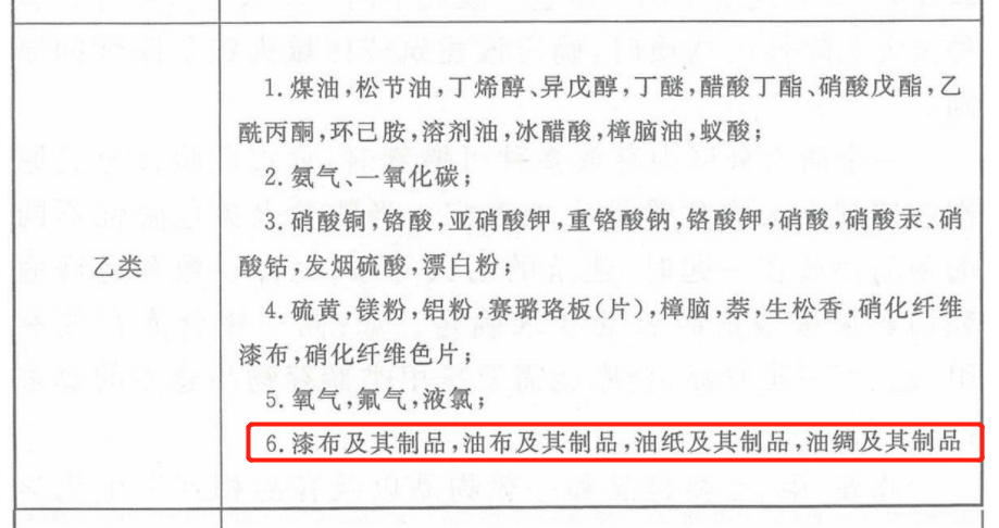

福建那起火灾除了水性油漆外,还有油布。对于普通布制品而言,毫无疑问,其火灾危险性是归于丙类可燃固体的。
不过加了个“油”字,其火灾危险性便不是丙类了,而应是乙类。按照建规储存的火灾危险性分类特征,油布属于常温下与空气接触能缓慢氧化,积热不散可引起自燃的物品,应按乙类火灾危险性设防。
实际情况下,倒也要具体问题具体分析,如仅名为“油布”,实际是并不具备上述《建规》所述特征,归为丙类是为妥当。

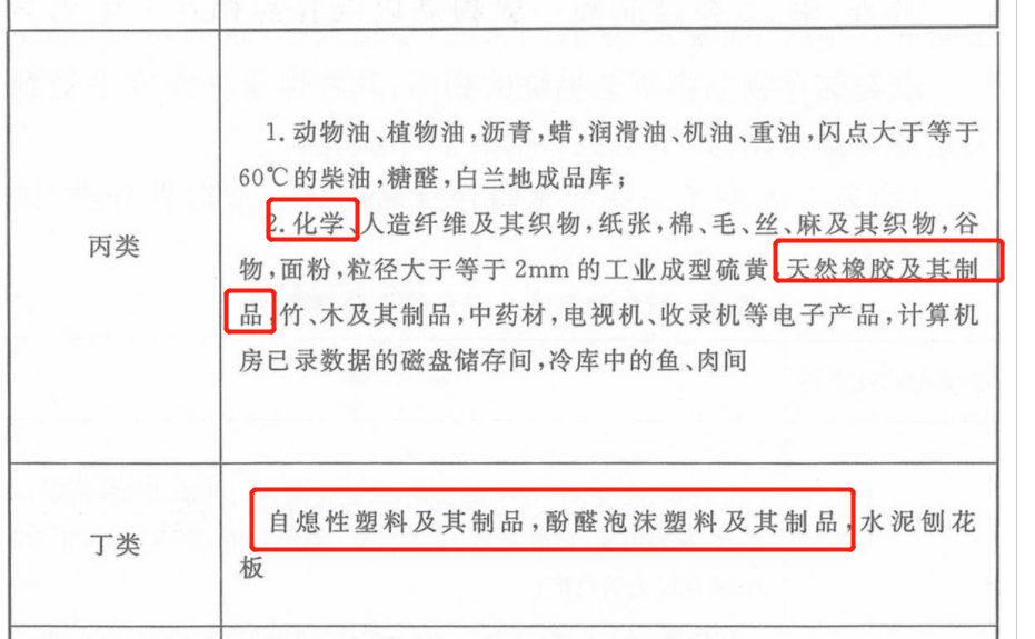

在《建规》的分类当中,除自熄性塑料和酚醛泡沫塑料外,橡胶塑料制品火灾危险性一般划归为丙类。

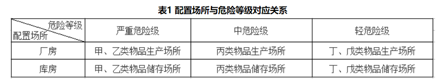

在建筑灭火器配置设计规范中,也有着配置场所的危险等级。规定工业建筑灭火器配置场所的危险等级,应根据其生产、使用、储存物品的火灾危险性,可燃物数量,火灾蔓延速度,扑救难易程度等因素,划分为严重危险级、中危险级和轻危险级。
原则上将《建规》的甲、乙类生产场所和甲、乙类储存场所列入严重危险级;将丙类生产场所和丙类储存场所列入中危险级;将丁、戊类生产场所和丁、戊类储存场所列入轻危险级。
因此,对于生产或储存橡胶和塑料制品的场所,对比建规,除自熄性塑料和酚醛泡沫塑料(轻危险级)外,一般均划归为中危险级场所。

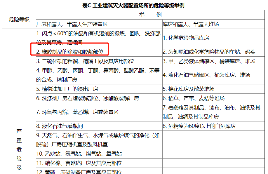

不过要注意橡胶制品生产厂房的涂料和胶浆部位,应划归为严重危险级场所。

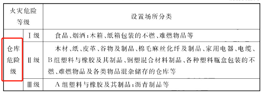

原则上,丙类可燃固体生产场所一般被划归为中危险级, 但对于发泡塑料及制品,基于其燃烧时蔓延速度快、放热量大、有害气体生成量大等特点,被划归严重危险级。
不仅如此,在对储存塑料、橡胶的仓库的危险等级划分中,又有着进一步的细化。

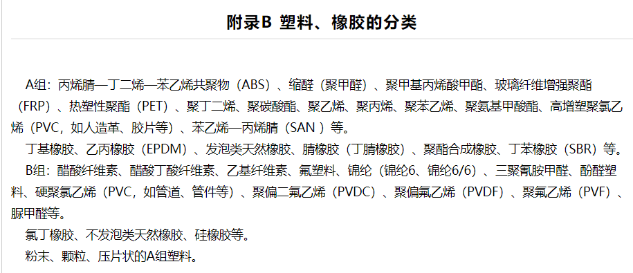

《自喷规》将塑料与橡胶及其制品划为A组和B组。其中, B组塑料与橡胶及其制品仓库被划归为仓库危险级II级,而A组塑料与橡胶及其制品仓库,则被划归为更为危险的仓库危险级III级。
至于A、B组别如何区分,《自喷规》中有着详细的举例。
