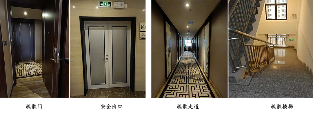

四个主体分别是疏散门、安全出口、疏散走道和疏散楼梯;
两个最终指标包括最小净宽度(单门单口)和总净宽度;
两个中间指标包括每百人最小疏散净宽度指标和人员密度指标。
某酒店“四个主体”

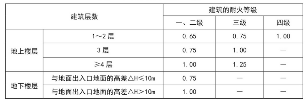

每层的房间疏散门、安全出口、疏散走道和疏散楼梯的各自总净宽度,应根据疏散人数按每100人的最小疏散净宽度不小于下表的规定计算确定。
公式如下:
总净宽度=人员密度指标×面积/每百人最小疏散宽度指标
表-每层的房间疏散门、安全出口、疏散走道和疏散楼梯的每百人最小疏散净宽度
当每层疏散人数不等时,疏散楼梯的总净宽度可分层计算,地上建筑内下层楼梯的总净宽度应按该层及以上疏散人数最多一层的人数计算;地下建筑内上层楼梯的总净宽度应按该层及以下疏散人数最多一层的人数计算。
特别的,不管地下楼层与地面高差如何,地下或半地下人员密集的厅、室和歌舞娱乐放映游艺场所,其房间疏散门、安全出口、疏散走道和疏散楼梯的各自总净宽度,应根据疏散人数统一按每100人不小于1.00m计算确定。

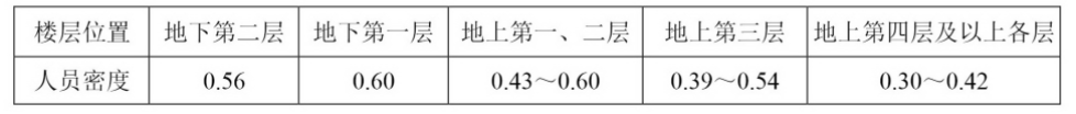

商店的疏散人数应按每层营业厅的建筑面积乘以下表规定的人员密度计算。
对于建材商店、家具和灯饰展示建筑,其人员密度可按下表规定值的30%确定。

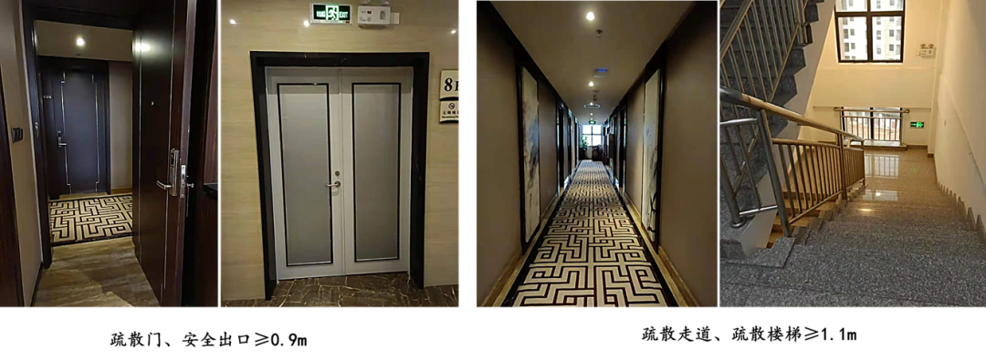

除本规范另有规定外,公共建筑内疏散门和安全出口的净宽度不应小于0.90m,疏散走道和疏散楼梯的净宽度不应小于1.10m。

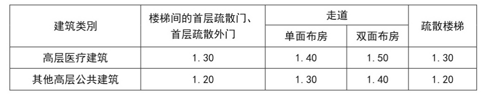

高层公共建筑内楼梯间的首层疏散门、首层疏散外门、疏散走道和疏散楼梯的最小净宽度应符合下表规定。
上表容易记忆,列标题分别是门、走道、和疏散楼梯,行标题是高层医疗建筑和其他高层公共建筑,数字方面记忆小数点位即可。

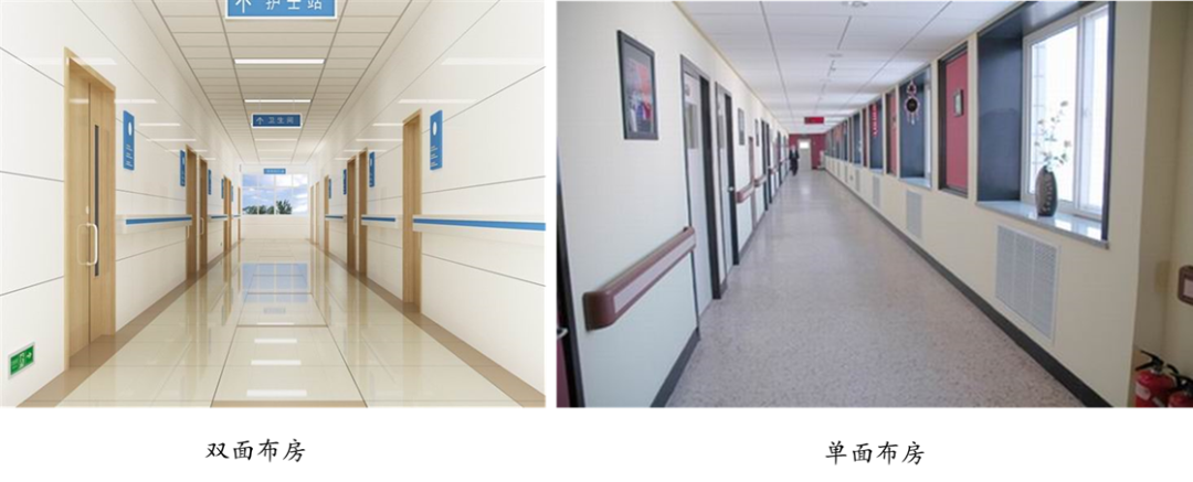

分别是:高一3453;其他2342

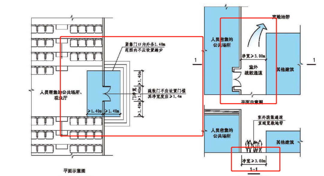

人员密集的公共场所、观众厅的疏散门不应设置门槛,其净宽度不应小于1.40m,且紧靠门口内外各1.40m范围内不应设置踏步。
“人员密集的公共场所”主要指营业厅、观众厅,礼堂、电影院、剧院和体育场馆的观众厅,公共娱乐场所中出入大厅、舞厅,候机(车、船)厅及医院的门诊大厅等面积较大、同一时间聚集人数较多的场所。疏散门为进出上述这些场所的门,包括直接对外的安全出口或通向楼梯间的门。
上述的紧靠门口内外各1.40m范围内不应设置踏步,主要指正对门的内外1.40m范围,门两侧1.40m范围内尽量不要设置台阶,对于剧场、电影院等的观众厅,尽量采用坡道。
人员密集的公共场所的室外疏散通道的净宽度不应小于3.00m,并应直接通向宽敞地带。
人员密集的公共场所的室外疏散小巷,主要针对礼堂、体育馆、电影院、剧场、学校教学楼、大中型商场等同一时间有大量人员需要疏散的建筑或场所。一旦大量人员离开建筑物后,如没有一个较开阔的地带,人员还是不能尽快疏散,可能会导致后续人流更加集中和恐慌而发生意外。
因此,规定该小巷的宽度不应小于3.00m,但这是规定的最小宽度,设计要因地制宜地,尽量加大。
为保证人流快速疏散、不发生阻滞现象,该疏散小巷应直接通向更宽阔的地带。对于那些主要出入口临街的剧场、电影院和体育馆等公共建筑,其主体建筑应后退红线一定的距离,以保证有较大的疏散缓冲及消防救援场地。

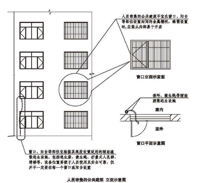

人员密集的公共建筑不宜在窗口、阳台等部位设置封闭的金属栅栏,确需设置时,应能从内部易于开启;窗口、阳台等部位宜根据其高度设置适用的辅助疏散逃生设施。
