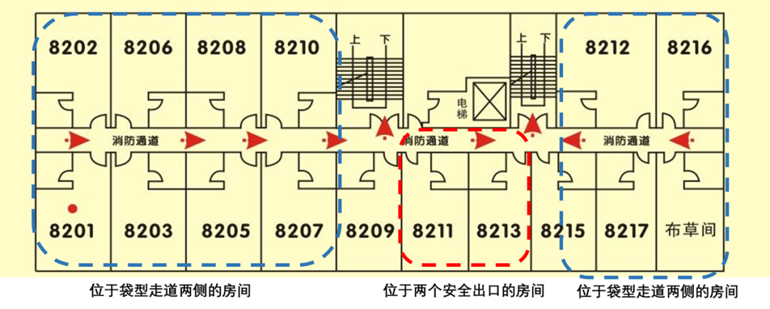

一是按照建筑房间的平面布置,位于两个安全出口之间的房间疏散门和位于袋形走道两侧或尽端的房间疏散门的安全疏散距离有所区别(下图)。

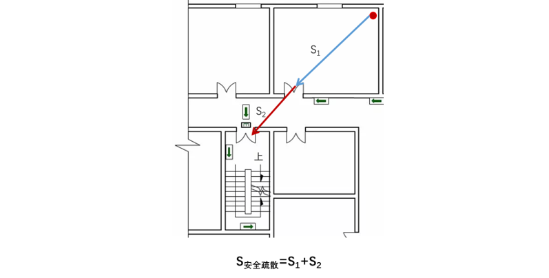

二是安全疏散距离为两段直线距离之和,一段是从房间内的最远点到房间疏散门的直线距离;另一段是从房间疏散门到最近安全出口的直线距离。

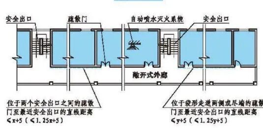

建筑的外廊敞开时,其通风排烟、采光、降温等方面的情况较好,对安全疏散有利。 因此,建筑内开向敞开式外廊的房间疏散门至最近安全出口的直线距离可按本表的规定增加 5m。
敞开楼梯间防烟防火性能较差,容易形成火灾蔓延的通道,对安全疏散不利。 因此,直通疏散走道的房间疏散门至最近敞开楼梯间的直线距离,当房间位于两个楼梯间之间时,应按本表的规定减少 5m;当房间位于袋形走道两侧或尽端时,应按本表的规定减少 2m。
设置自动喷水灭火系统的建筑,其安全性能有所提高。因此,当建筑物内全部设置自动喷水灭火系统时,其安全疏散距离可按本表的规定增加 25%。
具有敞开式外廊建筑内全部设置自动喷水灭火系统时安全疏散距离(m)

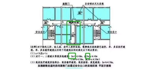

此外,对于建筑设计有T字形走道的情况,火灾中的人员疏散可能容易进入该T型走道的袋型走道当中,此时发现没有疏散楼梯可以疏散,则需要折返,重新寻找安全出口,所以考虑到折返的距离,T型走道的袋形走道这部分的a要乘以2,见下图。

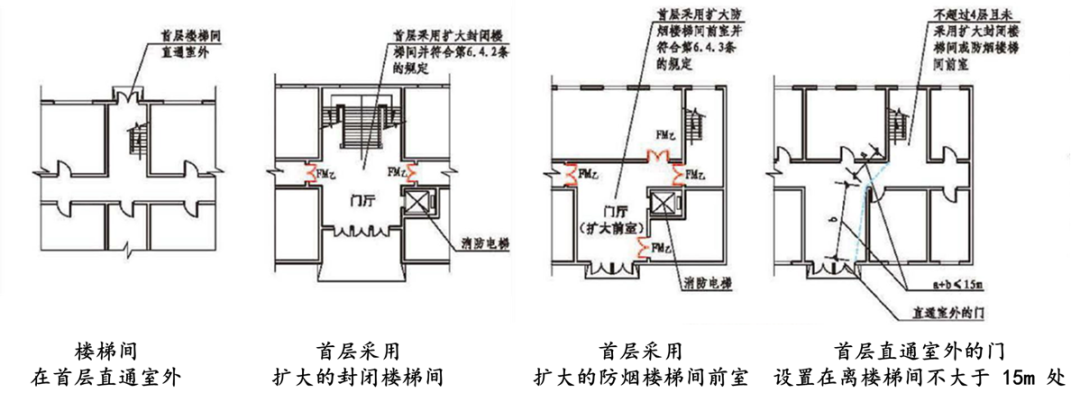

楼梯间应在首层直通室外, 确有困难时,可在首层采用扩大的封闭楼梯间或防烟楼梯间前室。
换言之,即首层火灾危险性小的大厅与周围办公、辅助商业等其他区域进行了防火分隔时,可以在首层将该大厅扩大为楼梯间的一部分。
当层数不超过 4 层且未采用扩大的封闭楼梯间或防烟楼梯间前室时 ,可将直通室外的门设置在离楼梯间不大于 15m 处。

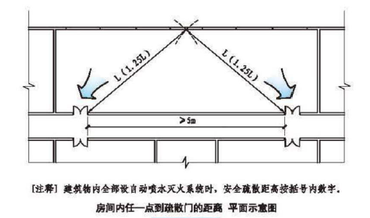

一、二级耐火等级建筑内疏散门或安全出口不少于 2 个的观众厅、展览厅、多功能厅、餐厅、营业厅等,其室内任一点至最近疏散门或安全出口的直线距离不应大于 30m。
需要注意的是,本条中的“观众厅、展览厅、多功能厅、餐厅、营业厅等”场所,包括开敞式办公区、会议报告厅、宴会厅、观演建筑的序厅、体育建筑的入场等候与休息厅等,不包括用作舞厅和娱乐场所的多功能厅。
当疏散门不能直通室外地面或疏散楼梯间时,应采用长度不大于 10m 的疏散走道通至最近的安全出口。
当该场所设置自动喷水灭火系统时,室内任一点至最近安全出口的安全疏散距离可分别增加 25%。
