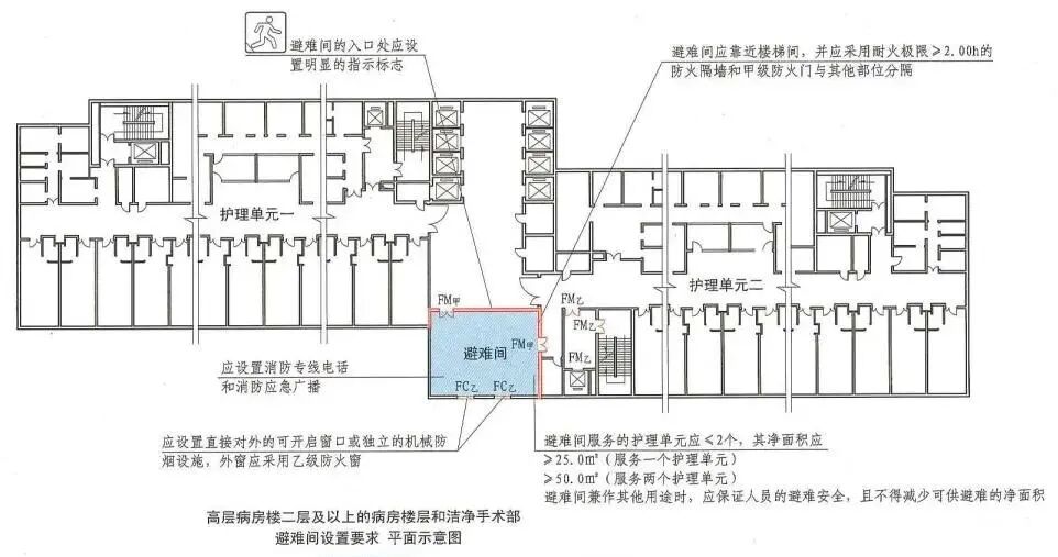

高层病房避难间
高层病房楼应在二层及以上的病房楼层和洁净手术部设置避难间。
避难间应符合下列规定:
  • 避难间服务的护理单元不应超过2个,其净面积应按每个护理单元不小于25.0m?确定。
  • 避难间兼作其他用途时,应保证人员的避难安全,且不得减少可供避难的净面积。
  • 应靠近楼梯间,并应采用耐火极限不低于2.00h的防火隔墙和甲级防火门与其他部位分隔。
  • 应设置消防专线电话和消防应急广播。
  • 避难间的入口处应设置明显的指示标志。
  • 应设置直接对外的可开启窗口或独立的机械防烟设施,外窗应采用乙级防火窗。
高层病房楼应在二层及以上的病房楼层和洁净手术部设置避难间为强制性条文。
本条规定是为了满足高层病房楼和手术室中难以在火灾时及时疏散的人员的避难需要和保证其避难安全。在参考美国、英国等国对医疗建筑避难区域或使用轮椅等行动不便人员避难的规定,结合我国相关实际情况确定的。
每个护理单元的床位数一般是40床~60床,建筑面积为1200m?~1500m?,按3人间病房、疏散着火房间和相邻房间的患者共9人,每个床位按2m?计算,共需要18m?,加上消防员和医护人员、家属所占用面积,规定避难间面积不小于25m?。

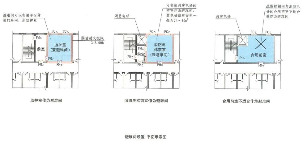

避难间可以利用平时使用的房间,如每层的监护室,也可以利用电梯前室。病房楼按最少3部病床梯对面布置,其电梯前室面积一般为24m?~30m?。但合用前室不适合用作避难间,以防止病床影响人员通过楼梯疏散。

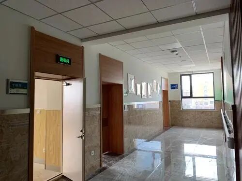

老人照料设施避难间

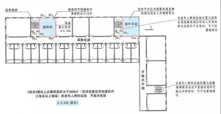

3 层及 3 层以上总建筑面积大于 3000m?(包括设置在其他建筑内三层及以上楼层)的老年人照料设施,应在二层及以上各层老年人照料设施部分的每座疏散楼梯间的相邻部位设置 1 间避难间(思路:从该房间可以避免再经过走道等火灾时的非安全区进入疏散楼梯间或楼梯间的前室);当老年人照料设施设置与疏散楼梯或安全出口直接连通的开敞式外廊、与疏散走道直接连通且符合人员避难要求的室外平台等时,可不设置避难间。
避难间内可供避难的净面积不应小于 12m?,避难间可利用疏散楼梯间的前室或消防电梯的前室(但合用前室不适宜),其他要求应符合高层病房避难间的规定。
供失能老年人使用且层数大于2层的老年人照料设施,应按核定使用人数配备简易防毒面具。
为满足老年人照料设施中难以在火灾时及时疏散的老年人的避难需要,根据我国老年人照料设施中人员及其管理的实际情况,对照医疗建筑避难间设置的要求,做了本条规定。
对于老年人照料设施只设置在其他建筑内三层及以上楼层,而一、二层没有老年人照料设施的情况,避难间可以只设置在有老年人照料设施的楼层上相应疏散楼梯间附近。
避难间可以利用平时使用的公共就餐室或休息室等房间,一般从该房间要能避免再经过走道等火灾时的非安全区进入疏散楼梯间或楼梯间的前室;避难间的门可直接开向前室或疏散楼梯间。
当避难间利用疏散楼梯间的前室或消防电梯的前室时,该前室的使用面积不应小于 12m?,不需另外增加 12m? 避难面积。但考虑到救援与上下疏散的人流交织情况,疏散楼梯间与消防电梯的合用前室不适合兼作避难间。
避难间的净宽度要能满足方便救援中移动担架(床)等的要求,净面积大小还要根据该房间所服务区域的老年人实际身体状况等确定。
