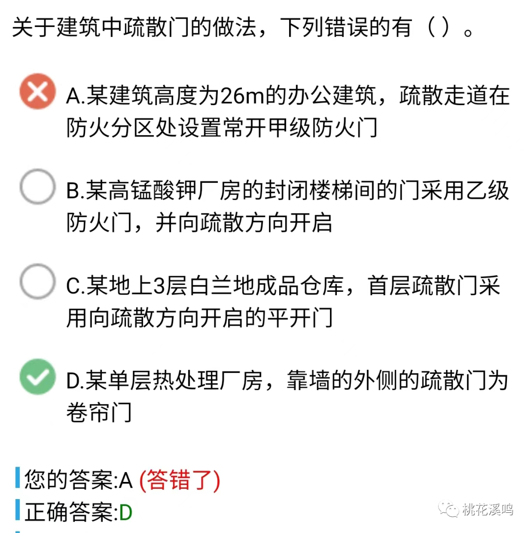

考查的知识点很简单,但易错。该知识点是《建规》第6.4.11条内容,原文如下:
建筑内的疏散门应符合下列规定:
1-民用建筑和厂房的疏散门,应采用向疏散方向开启的平开门,不应采用推拉门、卷帘门、吊门、转门和折叠门。
除甲、乙类生产车间外,人数不超过60人且每樘门的平均疏散人数不超过30人的房间,其疏散门的开启方向不限。
2-仓库的疏散门应采用向疏散方向开启的平开门,但丙、丁、戊类仓库首层靠墙的外侧可采用推拉门或卷帘门。
3-开向疏散楼梯或疏散楼梯间的门,当其完全开启时,不应减少楼梯平台的有效宽度。
4-人员密集场所内平时需要控制人员随意出入的疏散门和设置门禁系统的住宅、宿舍、公寓建筑的外门,应保证火灾时不需使用钥匙等任何工具即能从内部易于打开,并应在显著位置设置具有使用提示的标识
以上四点均为强制性条款,出题常考查前两个应试者易出错的知识点:民用建筑和厂房内的疏散门;仓库内的疏散门。
应试者(比如我)容易出错是将两者记混了。为方便记忆,尝试分解一、二两点。
第一点包含两层意思,
一是民建和厂房疏散门型式:应采用向疏散方向开启的平开门,不应采用推拉门、卷帘门、吊门、转门和折叠门。
二是民建和厂房疏散门开启方向:正常都应往疏散方向开,但特殊情况下,除甲、乙类生产车间外,人数不超过60人且每樘门的平均疏散人数不超过30人的房间,其疏散门的开启方向不限。
第二点也隐含两层意思,
一是疏散门型式的选择应根据仓库火灾危险性类别来,没有绝对的否决项(第一条第一点民建和厂房是有否决项)
二是疏散门开启方向:正常都应往疏散方向开,但特殊情况下,丙、丁、戊类仓库首层靠墙的外侧可采用推拉门或卷帘门,由于门的型式,就不存在往疏散方向开这个情况了。
简单汇总易混点:
  • 民建和厂房疏散门不能用推拉门、卷帘门、吊门、转门和折叠门。
  • 民建和厂房在只能选择平开门的情况下,仅存在向里开和向外开(疏散方向)两种情况。
  • 丙、丁、戊类仓库首层靠墙的外侧可以视情况选择推拉门或卷帘门
