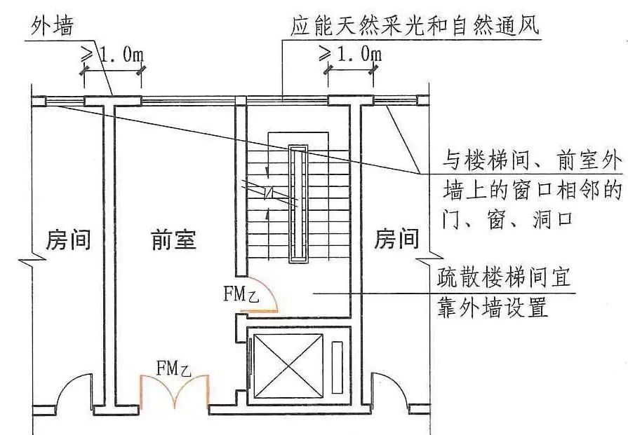

楼梯间应能天然采光和自然通风,并宜靠外墙设置。靠外墙设置时,楼梯间、前室及合用前室外墙上的窗口与两侧门、窗、洞口最近边缘的水平距离不应小于1.0m。

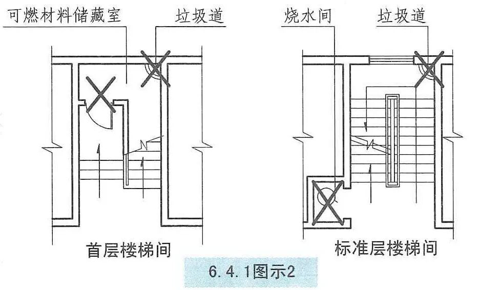

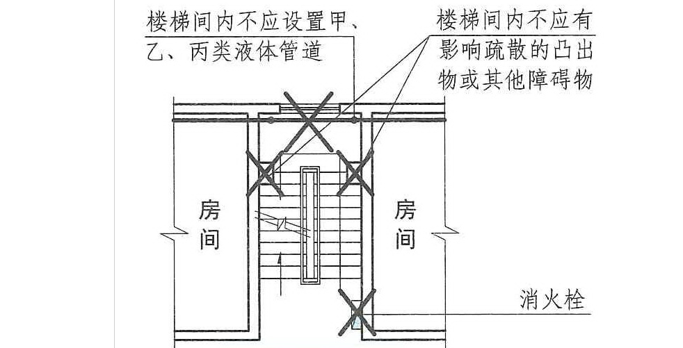

楼梯间内不应设置烧水间、可燃材料储藏室、垃圾道。楼梯间内不应有影响疏散的凸出物或其他障碍物。

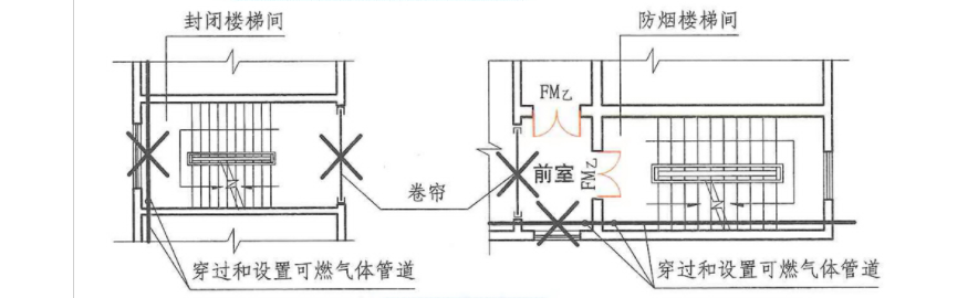

封闭楼梯间、防烟楼梯间及其前室,不应设置卷帘。 虽然防火卷帘在耐火极限上可达到防火要求,但卷帘密闭性不好,防烟效果不理想,加之联动设施、固定槽或卷轴电机等部件如果不能正常发挥作用,防烟楼梯间或封闭楼梯间的防烟措施将形同虚设。此外,卷帘在关闭时也不利于人员逃生。因此,封闭楼梯间、防烟楼梯间及其前室不应设置卷帘。
楼梯间内不应设置甲、乙、丙类液体管道。
封闭楼梯间、防烟楼梯间及其前室内禁止穿过或设置可燃气体管道。

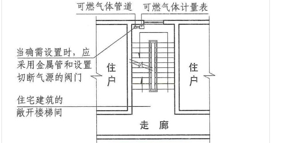

敞开楼梯间内不应设置可燃气体管道,当住宅建筑的敞开楼梯间内确需设置可燃气体管道和可燃气体计量表时,应采用金属管和设置切断气源的阀门。

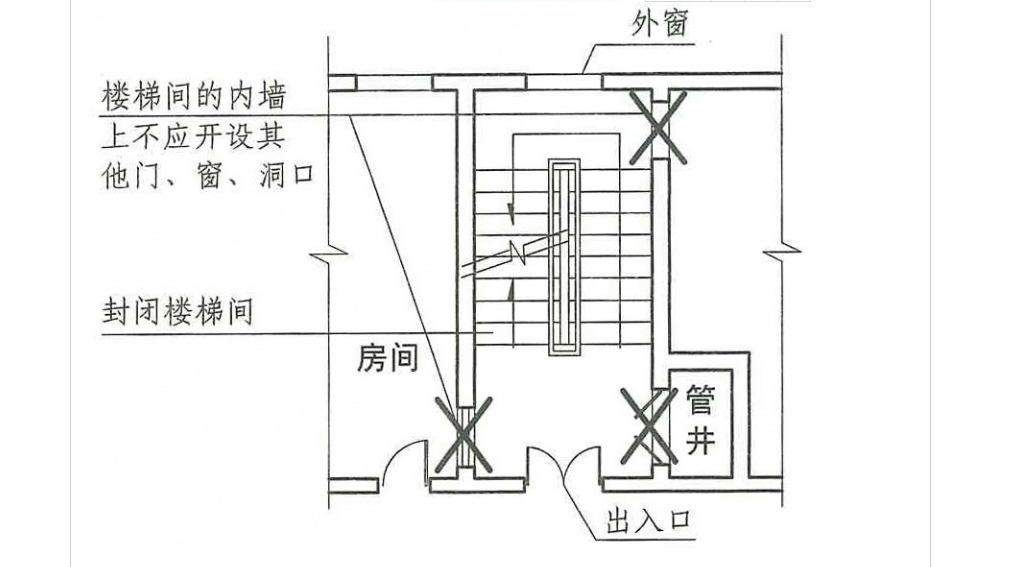

封闭楼梯间
封闭楼梯间除应符合本规范第6.4.1条的规定外,尚应符合下列规定:

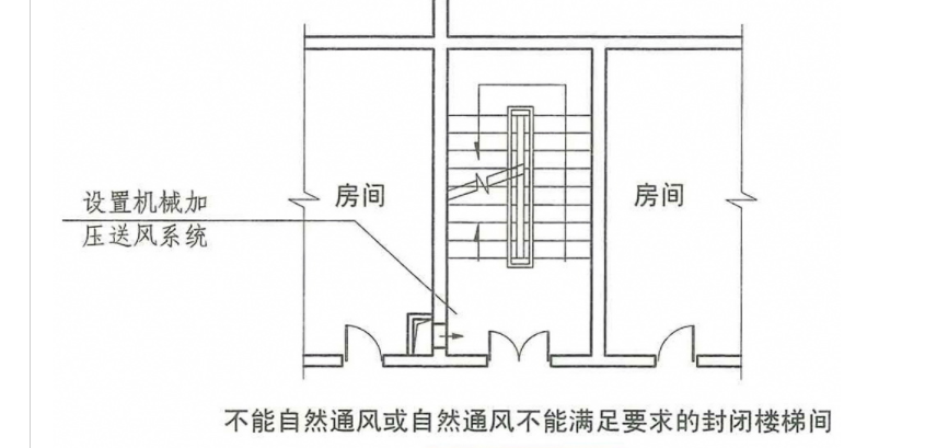

不能自然通风或自然通风不能满足要求时,应设置机械加压送风系统或采用防烟楼梯间。
除楼梯间的出入口和外窗外,楼梯间的墙上不应开设其他门、窗、洞口。

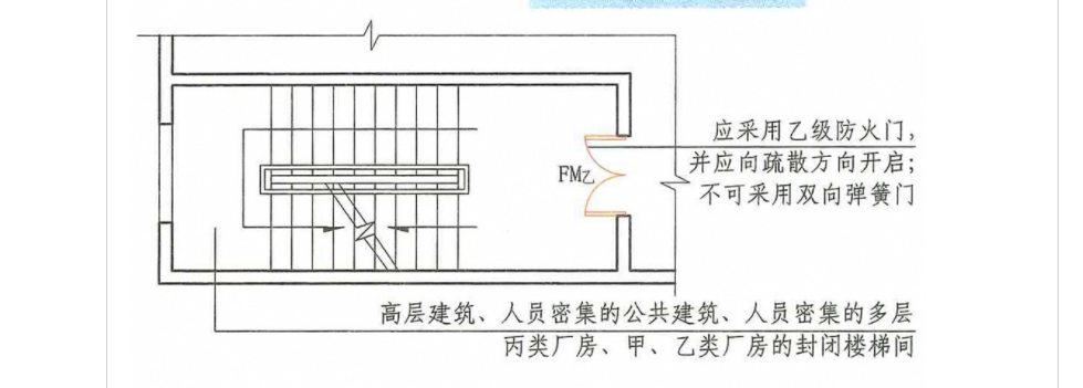

高层建筑、人员密集的公共建筑、人员密集的多层丙类厂房、甲、乙类厂房(甲乙丙密集高),其封闭楼梯间的门应采用乙级防火门,并应向疏散方向开启;其他建筑,可采用双向弹簧门。

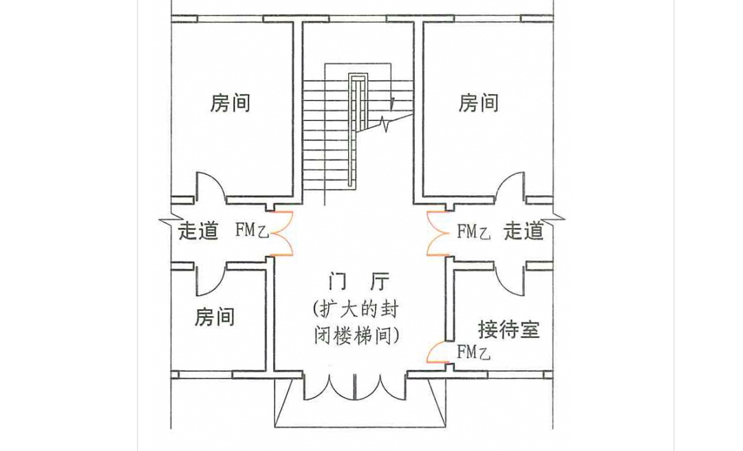

楼梯间的首层可将走道和门厅等包括在楼梯间内形成扩大的封闭楼梯间,但应采用乙级防火门等与其他走道和房间分隔。

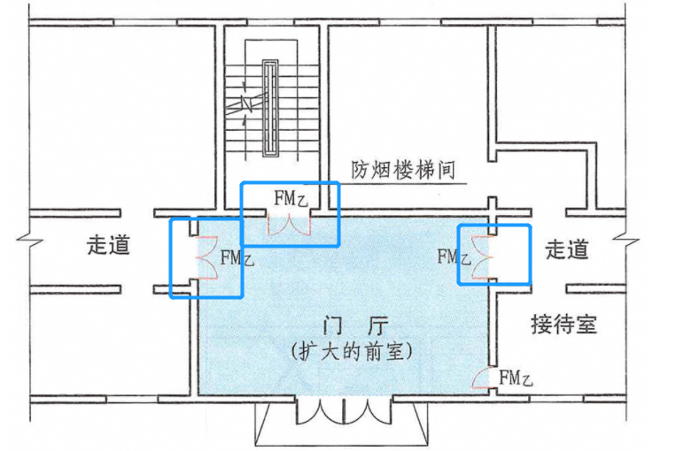

防烟楼梯间
防烟楼梯间除应符合本规范一般防火规定外,尚应符合下列规定:

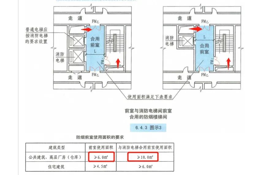

1-应设置防烟设施。

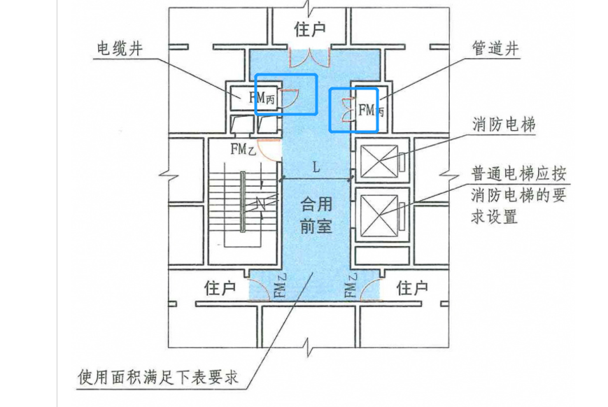

2-前室可与消防电梯间前室合用。前室的使用面积:公共建筑、高层厂房(仓库),不应小于6.0m?;住宅建筑,不应小于4.5m?。与消防电梯间前室合用时,合用前室的使用面积:公共建筑、高层厂房(仓库),不应小于10.0m?;住宅建筑,不应小于6.0m?。
3-疏散走道通向前室以及前室通向楼梯间的门应采用乙级防火门。

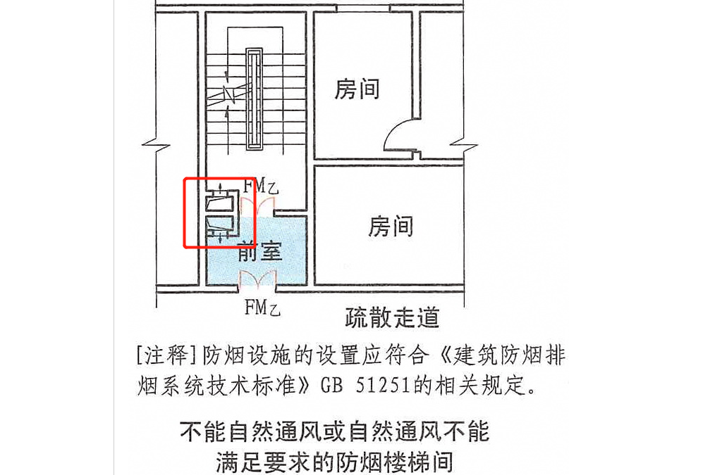

 除住宅建筑的楼梯间前室外(对于住宅建筑,由于平面布置难以将电缆井和管道井的检查门开设在其他位置时,可以设置在前室或合用前室内,检查门可采用丙级防火门),防烟楼梯间和前室内的墙上不应开设除疏散门和送风口外的其他门、窗、洞口。
图:住宅建筑电缆井和管道井的检查门开设在合用前室内(蓝色框)
4-楼梯间的首层可将走道和门厅等包括在楼梯间前室内形成扩大的前室,但应采用乙级防火门等与其他走道和房间分隔。

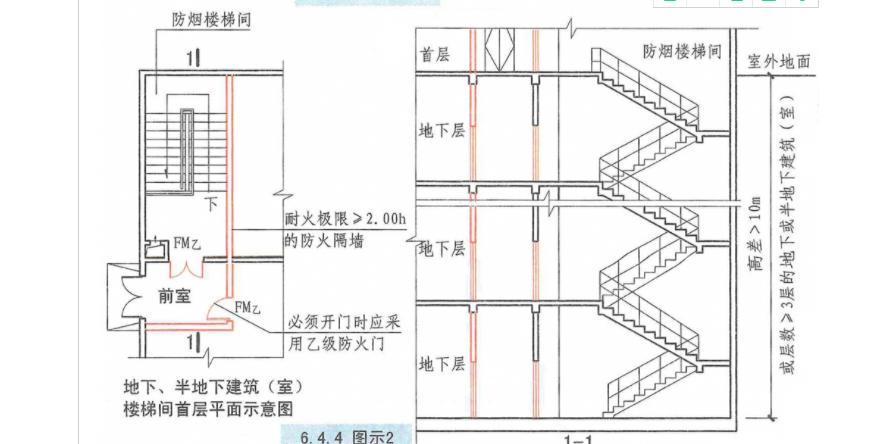

地下或半地下建筑(室)的疏散楼梯间(除住宅建筑套内自用)
1-室内地面与室外出入口地坪高差大于10m或3层及以上的地下、半地下建筑(室),其疏散楼梯应采用防烟楼梯间;
其他地下或半地下建筑(室),其疏散楼梯应采用封闭楼梯间。
2-应在首层采用耐火极限不低于2.00h的防火隔墙与其他部位分隔并应直通室外,确需在隔墙上开门时,应采用乙级防火门。

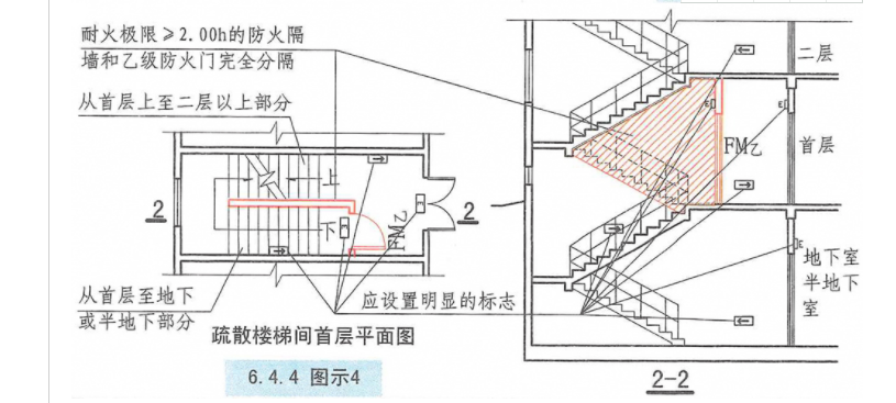

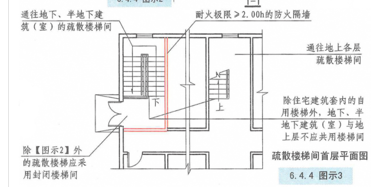

3-建筑的地下或半地下部分与地上部分不应共用楼梯间,确需共用楼梯间时,应在首层采用耐火极限不低于2.00h的防火隔墙和乙级防火门将地下或半地下部分与地上部分的连通部位完全分隔,并应设置明显的标志。

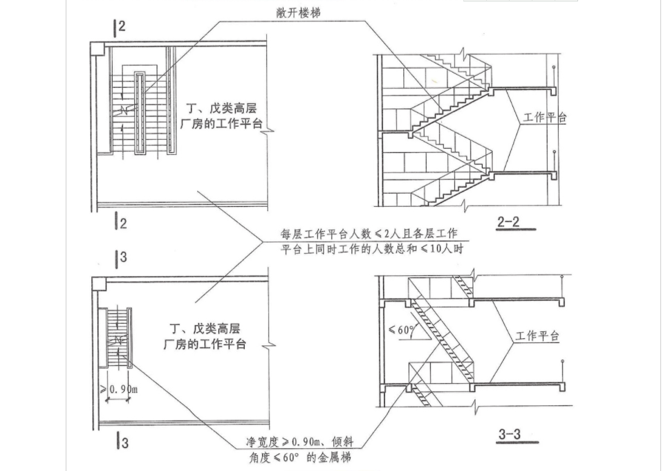

用作丁、戊类厂房内第二安全出口的楼梯可采用金属梯, 但其净宽度不应小于0.90m,倾斜角度不应大于45°。
丁、戊类高层厂房,当每层工作平台上的人数不超过2人且各层工作平台上同时工作的人数总和不超过10人时,其疏散楼梯可采用敞开楼梯或利用净宽度不小于0.90m、倾斜角度不大于60°的金属梯。

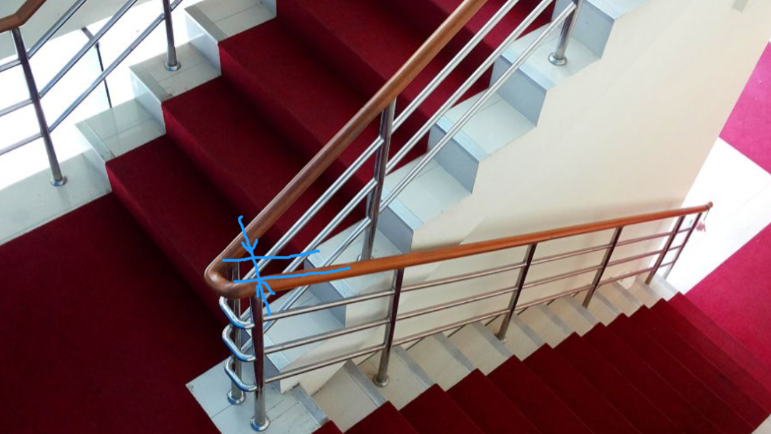

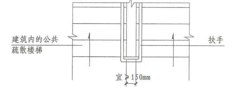

建筑内的公共疏散楼梯,其两梯段及扶手间的水平净距不宜小于150mm。主要考虑火灾时消防员进入建筑后,能利用楼梯间内两梯段及扶手之间的空隙向上吊挂水带,快速展开救援作业,减少水头损失。根据实际操作和平时使用安全需要,规定公共疏散楼梯梯段之间空隙的宽度不小于150mm。对于住宅建筑,也要尽可能满足此要求。
