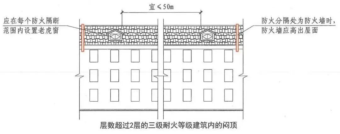

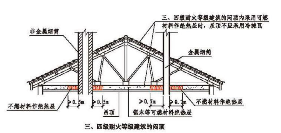

在三、四级耐火等级建筑的闷顶内采用可燃材料作绝热层时,屋顶不应采用冷摊瓦。
闷顶内的非金属烟囱周围0.5m、金属烟囱0.7m范围内,应采用不燃材料作绝热层。

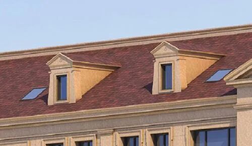

层数超过2层的三级耐火等级建筑内的闷顶,应在每个防火隔断范围内设置老虎窗,且老虎窗的间距不宜大于50m。

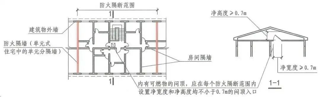

内有可燃物的闷顶,应在每个防火隔断范围内设置净宽度和净高度均不小于0.7m的闷顶入口;对于公共建筑,每个防火隔断范围内的闷顶入口不宜少于2个。闷顶入口宜布置在走廊中靠近楼梯间的部位。

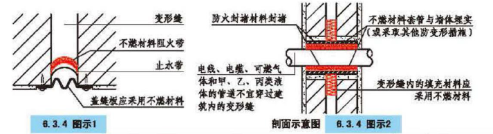

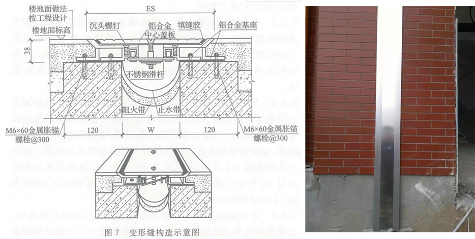

建筑变形缝的防火设计
建筑变形缝是在建筑长度较长的建筑中或建筑中有较大高差部分之间,为防止温度变化、沉降不均匀或地震等引起的建筑变形而影响建筑结构安全和使用功能,将建筑结构断开为若干部分所形成的缝隙。
特别是高层建筑的变形缝,因抗震等需要留得较宽,在火灾中具有很强的拔火作用,会使火灾通过变形缝内的可燃填充材料蔓延,烟气也会通过变形缝等竖向结构缝隙扩散到全楼。
因此要求,变形缝内的填充材料和变形缝的构造基层应采用不燃材料。

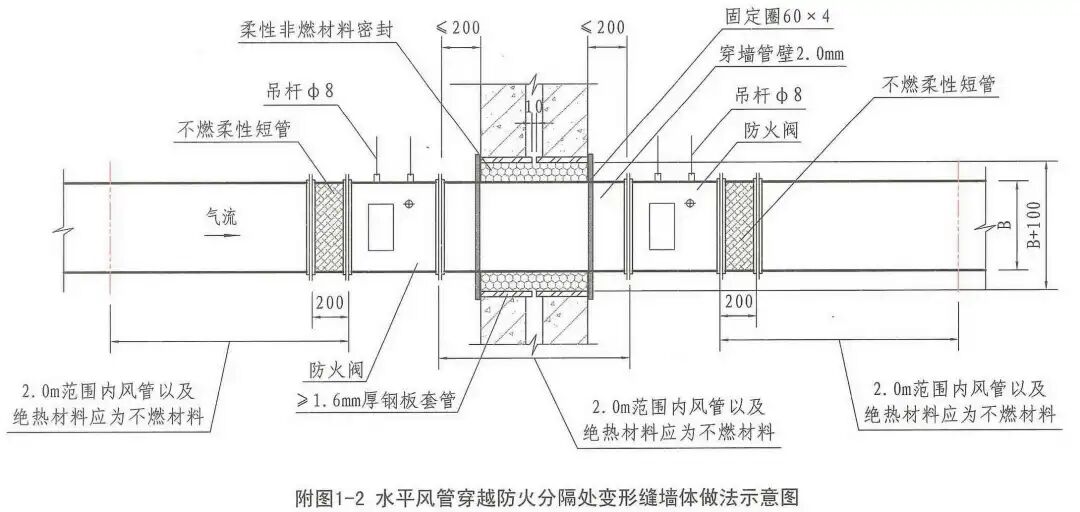

电线、电缆、可燃气体和甲、乙、丙类液体的管道不宜穿过建筑内的变形缝,确需穿过时,应在穿过处加设不燃材料制作的套管或采取其他防变形措施,并应采用防火封堵材料封堵。
有关变形缝构造参见下图。
该构造由铝合金型材、铝合金板(或不锈钢板)、橡胶嵌条及各种专用胶条组成。配合止水带、阻火带,还可以满足防水、防火、保温等要求。
据调查,有些高层建筑的变形缝内还敷设电缆或填充泡沫塑料等,这是不妥当的。为了消除变形缝的火灾危险因素,保证建筑物的安全,本条规定变形缝内不应敷设电缆、可燃气体管道和甲、乙、丙类液体管道等。
在建筑使用过程中,变形缝两侧的建筑可能发生位移等现象,故应避免将一些易引发火灾或爆炸的管线布置其中。当需要穿越变形缝时,应采用穿刚性管等方法,管线与套管之间的缝隙应采用不燃材料、防火材料或耐火材料紧密填塞。标准规定主要为防止因建筑变形破坏管线而引发火灾并使烟气通过变形缝扩散。

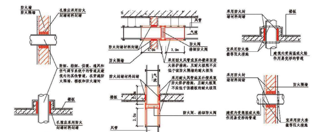

管道穿越的防火封堵(强制性条文)
防烟、排烟、供暖、通风和空气调节系统中的管道及建筑内的其他管道,在穿越防火隔墙、楼板和防火墙处的孔隙应采用防火封堵材料封堵。
风管穿过防火隔墙、楼板和防火墙时,穿越处风管上的防火阀、排烟防火阀两侧各2.0m范围内的风管应采用耐火风管或风管外壁应采取防火保护措施,且耐火极限不应低于该防火分隔体的耐火极限。
建筑内受高温或火焰作用易变形的管道,在贯穿楼板部位和穿越防火隔墙的两侧宜采取阻火措施。
建筑屋顶上的开口与邻近建筑或设施之间,应采取防止火灾蔓延的措施。
本条和本规范所述防火封堵材料,均要符合国家现行标准《防火膨胀密封件》GB 16807和《防火封堵材料》GB 23864等的要求。
