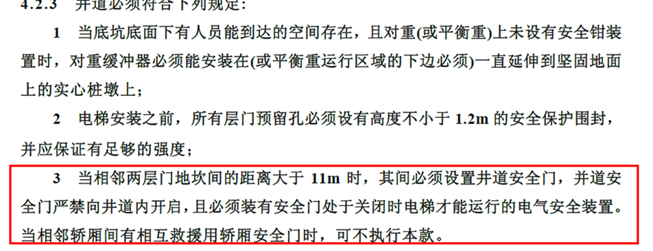

“安全逃生门”是指根据电梯相关标准要求,对于电梯不停靠的楼层,每隔11m需要设置的可开启的电梯安全逃生门。
专门性标准—《 电梯工程施工质量验收规范 》GB50310-2002,在规范中有关于电梯“安全门”提出了相应要求:
当相邻两层门地坎间的距离大于11m时,其间必须设置井道安全门,井道安全门严禁向井道内开启,且必须装有安全门处于关闭时电梯才能运行的电气安全装置。当相邻厢间有相互救援用轿厢安全门时,可不执行本款。

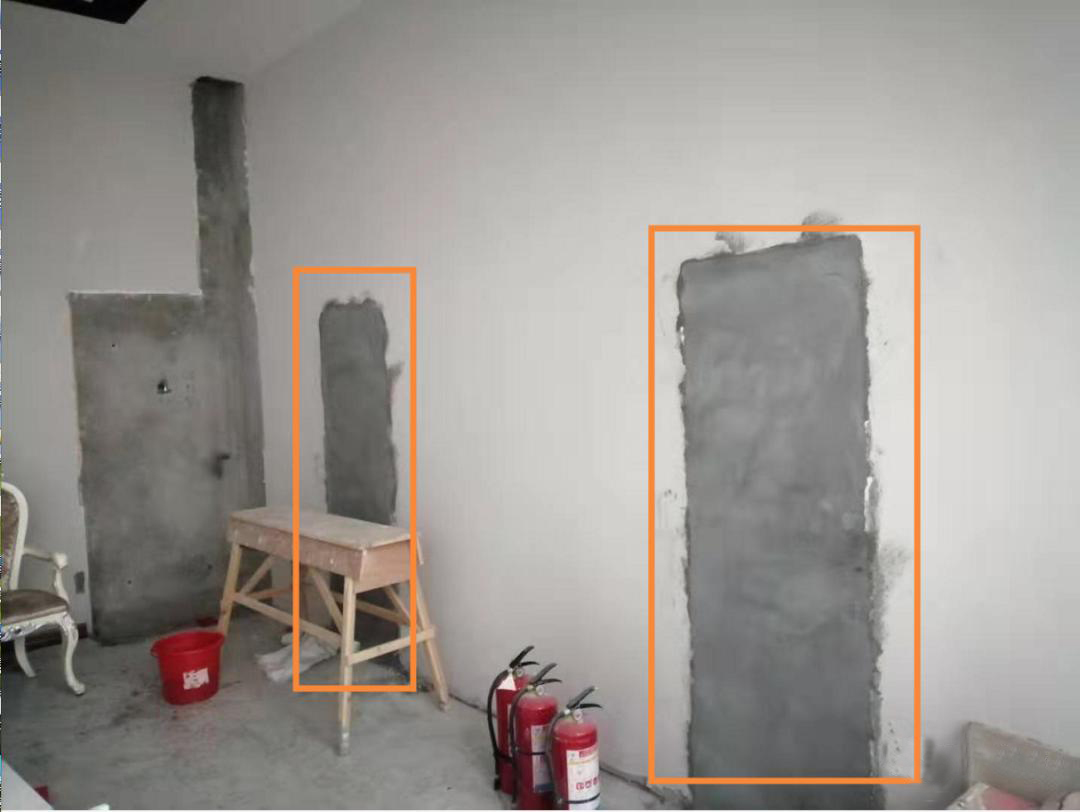

引用某现实中的案例,这个案例来自于合肥消防救援支队的阮晶晶,特此声明。
有一个设置在首层的商铺,业主在交房后发现自己的铺子里设置了2处电梯逃生口,业主觉得这个电梯逃生口设置在店铺里面,影响自己对店铺的装修,同时业主担心店铺打烊后店门锁闭会影响对电梯逃生口的使用。
这个事情的最后解决方案,就是把电梯逃生口在1层店铺封堵,同时在地下1层新开设电梯逃生口,需要确保2个电梯逃生口之间的距离在11米内。
