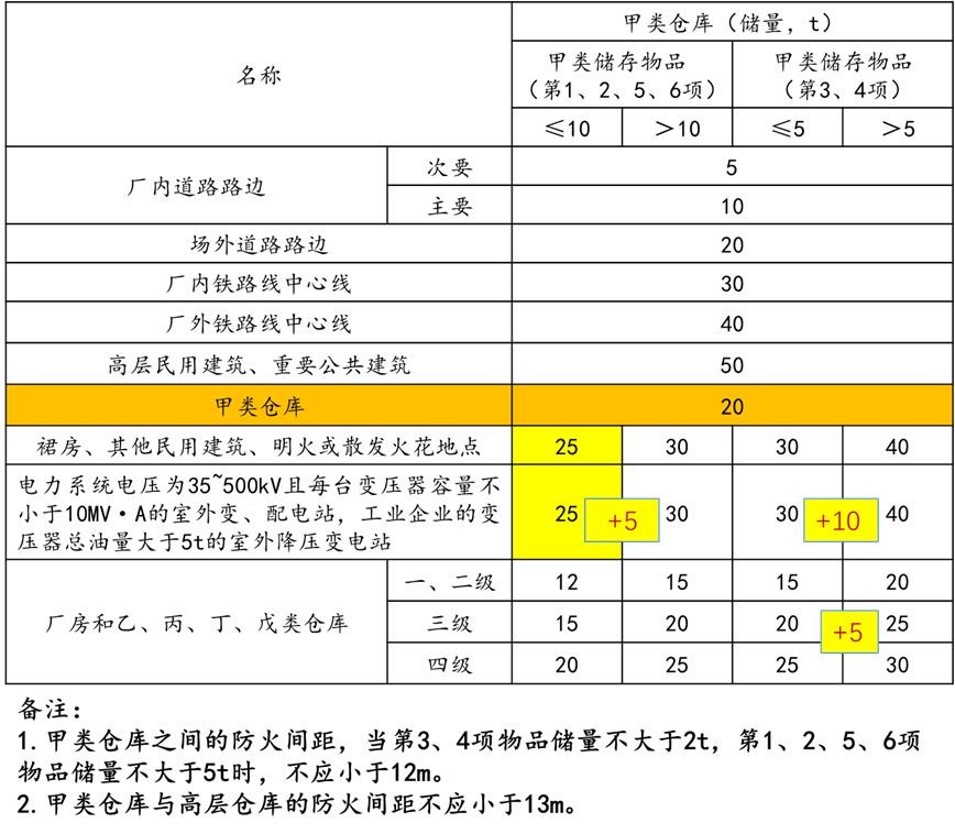

上表已按《建规》原表重新编排,以便于记忆。按上表可梳理一些助记脉络。包括:
1-无论存储何种甲类物质,表中甲仓防火间距均为20m,但当储量减半时(3、4项2t;1、2、5、6项5t),甲类仓库间防火间距可以减少至12m。
2-和甲类厂房要求相同,高层民用、重要公共建筑与甲仓防火间距为50m。
3-和甲类厂房(30m)不同,间距表中甲仓(1、2、5、6项)与明火或散发火花地点防火间距可以到25m。
4-甲仓与路的防火间距依次记忆为:5(厂内次)-10(厂内主)-20(厂外路)-30(厂内铁)-40(厂外铁)。
5-甲仓与高层仓库间距为13m,符合L=A+B1+B2的取值原理。
6-甲仓与厂房和其他仓库(包括储量减半的甲仓)间距最近是12m,其余是15m,并按5的倍数增加。

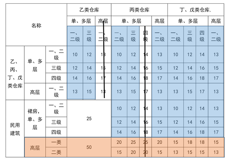

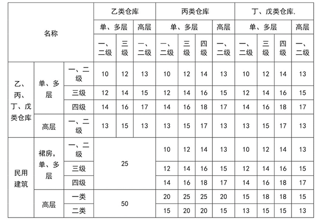

非甲仓间距表规定了除甲类仓库外的其他单层、多层和高层仓库之间的防火间距,明确了乙、丙、丁、戊类仓库与民用建筑的防火间距。
主要考虑了满足灭火救援、防止初期火灾(一般为20min内)向邻近建筑蔓延扩大以及节约用地等因素:
1-防止初期火灾蔓延扩大,主要考虑“热辐射”强度的影响。
2-考虑在二、三级风情况下仓库火灾的影响。
3-不少乙类物品不仅火灾危险性大,燃速快、燃烧猛烈,而且有爆炸危险,乙类储存物品的火灾危险性虽较甲类的低,但发生爆炸时的影响仍很大。为有所区别,故规定与民用建筑和重要公共建筑的防火间距分别不小于25m、50m。
但对于乙类6项物品,主要是桐油漆布及其制品、油纸油绸及其制品、浸油的豆饼、浸油金属屑等。这些物品在常温下与空气接触能够缓慢氧化,如果积蓄的热量不能散发出来,就会引起自燃,但燃速不快,也不爆燃,因此对于这些仓库与民用建筑的防火间距可不增大。
实际上,乙类火灾危险性的物品发生火灾后的危害与甲类物品相差不大,因此设计应尽可能与甲类仓库的要求一致,并在规范规定的基础上通过合理布局等来确保和增大相关间距。
非甲仓间距表见下表:
咋一看,又是一个复杂的表格,抽丝剥茧,依稀还能找到一些规律。
首先,非甲仓间距表只展示仓库与仓库之间,仓库与民用建筑之间的防火间距,结合以前了解的仓库层数和耐火等级要求。由于乙类仓库不可设置于高层,丙类仓库不允许设置于四级耐火等级建筑中,因此上表中有两列可以划掉。
其次,和厂房类似,按耐火等级划分防火间距的仓库和仓库,仓库和单多层民用建筑同样符合L=A+B1+B2的规律。
此外,不符合上述公式的情况有两种,
一是以建筑类别(不是耐火等级)为依据划分的高层建筑;
二是甲、乙类仓库与民用建筑(厂房也类似)。
标记后的非甲仓防火间距表如下。
标注后的非甲仓间距表是否更明朗了呢?

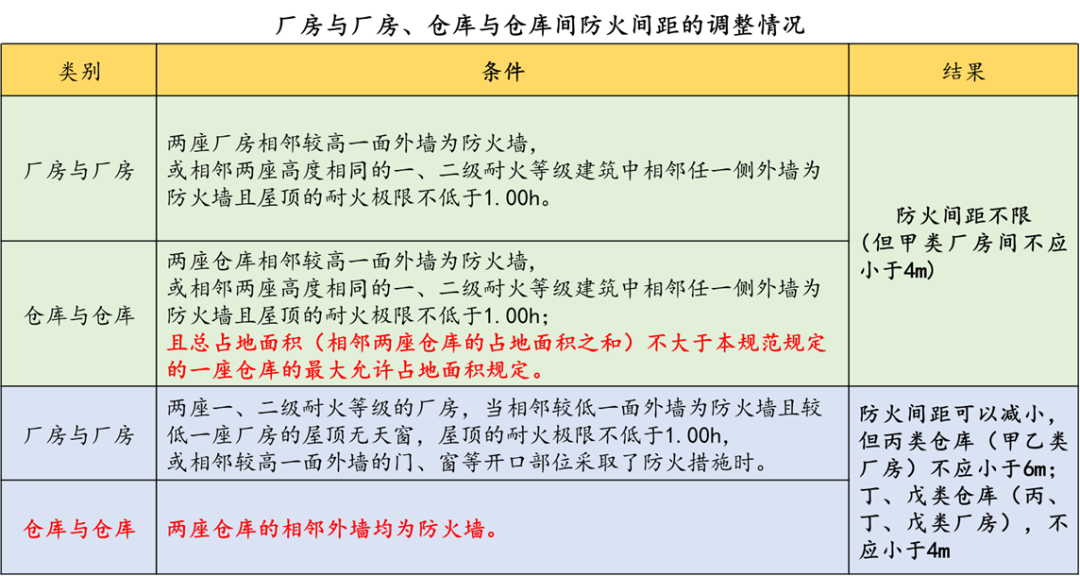

表格的附注中同时给出了仓库与仓库之间可调整的情况。
和厂房之间防火间距对比看,可发现除了戊类仓库可以等效于戊类厂房外,其余类别的仓库在相同类别条件下,防火间距调整更为苛刻。
而且特别要注意,仓库间的防火距离调整,不涉及墙上开口情况。如看到墙上开口的判定情况,请自动过滤仓库间间距调整。

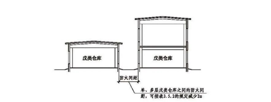

1-单、多层戊类仓库之间的防火间距,可按上表规定减少2m。在厂房防火间距,有类似条文:单、多层戊类厂房之间及与戊类仓库的防火间距可按规定减少2m,与民用建筑的防火间距可将戊类厂房等同民用建筑规定执行。

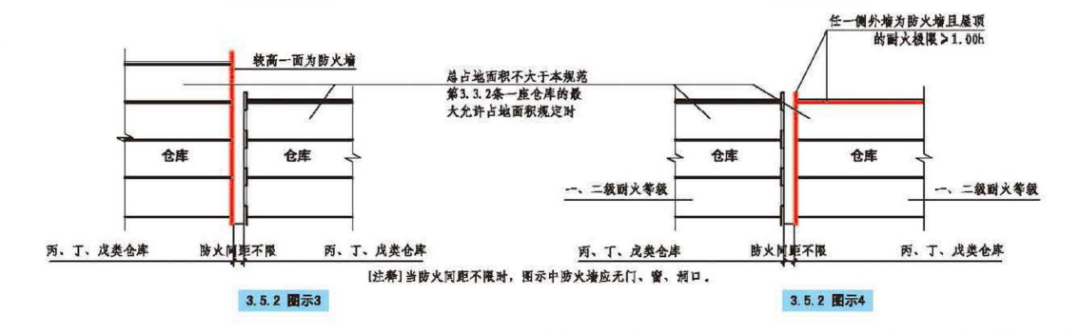

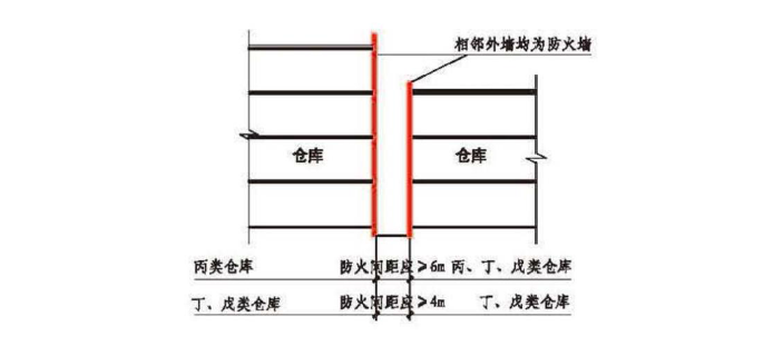

2-两座仓库的相邻外墙均为防火墙时,防火间距可以减小,但丙类仓库,不应小于6m;丁、戊类仓库,不应小于4m。
甲乙类火灾危险性大,参考甲仓间距表情况。和厂房相比,在增加了相邻边墙均为防火墙的情况下,仍需满足丙仓不小于6m,丁戊仓不小于4m的要求。
3-两座仓库相邻较高一面外墙为防火墙,或相邻两座高度相同的一、二级耐火等级建筑中相邻任一侧外墙为防火墙且屋顶的耐火极限不低于1.00h,且总占地面积(相邻两座仓库的占地面积之和)不大于本规范规定的一座仓库的最大允许占地面积规定时,其防火间距不限。
对比厂房的防火间距不限的情况,仓库间距增加了“相邻两座仓库总占地面积不大于本规范规定的一座仓库的最大允许占地面积”的条件。

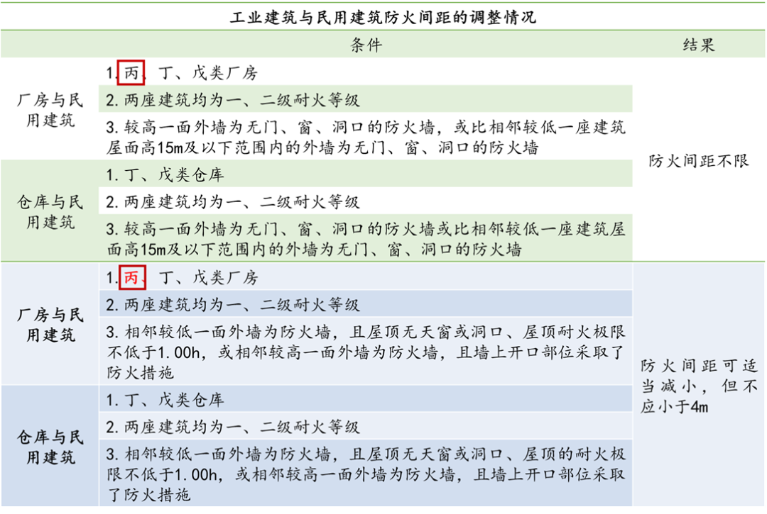

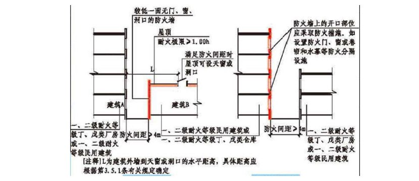

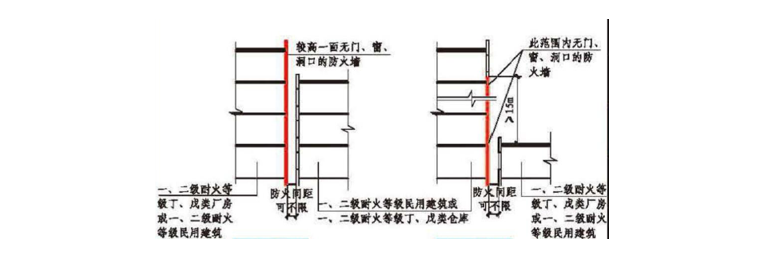

此外,丁、戊类仓库与民用建筑的耐火等级均为一、二级时,仓库与民用建筑的防火间距可适当减小,但应符合下列规定:
当较高一面外墙为无门、窗、洞口的防火墙,或比相邻较低一座建筑屋面高15m及以下范围内的外墙为无门、窗、洞口的防火墙时,其防火间距不限;
相邻较低一面外墙为防火墙,且屋顶无天窗或洞口、屋顶耐火极限不低于1.00h,或相邻较高一面外墙为防火墙,且墙上开口部位采取了防火措施,其防火间距可适当减小,但不应小于4m。
对比以上情况,可发现仓库与民用建筑和厂房与民用建筑的防火间距调整的条件均为一样,只是仓库中并未纳入丙类仓库。因为相对于丙类厂房,丙类仓库存放的易燃物质多,火灾载荷大。

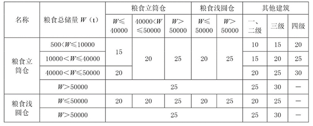

筒仓间距表
要注意的是,当粮食立筒仓、粮食浅圆仓与工作塔、接收塔、发放站为一个完整工艺单元的组群时,组内各建筑之间的防火间距不受本表限制。粮食浅圆仓组内每个独立仓的储量不应大于10000t。
库区围墙与库区内建筑的间距不宜小于5m,围墙两侧建筑的间距应满足相应建筑的防火间距要求。
