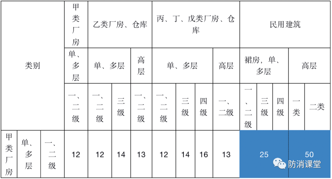

(1)甲类厂房
注:甲类厂房与重要公共建筑的防火间距不应小于50m,与明火或散发火花地点的防火间距不应小于30m。

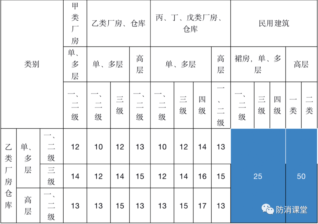

(2)乙类厂房、仓库
注:1、乙类厂房与重要公共建筑的防火间距不宜小于50m;与明火或散发火花地点的防火间距不宜小于30m。
2、除乙类第6项物品外的乙类仓库,与民用建筑之间的防火间距不宜小于25m,与重要公共建筑的防火间距不应小于50m。

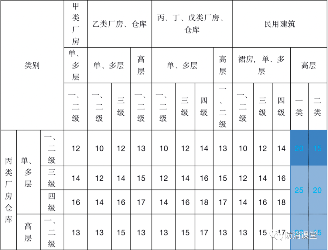

(3)丙类厂房、仓库

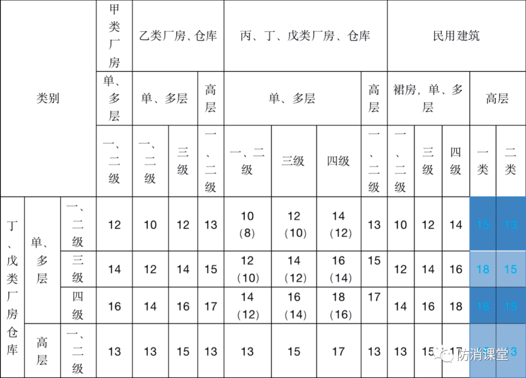

(4)丁、戊类厂房、仓库
注:
1、单、多层戊类厂房之间及与戊类仓库的防火间距可按本表的规定减少2m。单、多层戊类仓库之间的防火间距,可按本表的规定减少2m。
2、与民用建筑的防火间距可将单、多层戊类厂房等同民用建筑,按照建规规定执行。

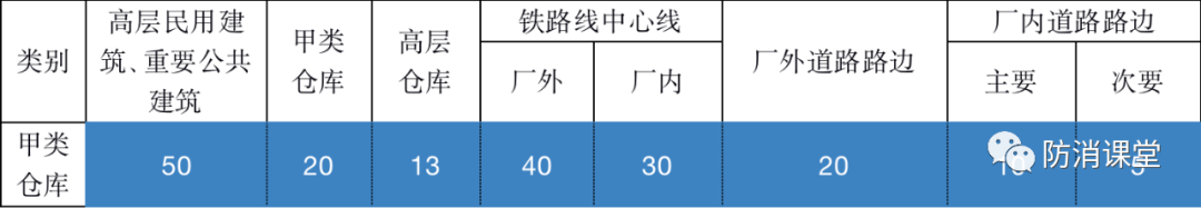

(5)甲类仓库
总结:
厂房、仓库防火间距公式:L=A+B1+B2
A:根据建筑类别,当为甲类时取12,当为高层时取13,当为其它时取10.
B1,B2:根据建筑耐火等级确定,一二级取0,三级取2,四级取4.
以上各图内容填充为蓝色的,均不适用于上述规律,需要单独记忆。
