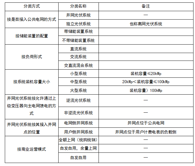

一、建筑光伏发电系统分类(见下表):
