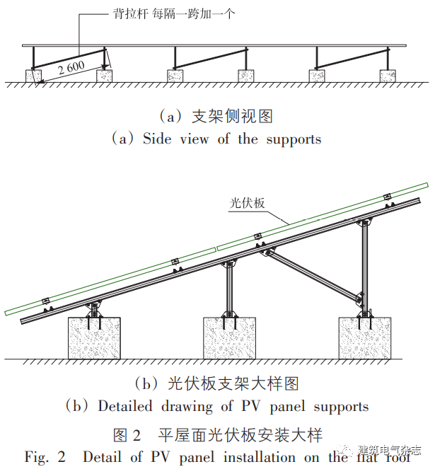

>>    混凝土平屋顶安装

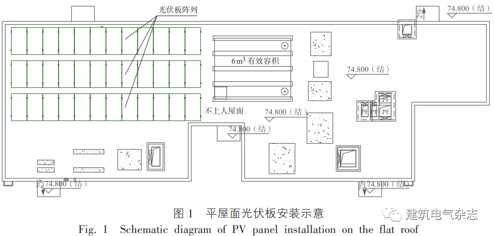

对于最常见的建筑物混凝土平屋顶,采用固定倾角式光伏阵列,支架为钢材支架,固定在屋顶混凝土支墩上。光伏组件支架沿结构单元长度方向设置横向支架。支架与基础、支架间杆件以及支架与檩条之间的连接采用螺栓连接方式,如图1、图2所示。
太阳能光伏板采用这种安装方式,结构荷载较小,安装方便。基本不会影响建筑物的屋面结构安全,不破坏屋面原有的防水体系,经济成本较低。对于新建建筑,结构专业可根据具体的支架安装尺寸要求,在设计阶段预留混凝土支墩,安装便捷。
光伏板支架倾角可根据当地纬度,结合屋面的平面布置,通过相关太阳能光伏软件计算,选取最佳的迎阳角度和倾斜角度。当光伏板采用倾斜放置时,需考虑光伏阵列行间间距,避免前排光伏板对后排的阳光遮挡。倾斜角度的选取与行间距应该结合屋面可安装位置的具体尺寸进行协调,在满足光照条件的前提下,综合各方面因素选取最优的倾角和配置方案,提高屋面面积的光伏系统安装容量和发电效率。根据以往的设计经验,采用这种方式设置安装的光伏发电系统,单位面积安装容量约为120 ~ 160 Wp / m2,在方案设计时,建议可按150 Wp / m2进行估算。
由于建筑物屋面有许多机电设备,如冷却塔、通风及消防风机、给排水设备、机电管道,还有高出建筑屋面的楼梯间、电梯机房、屋面消防水箱等,都会对光伏板阵列的安装位置产生较大影响,屋面可安装光伏板的位置面积占比较小或面积较为分散,不利于光伏系统的布置及汇流。需在设计初期会同建筑及各机电专业进行沟通协调,以获取更好的光伏组件安装面积和安装条件。

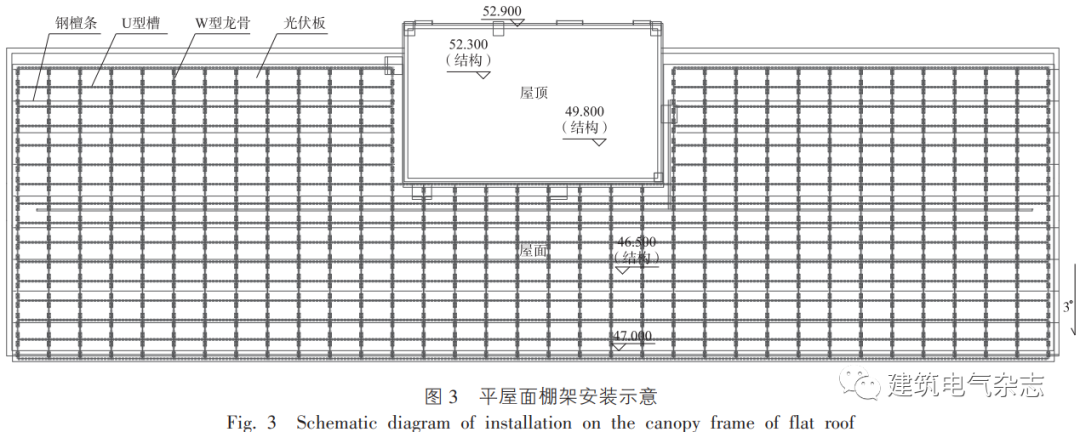

>>    混凝土平屋顶棚架安装
考虑到空间的有效利用,为解决上述屋顶安装的缺点,也可以采用架空的方式布置屋面光伏组件,即在屋面高位加设钢结构雨棚架,支撑光伏组件,不影响屋面本身的设备布置及利用。光伏组件支架与钢结构雨棚檩条通过螺栓连接固定,采用整体水平倾角的方式,光伏板平铺在雨棚钢结构上,如图3所示。
采用这种安装方式,可以最大化地利用屋顶面积,避免受到屋面设备布置的影响,但也有一些问题是需要考虑的:首先是安全问题,由于钢结构棚架高度超过了女儿墙,需要考虑在极端天气情况下(如强台风),光伏板有可能会被强风掀开,坠落到楼下造成危险,因此光伏板安装倾角不宜太大,安装连接件需复核连接强度;其次是钢结构棚架对于建筑高度和容积率的影响,棚架虽然四周是敞开的,但业主日后有可能自行封闭使用,需要与当地的建设及规划部门确认相关做法是否可以不计算建筑高度及容积率;再次,屋顶上的一些机电设备,如冷却塔、排风机、透气管等是否允许顶部封闭,需要与各相关专业协商确认。
钢结构的造价也是光伏发电系统投资回收的重要影响因素。同时钢结构的质量也会对结构屋面荷载造成影响,需结构专业配合复核屋面荷载,在设计阶段需要各专业协调配合,尽可能实现光伏安装面积的最大化。

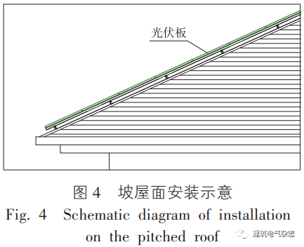

>>    坡屋面平铺安装
对于坡屋面的屋顶类型,光伏组件通常会采用顺着坡屋面方向平铺安装的方式,组件与屋面之间留出一定的空隙,满足线路敷设及组件通风散热的要求,如图4所示。
对于混凝土坡屋面或别墅类混凝土坡屋面(上覆瓦片)的新建建筑,通常可以在设计时就预埋螺栓,按照常规做法做好屋面防水。设置光伏组件基座时,应将防水层铺设到基座和金属埋件的上部,并在地脚螺栓周围做密封处理,穿防水层处用防水密封胶填实,以隔绝雨水下渗路径,还应在基座下部增设一层附加防水层,即使基座顶部发生渗漏,雨水也不会到达结构层。
