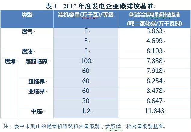

一、发电企业
(一)单位综合供电量碳排放基准
参考《常规燃煤发电机组单位产品能源消耗限额》(GB21258-2017),并综合考虑本市发电企业碳排放情况确定。详见下表:
(二)年度综合供电量
       根据企业年度实际供电量和年度供热量确定。计算公式为:
年度综合供电量=年度实际供电量+年度供热折算供电量
年度供热折算供电量=年度供热量/热电折算系数
       其中,年度实际供电量和年度供热量按照《DL/T1365-2014名词术语 电力节能》和《DL/T904-2015 火力发电厂技术经济指标计算方法》的相关定义和规定计算获取(无论是否采取特许经营模式,脱硫、脱硝等环保设施消耗的电量均应计入生产厂用电量)。年度供热折算发电量根据企业实际年度供热量折算得出。对于燃煤、燃油电厂供热,热电折算系数取7.35×107千焦/万千瓦时;对于燃气电厂供热,热电折算系数取6.50×107千焦/万千瓦时。
(三)综合修正系数
综合修正系数=冷却方式修正系数×环保排放修正系数×负荷率修正系数
        1、关于冷却方式修正系数。对于燃煤电厂,如采用闭式循环方式冷却的,其冷却方式修正系数取1.01;如采用开式循环方式冷却的,其冷却方式修正系数取1。对于燃气及燃油电厂,冷却方式修正系数取1。
       2、关于环保排放修正系数。对于燃煤电厂,如达到《燃煤电厂大气污染物排放标准》(DB31/963-2016)控制要求的,其环保排放修正系数取1.01;如未达到控制要求的,其环保排放修正系数取1。对于燃气及燃油电厂,环保排放修正系数取1。
       3、关于负荷率修正系数。对于燃煤电厂,负荷率修正系数根据各电厂机组性能及年均负荷率确定。对于燃气及燃油电厂,负荷率修正系数取1。

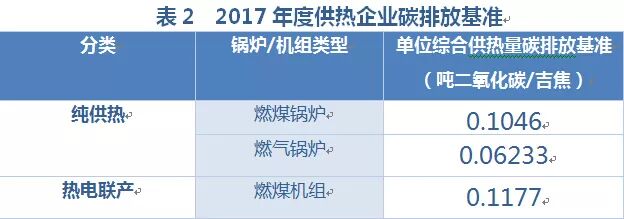

三、供热企业
(一)单位综合供热量碳排放基准
       参考《工业锅炉能效限定值及能效等级》(GB24500-2009)和《分布式供能系统工程技术规程》(DG/TJ08-115-2008),并综合考虑本市供热企业碳排放情况确定。详见下表:
(二)年度综合供热量
       根据企业年度实际供热量和年度发电量确定。计算公式为:
年度综合供热量=年度实际供热量+年度发电折算供热量
年度发电折算供热量=年度发电量×热电折算系数
       其中,年度实际供热量参照《DL/T 904-2015火力发电厂技术经济指标计算方法》的相关规定计算获取。年度发电折算供热量根据企业实际年度发电量折算得出,热电折算系数为3.6×107千焦/万千瓦时。
