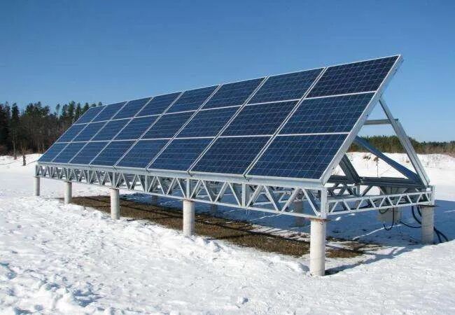

然而,由于太阳能光伏发电设备大多装设在地处空旷、偏僻的野外环境,很容易受到雷电侵袭,造成设备损坏或者停电故障,甚至对人身安全构成威胁。因此,对太阳能光伏发电系统采取相关雷电防护措施变得十分重要。

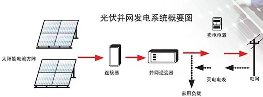

光伏发电系统可分为独立式和并网式两种。
独立光伏发电系统 主要由太阳能电池组件、控制器、蓄电池组成,若要转化为交流负载供电,还需要配置交流逆变器,其供电稳定性较差;
并网光伏发电系统 包括太阳能电池阵列、DC/DC变换器、DC/AC逆变器、交流负载、变压器等部件,该系统具有较强的灵活性,能够将太阳能电池阵列输出的直流电转化为与电网电压同幅、同频、同相的交流电,实现向电网输送电能。

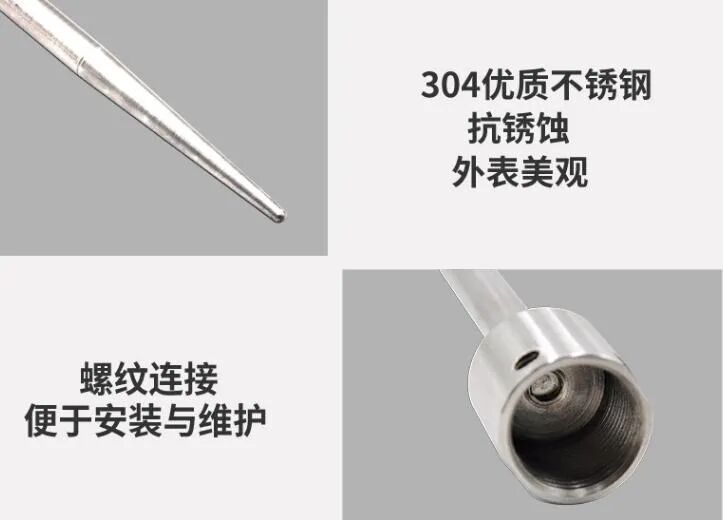

太阳能光伏发电系统直击雷防护原理是通过避雷装置引导雷电对其放电,让雷电流迅速流入大地,从而保护设备安全。首先,应在光伏发电系统易受雷击的部位安装避雷针、避雷带或避雷网,将雷电流引入地下,从而保护光伏电站设备、机房以及附近低压配电线路的安全。同为(TOWE)科技避雷针产品采用304优质不锈钢,具有结构坚固、抗锈蚀、便于维护的特点,螺纹连接方式方便安装。

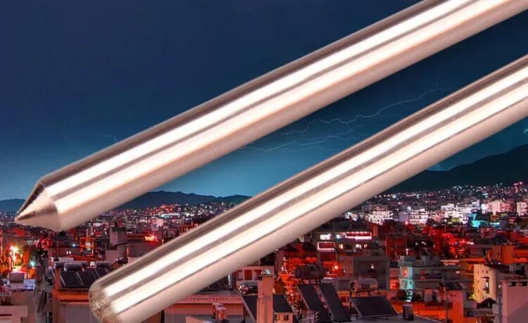

接地保护:为了将雷电流从接闪装置引入到地下,因此需要在建筑内安装引下线和接地装置,值得注意的是,在敷设时应尽可能放置在人或物较少接触的地方,避免造成跨步电压危害。同为(TOWE)接地棒选用优质紫铜材料,360°镀铜层,镀铜厚度≥0.25mm,镀层表面平滑、光泽统一,并且不易氧化。

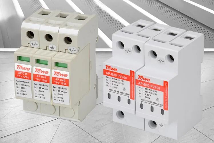

为防止雷击时电磁脉冲产生的过电压、过电流对光伏发电设备的损害,应在光伏发电系统安装多级浪涌保护器进行相应保护,如:在太阳能电池板输出到控制器线路处安装Ⅰ级电源浪涌保护器;在控制器、蓄电池、逆变器等价格昂贵的设备内安装Ⅱ级电涌保护器;如果逆变器中海油另外一些重要的负载设备,还应在逆变器输出端安装Ⅲ级浪涌保护器。
同为(TOWE)多级光伏浪涌保护器专门针对PV系统电涌保护设计,有通流量25kA、40kA、80kA三种等级的多级电源电涌保护器模块,也有内置保护6路或12路保护系统的太阳能光伏防雷汇流箱,可应用于不同电压的光伏发电系统。同为(TOWE)光伏浪涌保护器采用PC阻燃外壳,内置优质防浪涌芯片,具有通流大、残压低、响应快、无续流的优势,同时坚固耐用,适用于光伏发电系统中各种复杂的内外环境。
