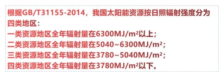

●太阳能发电量计算

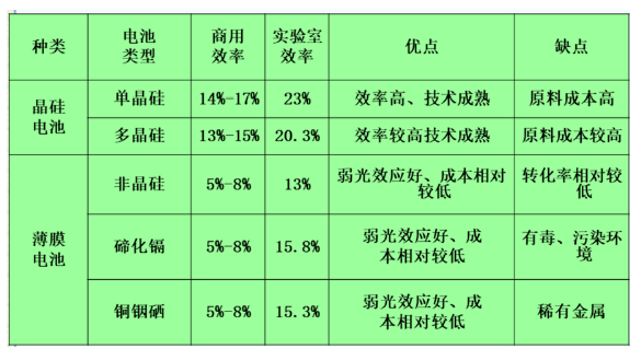

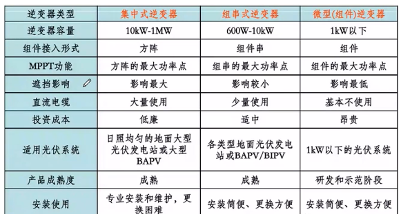

●设备选型

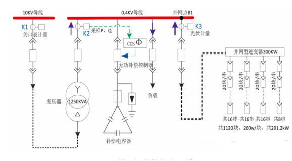

设计图举例:
每20块260Wp组件串联为1组串;每16串接入1台75kW逆变器;经4回逆变器回路并入1250kVA升压箱变低压侧。
光伏设计图举例
光伏组件选型对比
逆变器选项对比

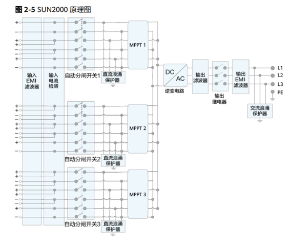

3、关于MPPT
光伏电池的输出功率与MPPT控制器的工作电压有关,只有工作在最合适的电压下,它的输出功率才会有个唯一的最大值。
日照强度为1000W/㎡,U=24V,I=1A;U=30V,I=0.9A;U=36V,I=0.7A;可见30的电压下输出功率最大。
MPPT控制器主要功能:检测主回路直流电压及输出电流,计算出太阳能阵列的输出功率,并实现对最大功率点的追踪。扰动电阻R和MOSFET串连在一起,在输出电压基本稳定的条件下,通过改变MOSFET的占空比,来改变通过电阻的平均电流,因此产生了电流的扰动。同时,光伏电池的输出电流电压亦将随之变化,通过测量扰动前后光伏电池输出功率和电压的变化,以决定下一周期的扰动方向,当扰动方向正确时太阳能光能板输出功率增加,下周期继续朝同一方向扰动,反之,朝反方向扰动,如此,反复进行着扰动与观察来使太阳能光电板输出达最大功率点。
某厂家逆变器(集成了MPPT)
